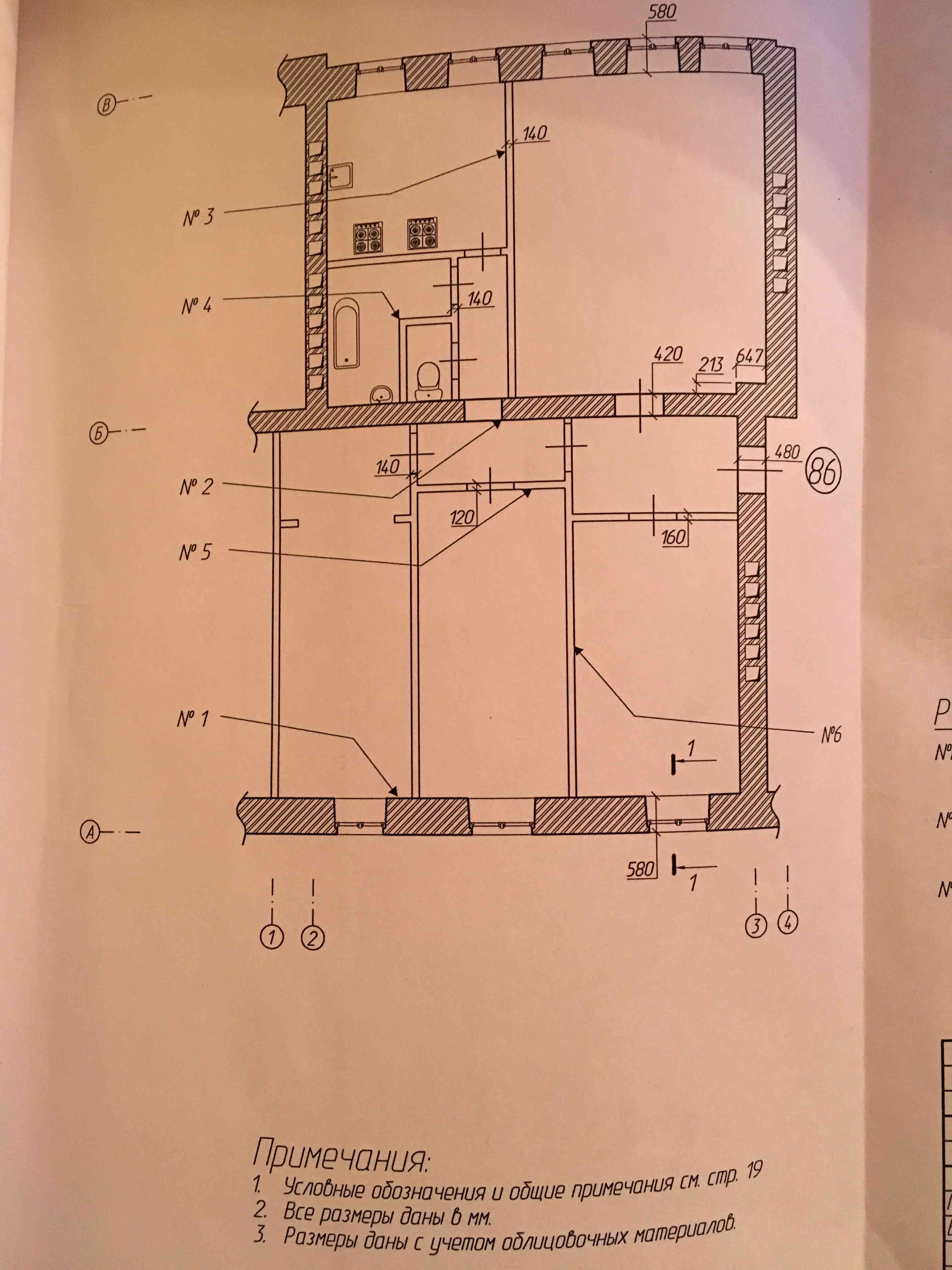

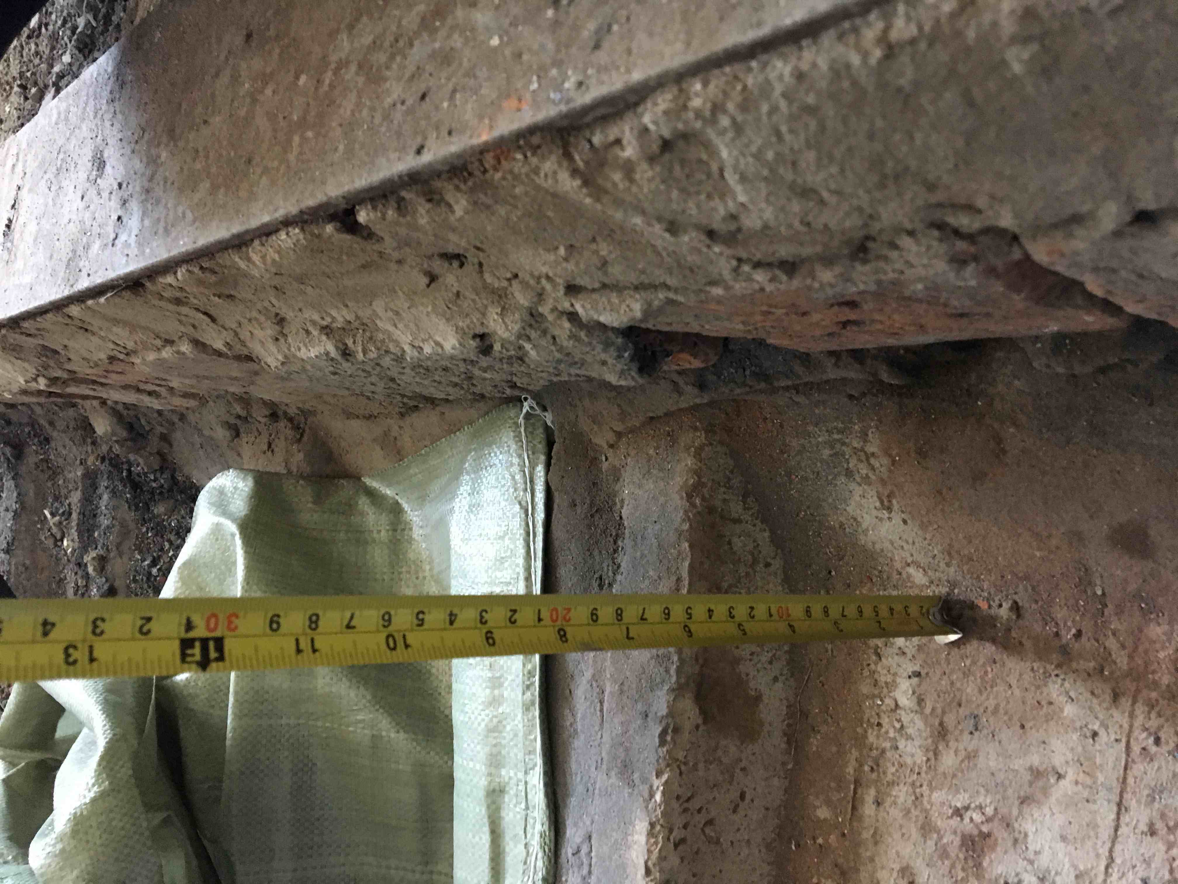

Добрый день, уважаемые участники форума!
Помогите, пожалуйста, определиться с выбором варианта устройства пола.
Исходные данные: Дом старый (1913 год по документам), часть этажей (5-8) надстраивалась в более позднее время – ориентировочно, 50-е, но документы на дом утеряны, поэтому никаких технических условий нет ни в Жилищнике, ни в управе, ни в Мосниижилпроекте. Стены кирпичные толстенные, в квартире одна несущая стена кирпичная (~60см) по центру. По факту, в квартире, расположенной на 7-м этаже, перекрытия следующие: через всю квартиру с неравномерным шагом (~6м) идут двутавровые балки, заведенные в несущие стены (см. красные линии на чертеже, одна из этих балок видна слева на фотографии 1). Внутрь этих балок «вставлены» бетонные «корыта» шириной примерно 40см, засыпанные мелким строительным мусором, песком и пр., которые и формируют основу перекрытия. Вид «снизу» см. фотографию 3 (с «козлами»). Балки «выпирают» над верхними кромками «корыт» примерно на 15см. Конструкция производит впечатление достаточно фундаментальное и «надежное», всё очень сухое. Балки относительно ровные, то есть, фактически, они и формируют «нулевой» уровень, на который необходимо выйти.

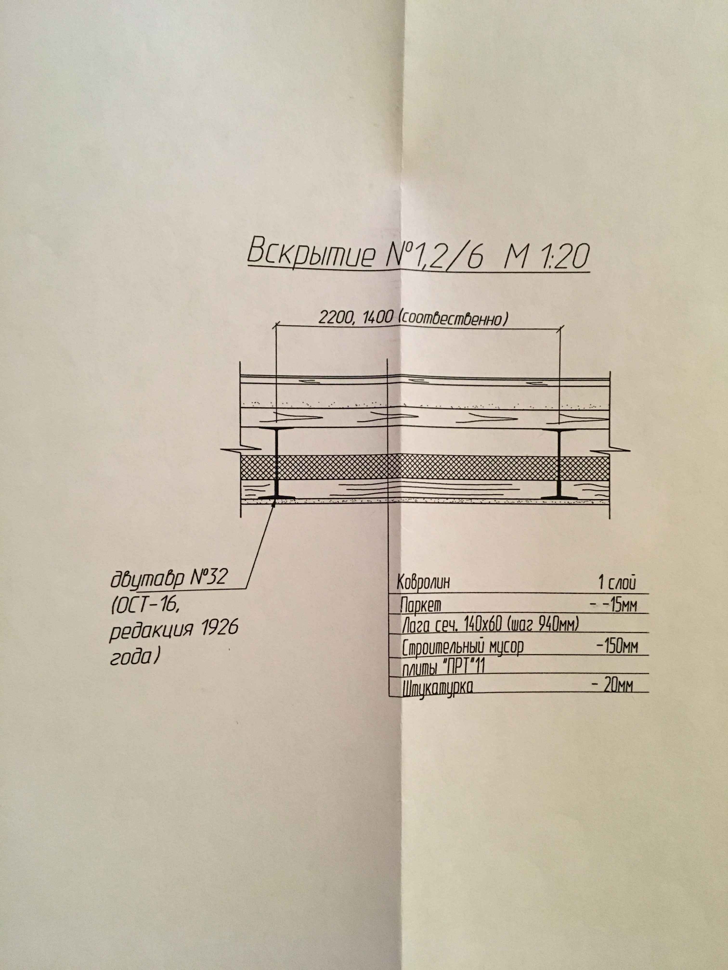

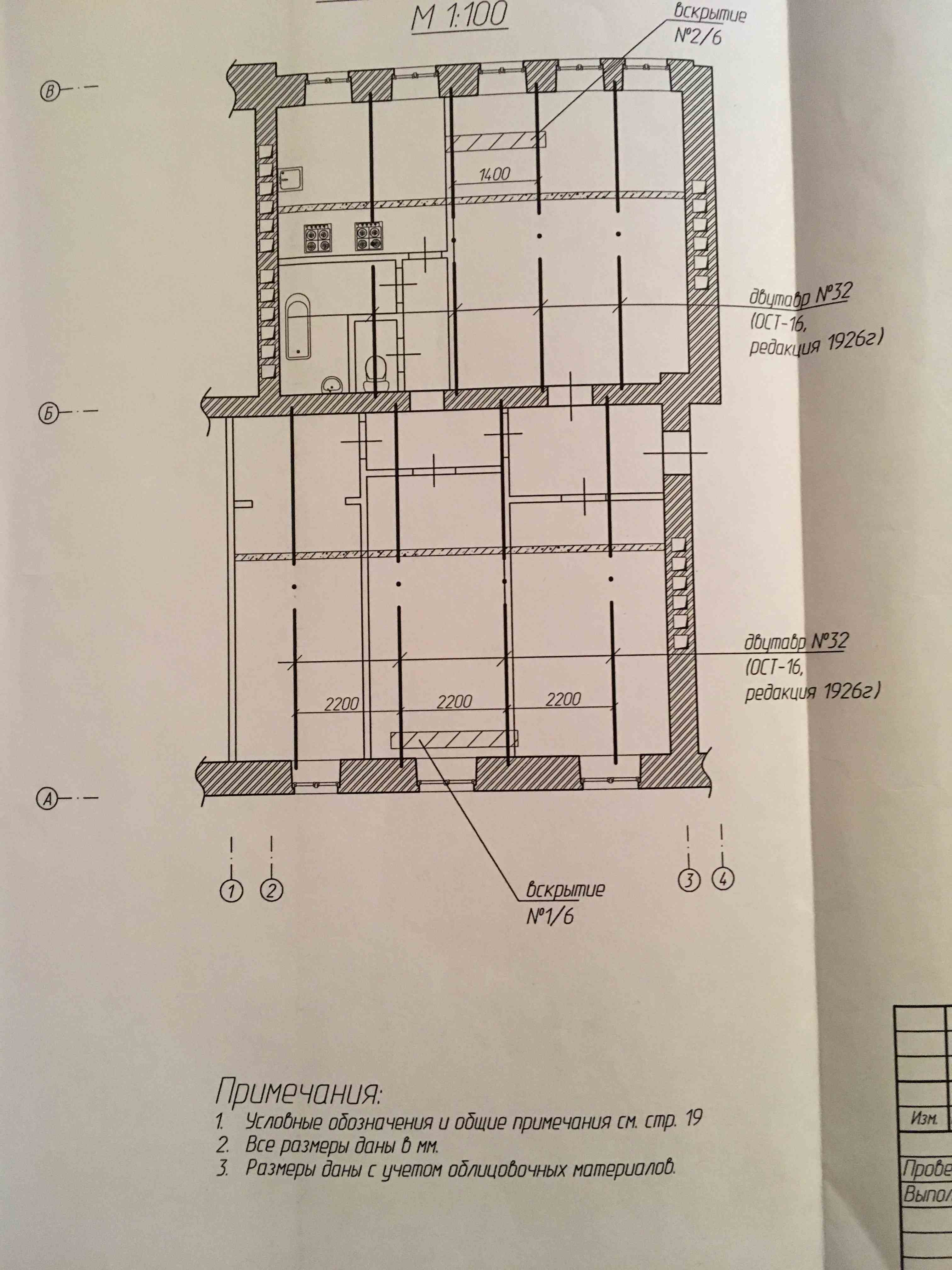

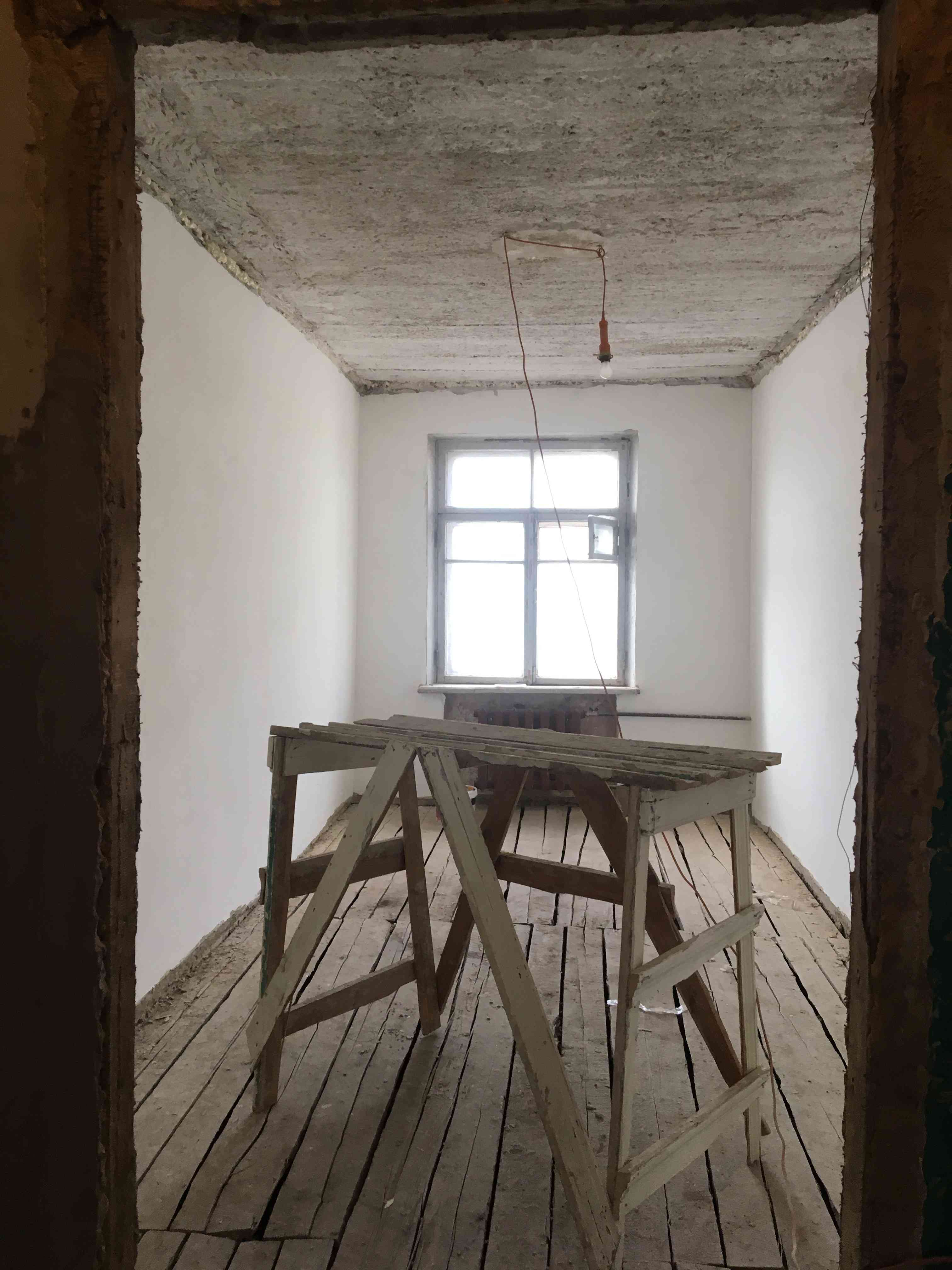

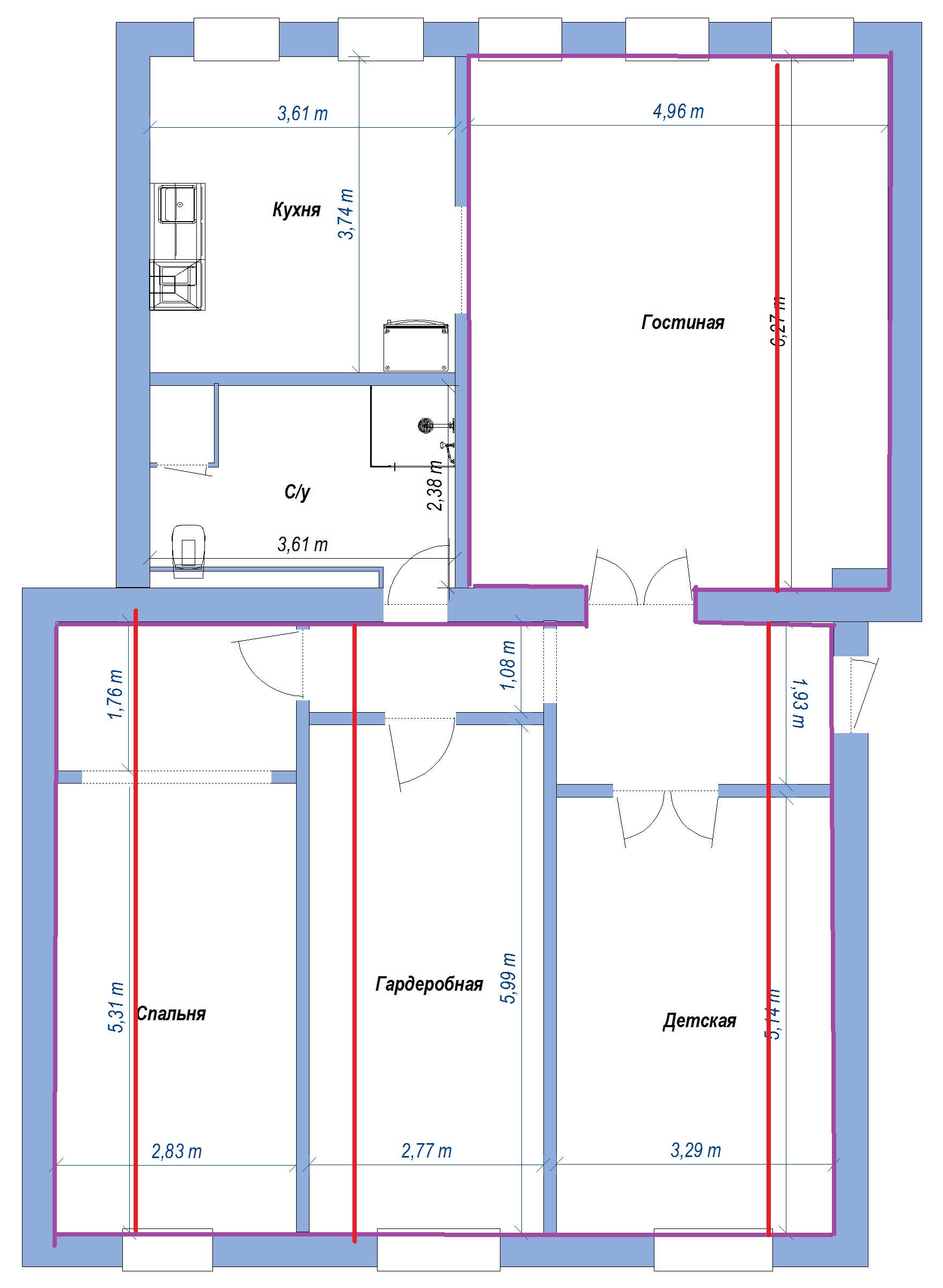

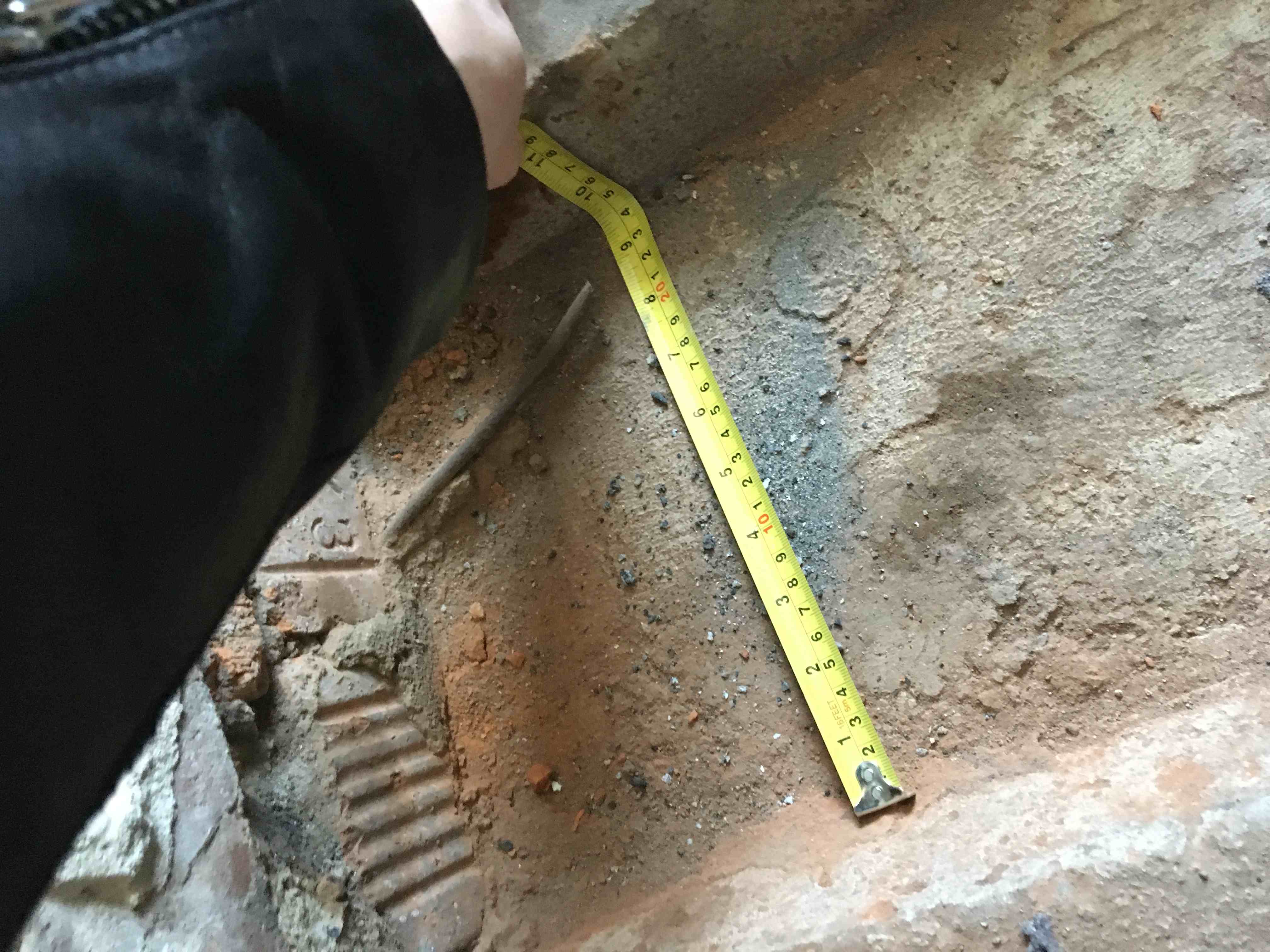

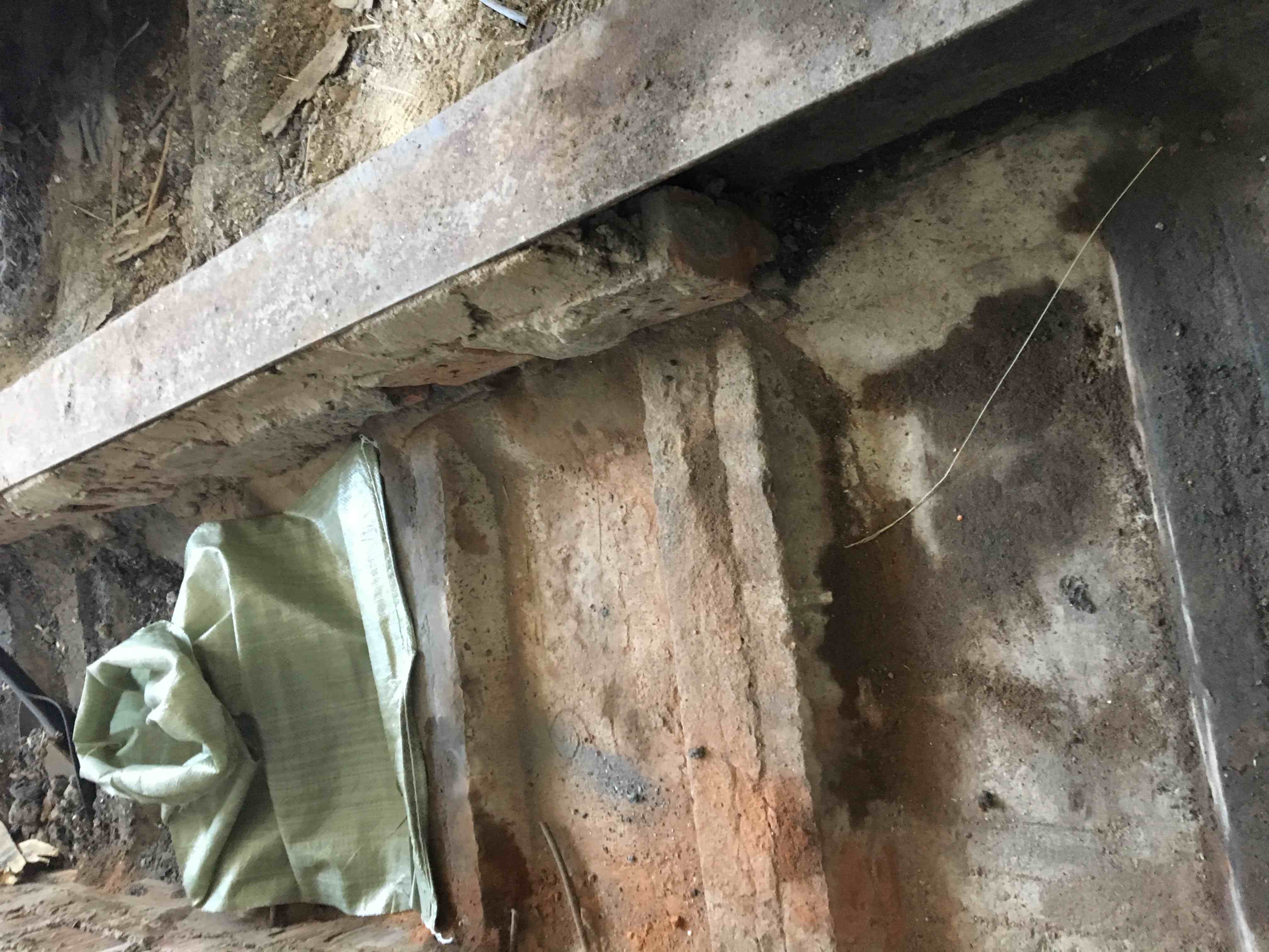

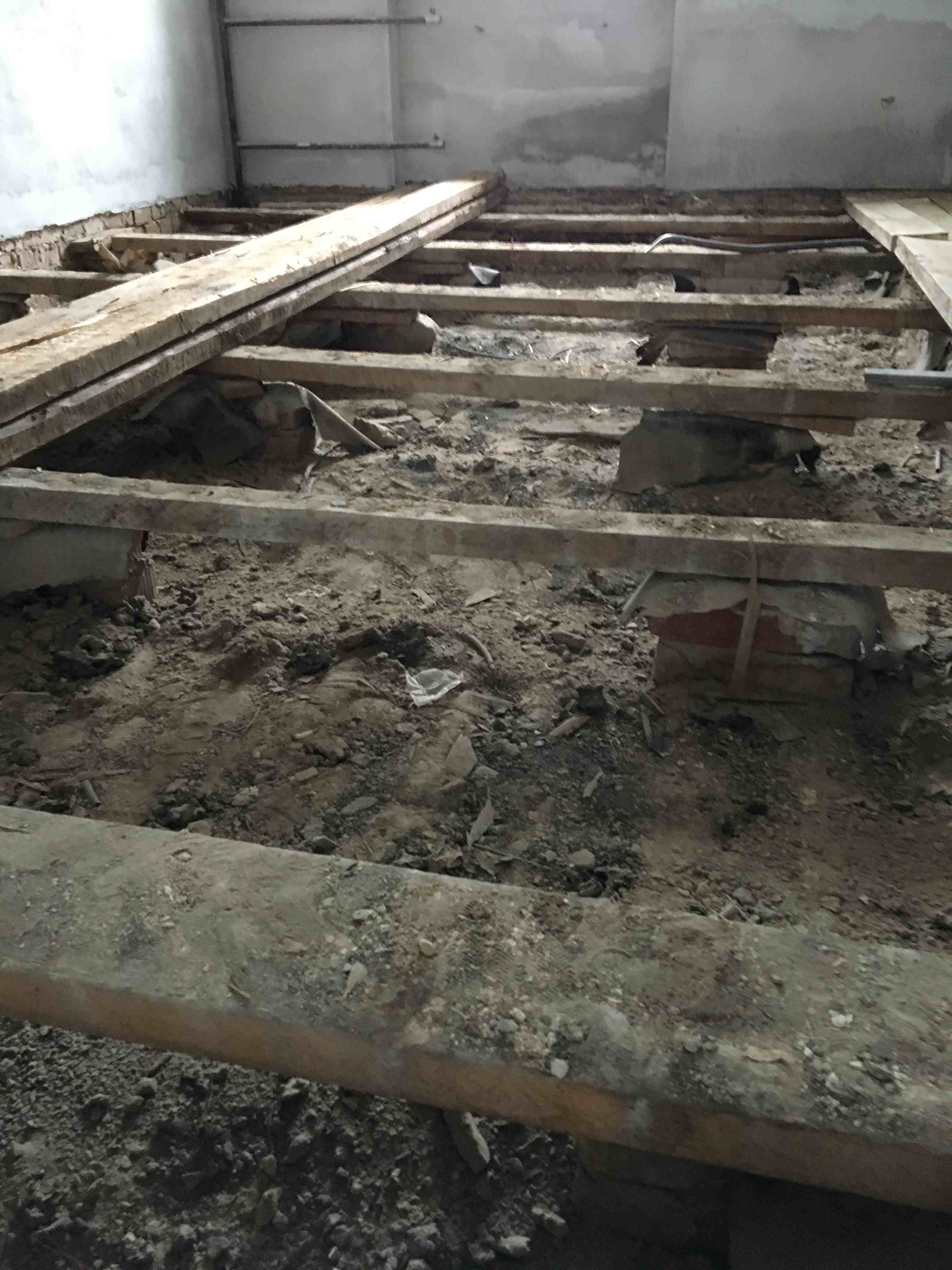

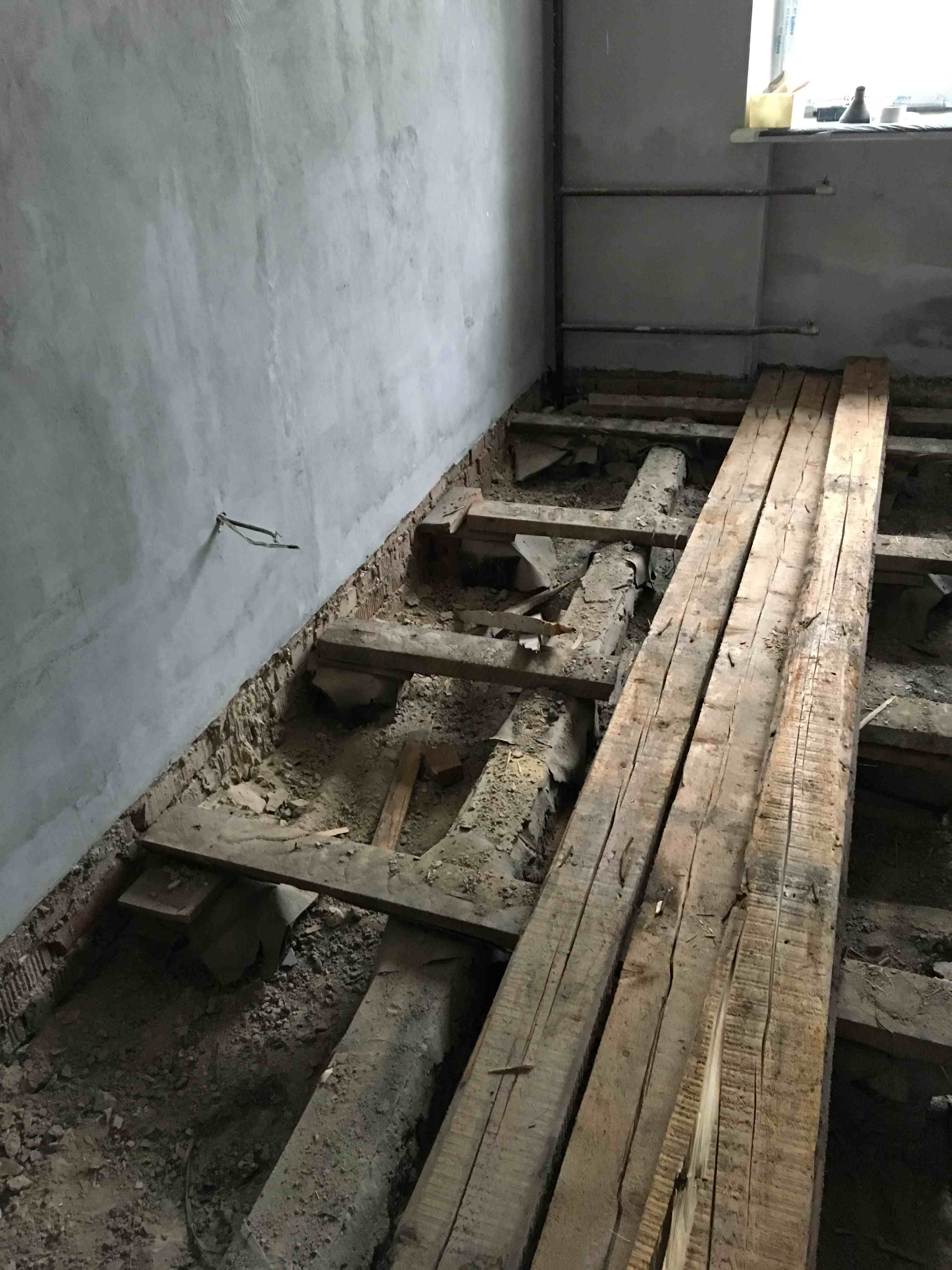

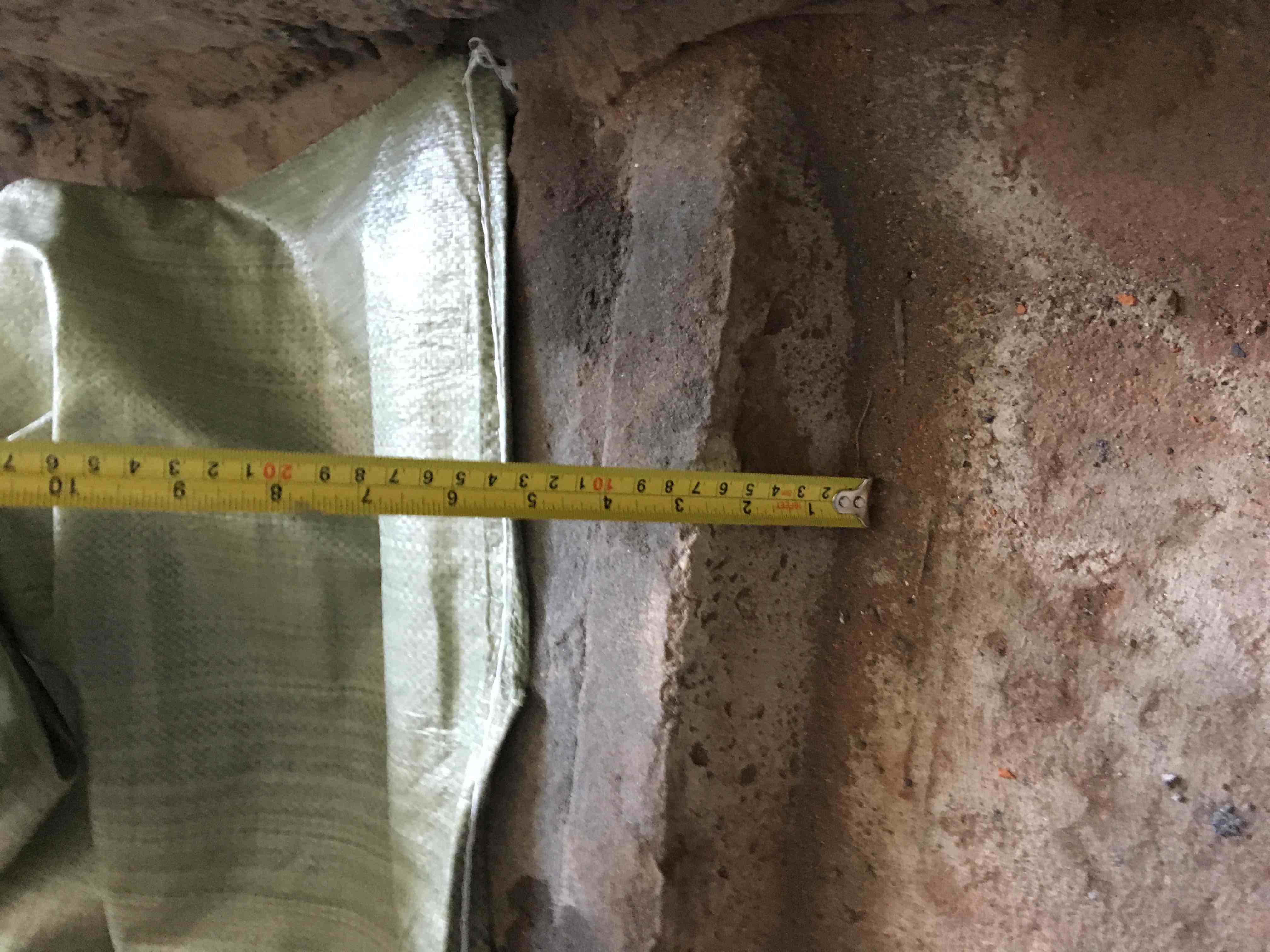

Текущее состояние пола видно на фотографиях. Будет укладываться штучный дубовый паркет, в качестве финишной основы для укладки – фанера 12мм. Область, в которой необходимо уложить этот паркет, обведена на чертеже фиолетовой линией (все жилые комнаты, примерно 100м.кв.)
Проблема, очевидно, заключается в том, что уровень пола необходимо «поднять» над высотой этих двутавровых балок.
Понятно, выполнить классическую «наливную» стяжку высотой 15-18 сантиметров невозможно. Поэтому рассматриваются следующие варианты:
  1. Пол на лагах. По сути, повторить то, что уже сделано: поверх двутавровых балок с шагом в 40 см положить доски 50х100, там, где нет балок, устраивать какие-то подпорки. Пространство под досками заполнить изоляцией типа Шуманет, Rockwool и т.д., поверх досок уложить черновой слой фанеры, затем чистовой слой фанеры, затем уже паркет. Мне не очень нравится этот вариант тем, что, во-первых, потеряется несколько сантиметров высоты, а во-вторых, как мне кажется, такой пол всё равно будет немного «играть». К тому же, идеально вывести уровень поверх неровных «корыт» с помощью подпорок на такой площади будет достаточно проблематично.
  2. Использовать регулируемые лаги, типа DNT. Какие за и против этого метода в такой ситуации? Выкручивать регулировки придется достаточно сильно, почти на 20 см. Это, вообще, возможно, будет он устойчивый?
  3. Сухая стяжка. Засыпать весь пол прямо поверх имеющегося мусора и песка (убрав предварительно самые крупные куски) толстым слоем 15-17 см керамзитовой засыпки мелкой фракции так, чтобы уровень сравнялся с балками и чуть-чуть накрыл их. Выровнять, утрамбовать несколько раз промежуточно. Затем уложить Кнауф-суперпол, а уже поверх него класть чистовую фанеру и паркет. В этом варианте беспокоит не столько вес засыпки (получается примерно 90-100 кг/м.кв. – думаю, перекрытие выдержит этот вес безо всяких проблем), сколько надежность этого решения. Не просядет ли засыпка со временем? Слой получается достаточно внушительный…
  4. Экструдированный пенополистирол. Выровнять насколько получится начальный уровень «корыт» с помощью, например, той же сухой стяжки, подняв его примерно сантиметра на 3, поверх него уложить в два слоя листы (например, типа Пеноплэкс Фундамент) высотой 100мм и 50мм так, чтобы уровень сравнялся с двутавровыми балками, затем уложить Кнауф-суперпол, затем чистовую фанеру и паркет. Здесь проблема в том, чтобы, во-первых выровнять основание (не факт, что это получится сделать), а во-вторых, я опять же не уверен, что такой толстый слой плит будет достаточно устойчивым – не деформируется ли он потом под весом мебели и т.д.?
Я лично склоняюсь либо к регулируемым лагам DNT, либо к сухой засыпке. Но минусов у всех вариантов слишком много, к сожалению…
В общем, буду признателен за любые аргументы за/против каждого из этих вариантов, ну и, само собой, за любые другие конструктивные предложения!
Заранее благодарю за потраченное время!
С Уважением, Алексей.

12.05.2017 в 19:46:53
ampopov1079 написал: Стены кирпичные толстенные, в квартире одна несущая стена кирпичная (~60см) по центру.
разве так бывает? :) А внешние, так... типа панели что-ли? ;)
ampopov1079 написал: засыпанные мелким строительным мусором, песком и пр.,
При выносе взвешивали?
ampopov1079 написал: двутавровые балки, заведенные в несущие стены (см. красные линии на чертеже, одна из этих балок видна слева на фотографии 1).
не увидел.
ampopov1079 написал: К тому же, идеально вывести уровень поверх неровных «корыт» с помощью подпорок на такой площади будет достаточно проблематично.
вполне реально.
ampopov1079 написал: регулируемые лаги, типа DNT
к чему присверливать? К бетонным корытам? Какая у них толщина бетона? И хорошо ли этому бетону будет, если вы из него сделаете сито, кое-где повредив арматуру? Еще вопрос ... нулевой шумоизоляции - все стойки - мостики звукопередачи.
ampopov1079 написал: Это, вообще, возможно, будет он устойчивый?
вопрос к производителю, но проблем не вижу. Виже проблемы только в качестве пластика. Который... со временем может стать хрупким...
ampopov1079 написал: В этом варианте беспокоит не столько вес засыпки (получается примерно 90-100 кг/м.кв.
А вес вас тоже должен волновать.
ampopov1079 написал: Не просядет ли засыпка со временем? Слой получается достаточно внушительный…
бывает проседает особенно в проходных местах
ampopov1079 написал: Экструдированный пенополистирол. Выровнять насколько получится начальный уровень «корыт» с помощью, например, той же сухой стяжки, подняв его примерно сантиметра на 3, поверх него уложить в два слоя листы (например, типа Пеноплэкс Фундамент) высотой 100мм и 50мм так, чтобы уровень сравнялся с двутавровыми балками, затем уложить Кнауф-суперпол, затем чистовую фанеру и паркет. Здесь проблема в том, чтобы, во-первых выровнять основание (не факт, что это получится сделать),
Замучаетесь выравнивать Ваш ЭППС под кнауф суперпол. Во вторых будет барабан. В третьих - не дорогущий ЭППС. В четвертых - в случае потопа все всплывет как плот :)
ampopov1079 написал: Я лично склоняюсь либо к регулируемым лагам DNT, либо к сухой засыпке. Но минусов у всех вариантов слишком много, к сожалению…
Добавьте критерий - что делать с полом в случае глобальной протечки сверху Вы - собственник?

12.05.2017 в 20:11:39
цитируемый текст
BV написал: А внешние, так... типа панели что-ли? ;)
Ну пропустил слово "внутренняя":). Сорри.
BV написал: При выносе взвешивали?
Еще не выносили. Завтра взвешу.
BV написал: не увидел.
См. первую фотографию - балка, идущая параллельно оси зрения (левой стене) в сторону окна, слева, под лагами. Сейчас выглядит как бревно, наверное (не очищена), на котором лежат старые лаги.
BV написал: А вес вас тоже должен волновать.
Считаете, это значительная нагрузка для такого типа перекрытия? Что можно было бы, по вашему мнению, предпринять, чтобы оценить, насколько критичная?
BV написал: Добавьте критерий - что делать с полом в случае глобальной протечки сверху
Как я понимаю, от протечки сверху их всех вариантов меня спасёт только классический пол на лагах, так или иначе?..
BV написал: Вы - собственник?
ага.
Так на чем бы вы остановились в моем случае? Аргументы насчет проблем с присверливанием регулируемых лаг и выравниванием ЭППС понятны. Согласен.
Большое спасибо за ответ!

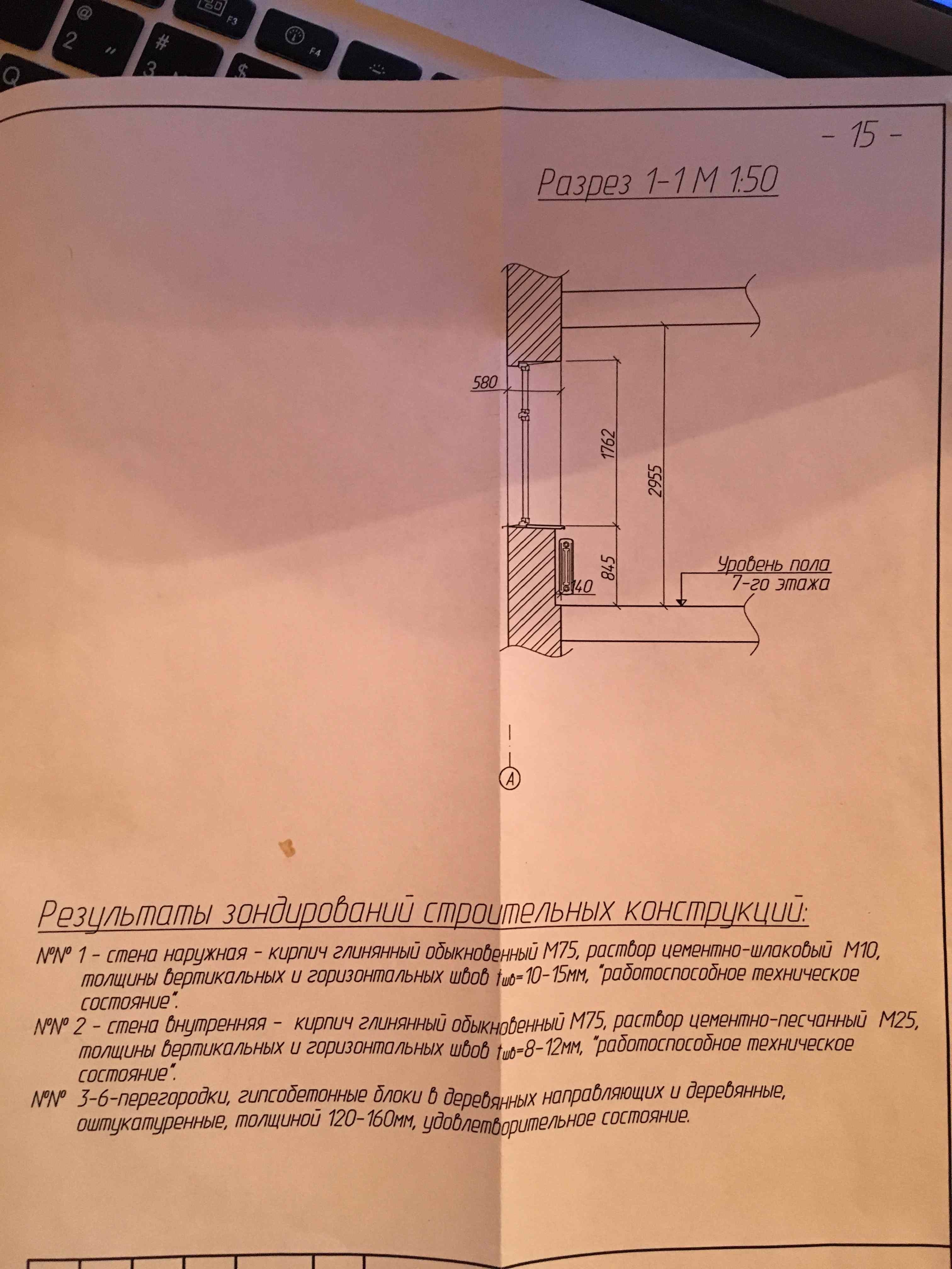

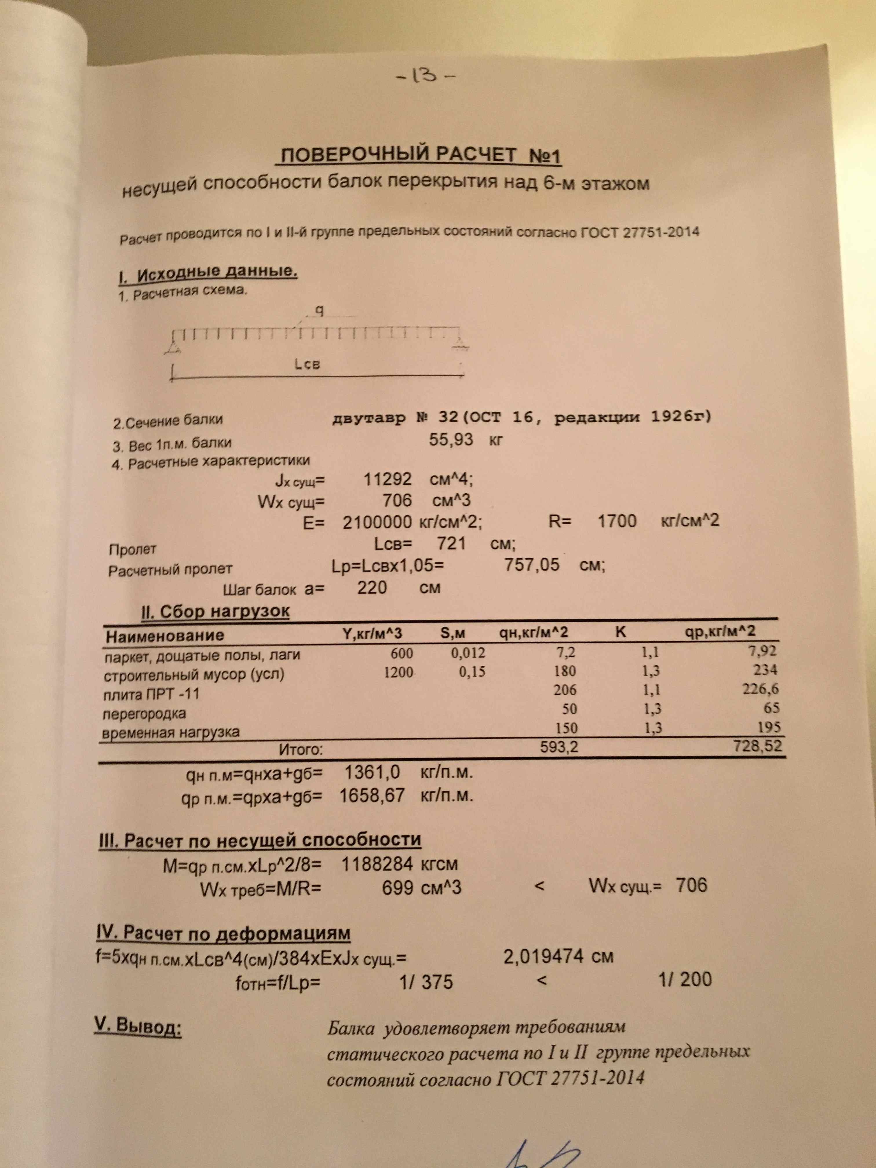

BV написал: Если вес нового, будет примерно равен весу старого - то и вопроса нет. Если раза в полтора - два больше - то экспертизу в Мосниижилпроекте за деньги. Есть еще метод грубый - нагрузка и замерять прогибы перекрытий (балок)
Мосниижилпроект был до начала ремонта, вскрыл то, что им было надо, изумился тому, что перекрытия не деревянные, сказал, что документов на дом нет и выдал заключение о возможности устройства исключительно пола на лагах. Могу, конечно, позвонить им еще раз, но подозреваю, что вряд ли получу какую-то новую информацию.
Прилагаю к этому сообщению фотографии текущего заключения Мосниижилпроекта насчет перекрытий - может быть, это поможет?
Прогибать балки не выйдет - снизу полностью жилая квартира, не хотелось бы делать и им ремонт тоже:).
Остается попробовать посчитать вес того, что уже лежало. Насчет лаг, поверх которых лежали доски, поверх которых лежал паркет - это вряд ли получится точно завесить, попробую косвенно посчитать. Остальное постараюсь как-то взвесить, напишу по результату. В зоне кухни и санузла изначально был пролитый керамзит, монолит высотой примерно сантиметров 40. Очень фундаментальный).

15.05.2017 в 20:26:11
У меня такая же проблема, хочется ровные полы под плитку в мокрых зонах и коридоре и паркетную доску. Судя по фото у нас в кв такие же перекрытия, правда пока полы не вскрывал, только потолок, возможно балка не так выпирает высоко над плитами. Получается этот двутавр 7 метров в длину? В инете пишут что он может быть только 6м..
ampopov1079
ampopov1079
Регистрация: 12.05.2017
Сообщений: 10
15.05.2017 в 21:26:11

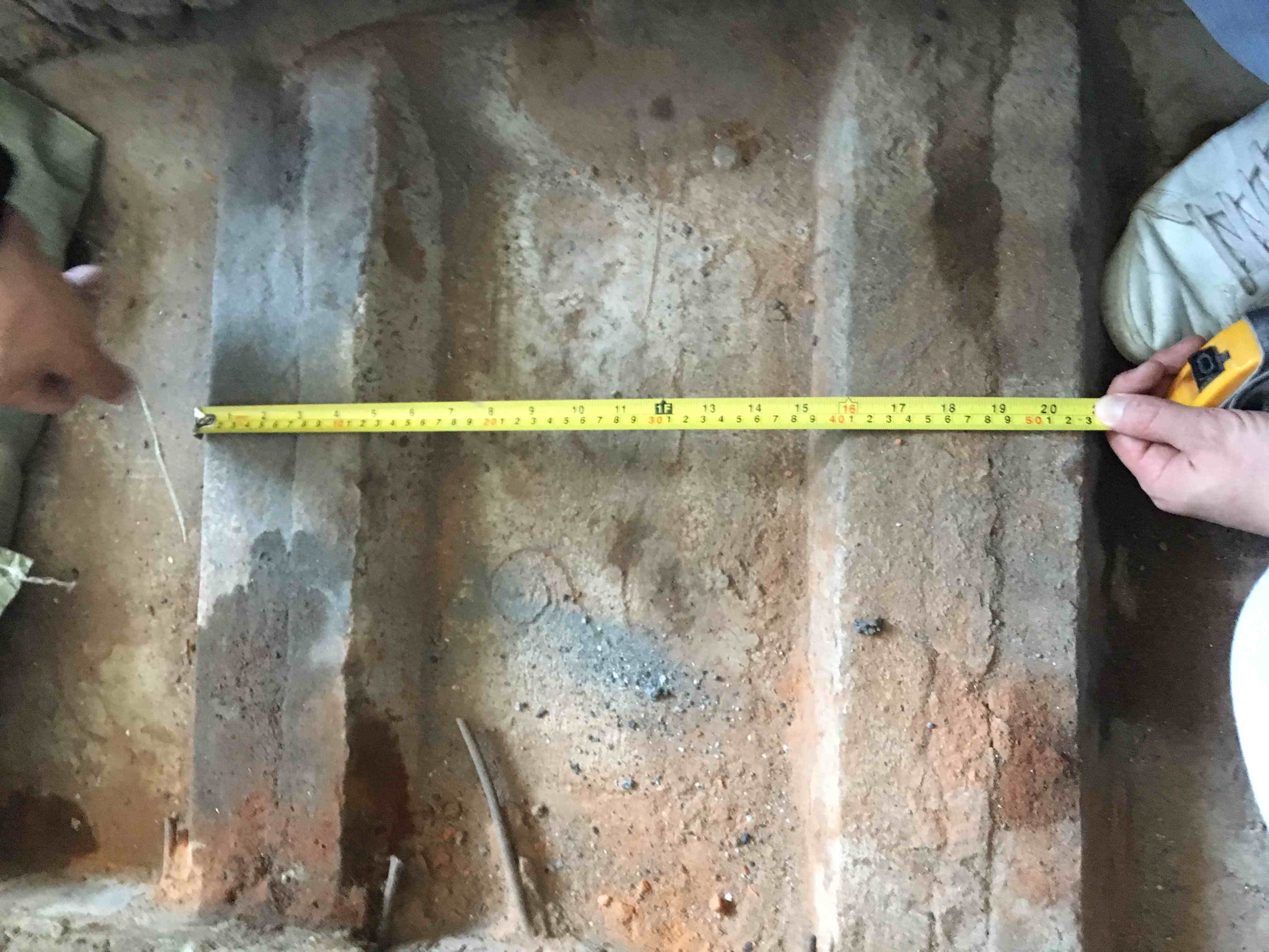

Loriy, Да, двутавр 7 метров. Внутри заложен кирпичом (видимо, для большего сопротивления прогибам).
Сняли часть мусора, вес получается под 250кг/м.кв. (только того, что лежало в "корытах", без кирпичей, столбиков, лаг, досок и старого паркета).
Двутавр над дном корыта выпирает в среднем на 30 см.
Сегодня приезжал ещё раз инженер из Мосниижилпроекта, говорит, что нагружать перекрытие слишком сильно нежелательно (неудивительно). Поэтому и сухая стяжка такой высоты, и поднятие уровня методом засыпки-проливки керамзита отпадает.
Пока остаётся, похоже, только вариант закладывать в два (а кое-где в три) слоя ЭППС, что-то типа Ravatherm XPS Industrial 500, а поверх него устраивать ЦПС или полусухую стяжку.
Недешевое, конечно, удовольствие - но пол на лагах ещё хуже:).
