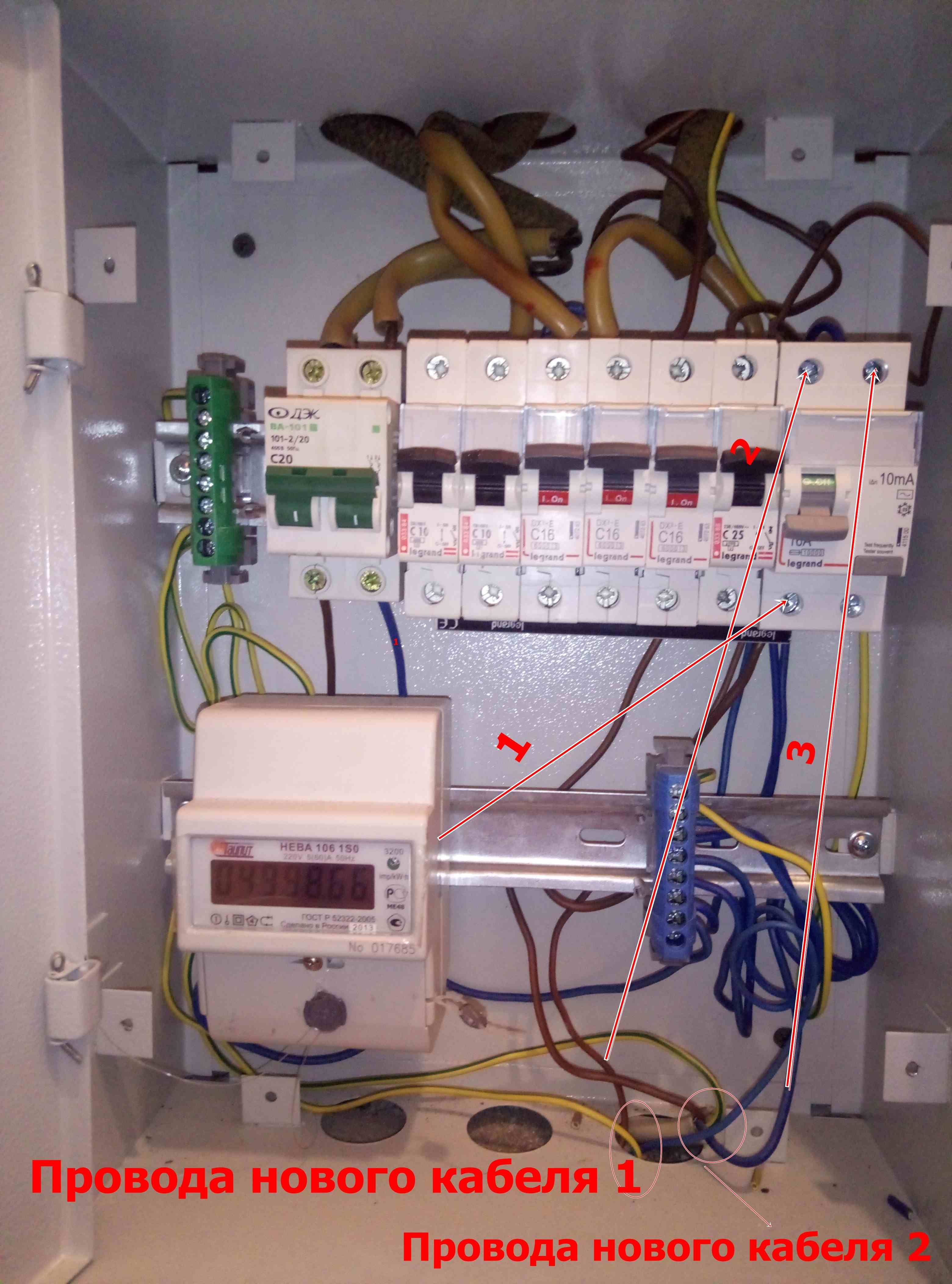

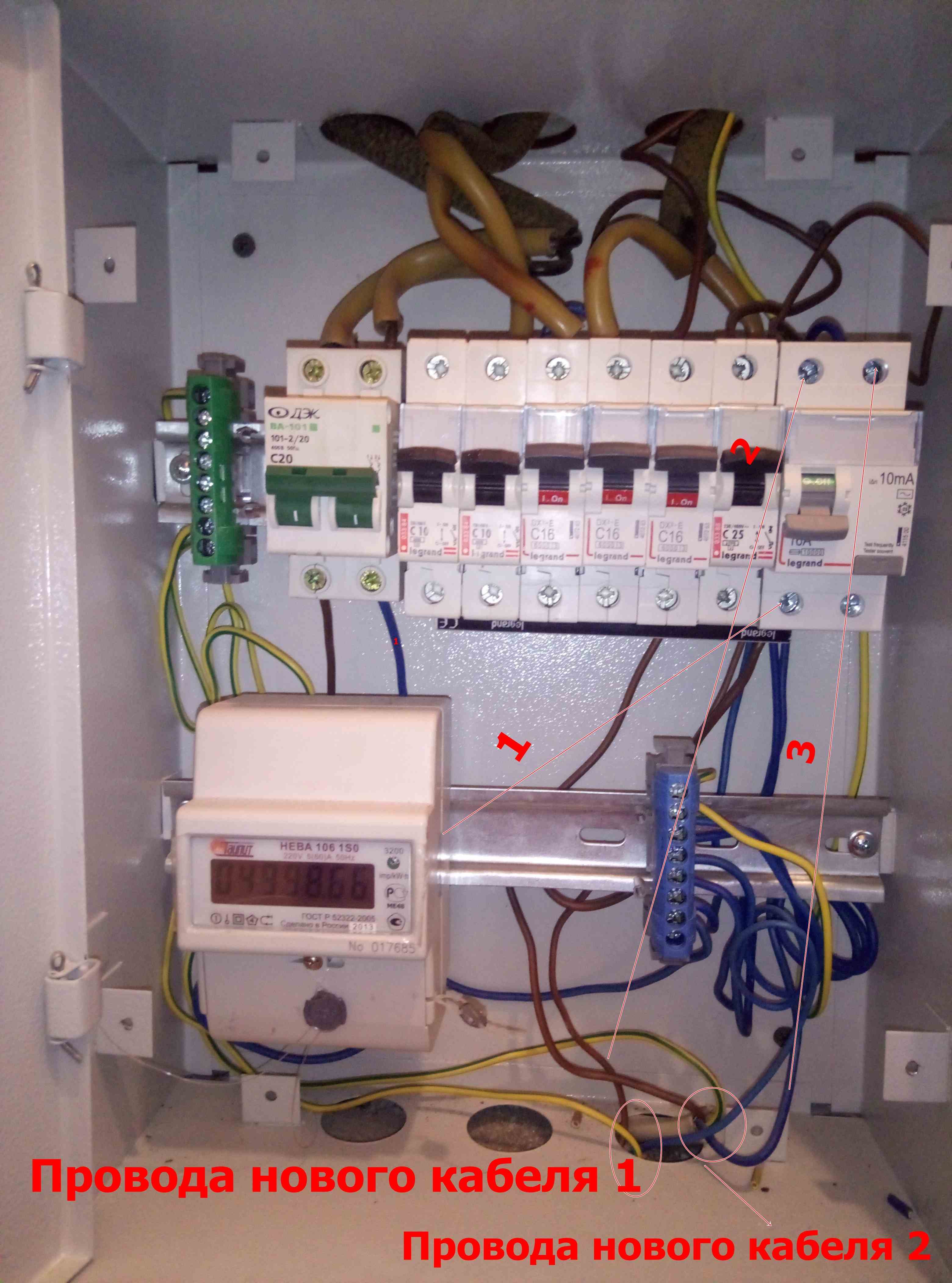

VIVA, Подгружаю общую картинку. Может так будет понятнее. Коричневый и синий провод заходят в счетчик, желтый земля. Правда не знаю насколько возможно заземление в старом доме. Розетки мне видимо без спеца не видать )))

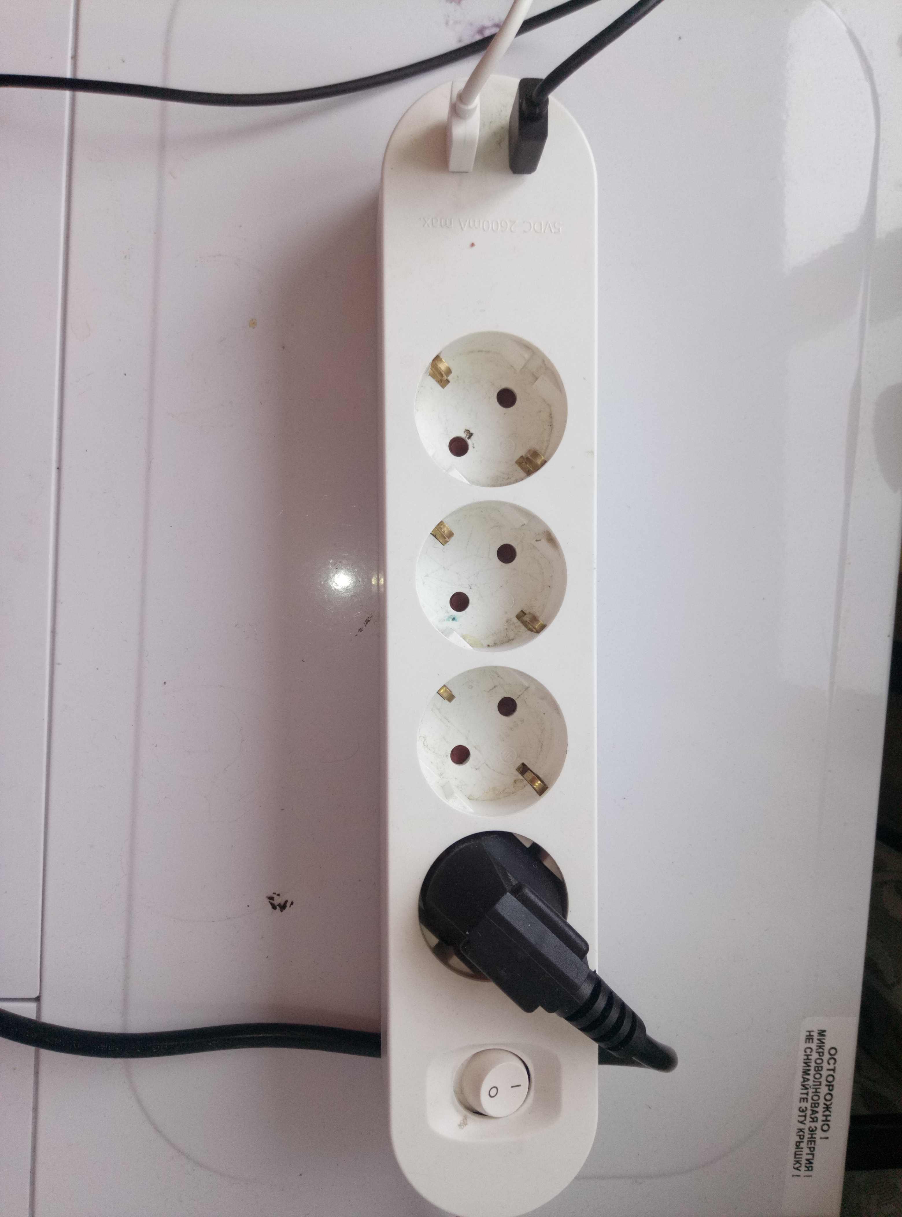

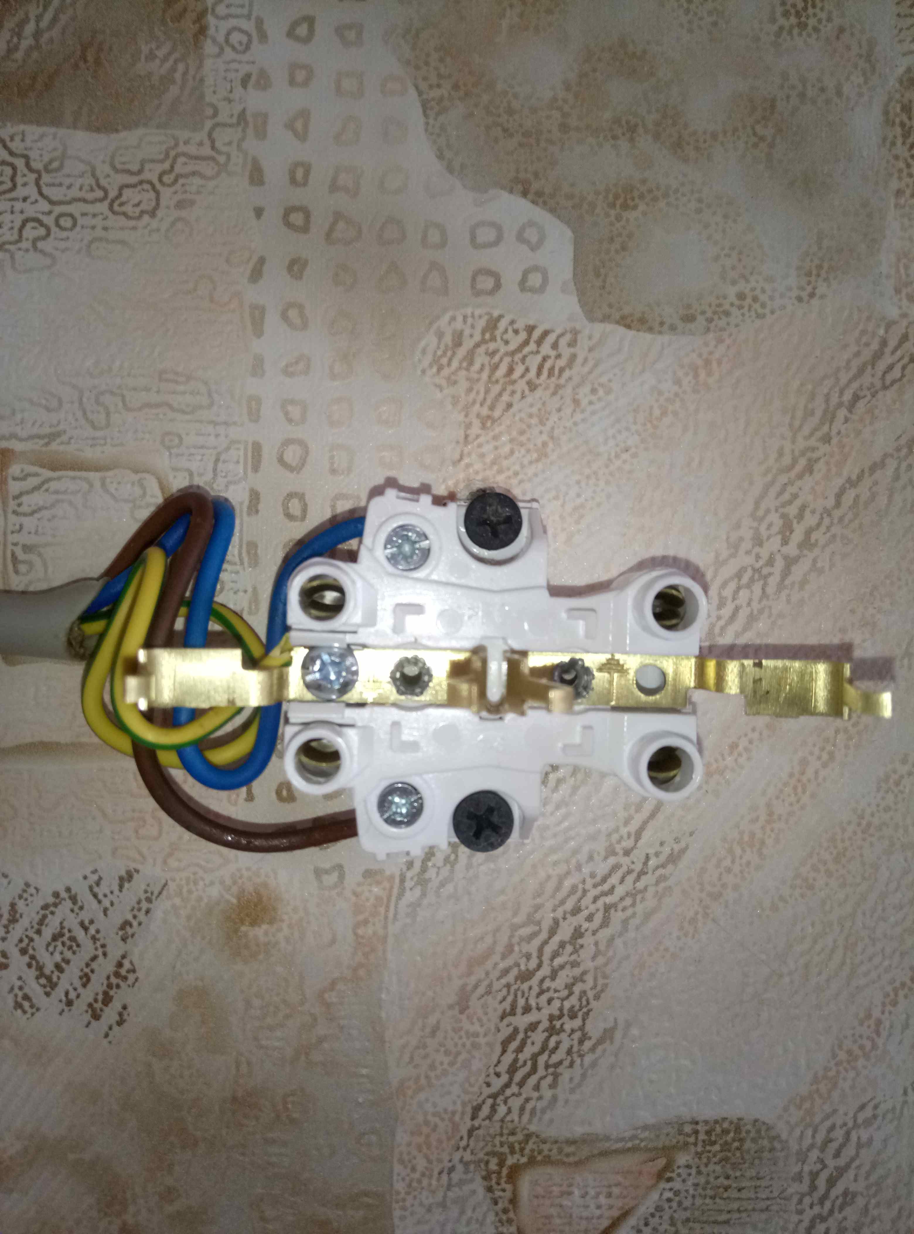

Немного обманул в кроме старой проводки, выходят три новых провода. Один подключен к розетке сразу рядом со счетчиком для нее идет желтый провод от синей гребенки и он не земля в данном случаи. Дальше выходят два провода и уходят в сторону кухни. Там доходят до распределительной коробочки от отдного сделана розетка (черный провод) за нее отвечает автомат С10 рядом с узо. И один провод за который отвечает узо идет дальше из него я и хотел сделать розетку (розетка уже мое произведение). Фотки прилагаю. Два провода из счетчика:
Розетка рядом со счетчиком:
Коробка распределительная куда приходят два кабеля:
Тот самый удлинитель
Розетка из провода от УЗО которую я и пытался запустить.

От синей гребенки провод снизу в УЗО подключить.

Провод 1 (коричневый) - идет от счетчика в УЗО и на все
автоматы. Провод 2 (коричневый) - Фаза нового кабеля 1 идет в УЗО Провод 3 (синий) - Ноль нового кабеля 2 идет в УЗО.
Ноль нового кабеля 1 идет в синию гребенку (общий ноль). Фаза нового кабеля 2 идет в автомат рядом с УЗО.
То есть новый кабель 1:
Фаза в узо сверху, ноль идет в общую синюю гребенку;
Новый кабель 2: Ноль идет в УЗО, фаза идет в автомать С25 рядом с узо;
Новый кабель 2 это розетка которая нормльно работает; Новый кабель 1 я пытаюсь подключить но выбивает узо
Есть предположения в чем причина?

08.05.2017 в 15:17:09
Пожирнее стрелочки сделал

dimm5, а почему вы так думаете? Я схемку накидал по подключению, может яснее будет

PostoronimB, если у вас 3 проводник уходит на кабель, а не приходит от колодки, то откуда по вашему берётся нейтраль на самом узо, если правая нижняя клемма пустует? :)

dimm5 написал: От синей гребенки провод снизу в УЗО подключить.
И каким автоматом будет защищено узо и розетка?
Сообщений: 139257
08.05.2017 в 16:16:20
PostoronimB написал: Новый кабель 2 это розетка которая нормльно работает;
не может быть, потому что:
PostoronimB написал: Ноль нового кабеля 2 идет в УЗО.
PostoronimB написал: Фаза нового кабеля 2 идет в автомат рядом с УЗО.
Назовите новые кабели А Б В А провода цифрами. Старые кабели Г Д Е.... Куда идут нули старых?
