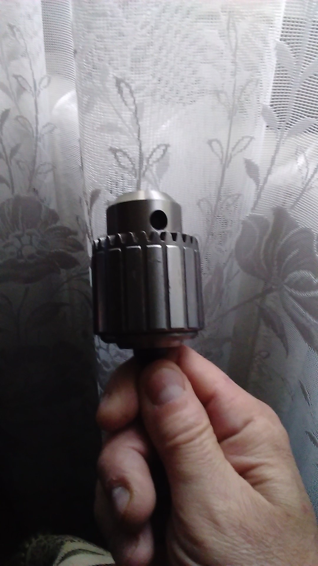

Завтра собираюсь на поклон к токарю. Понадобилось нарезать резьбу в сверлильном патроне м14, шаг2.
Такая резьба на шпинделе болгарки. Зажиматься туда будет пальчиковая фреза по дереву. Не могу я подлезть фрезером в хитрое место. вопрос-- какой сверлильный патрон, предпочтительней использовать для этой задумки??. -- есть 3 варианта Первый -- брать стандартный патрон с резьбой 12 мм и перерезать на 14 мм. Второй вариант -- брать патрон В12, это с конусом морзе, и тоже перерезать. бОльший диаметр у этого конуса, на входе в зад патрона, тоже 12мм. И есть ещё третий вариант -- в валу болгарки, там резьба М14, просверлить отверстие 6 мм, под хвостовик пальчиковой фрезы вставить фрезу, и сбоку застопорить болтиком. Места там достаточно для этого. Какие будут мнения?? -Спасибо
