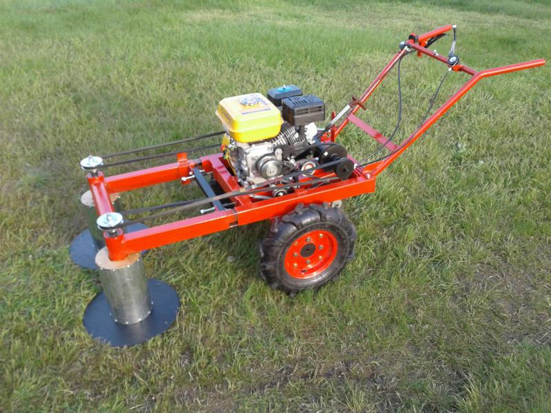

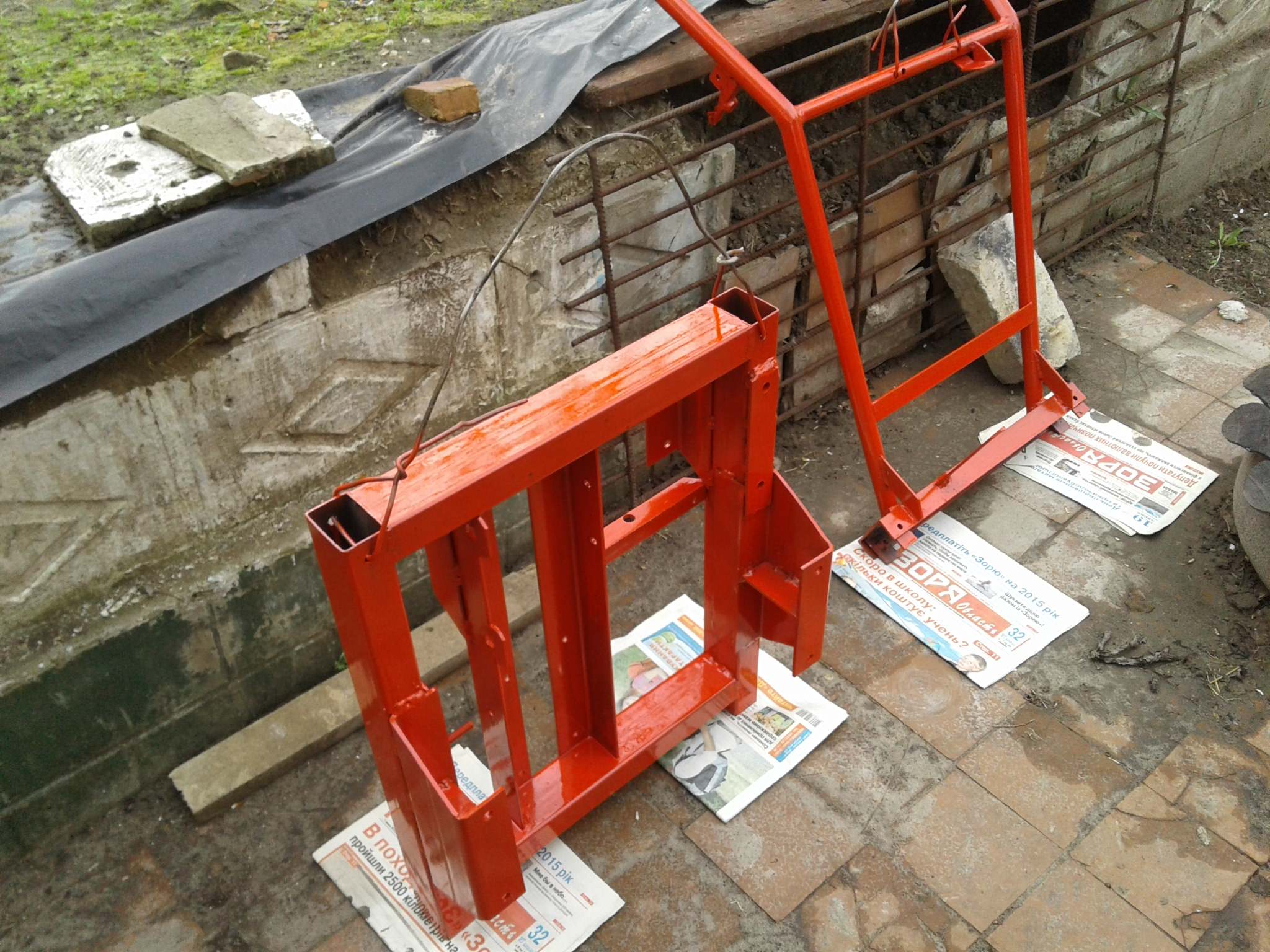

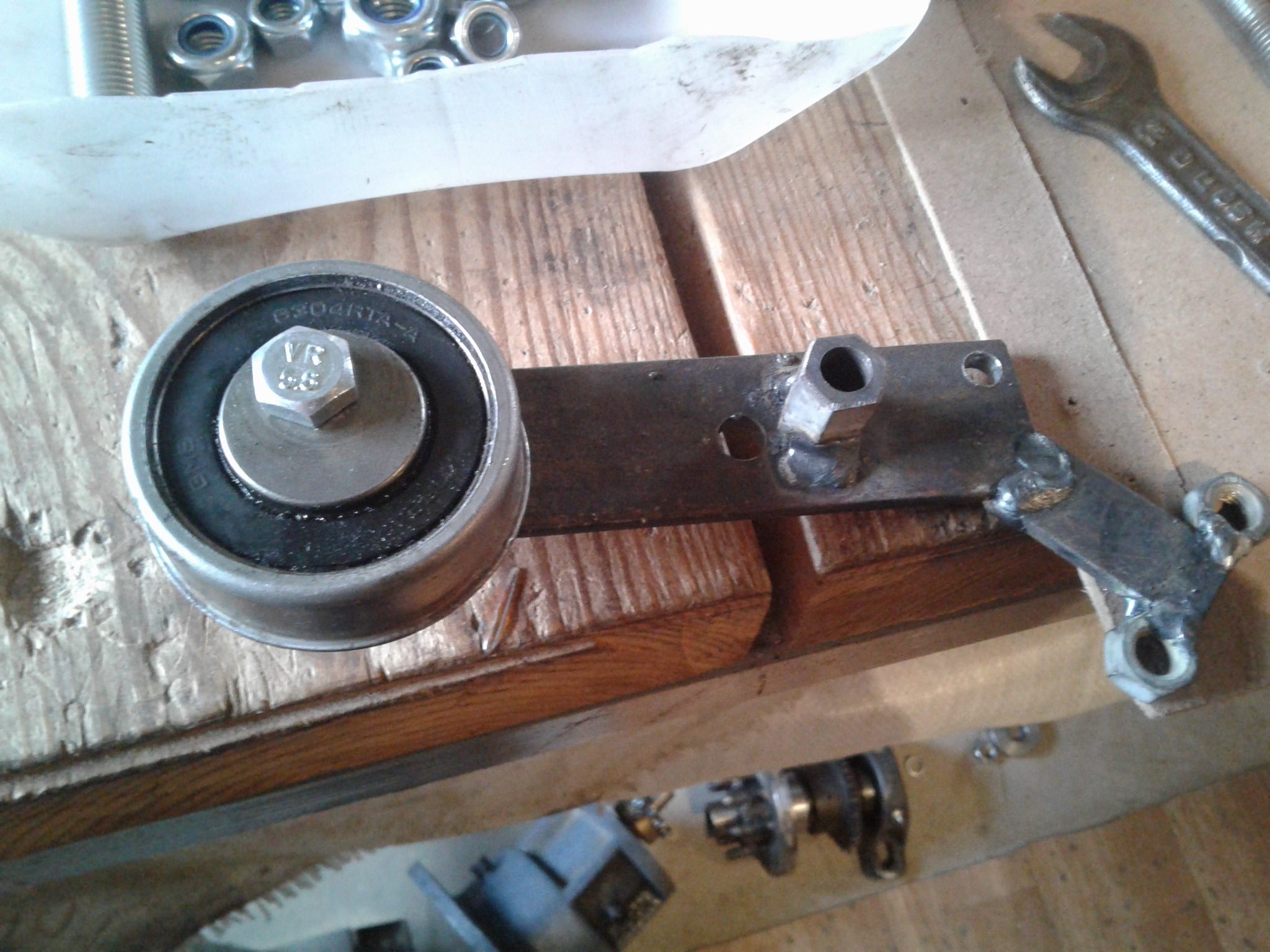

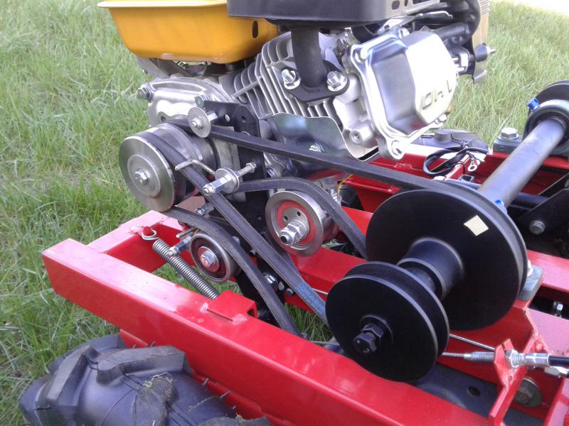

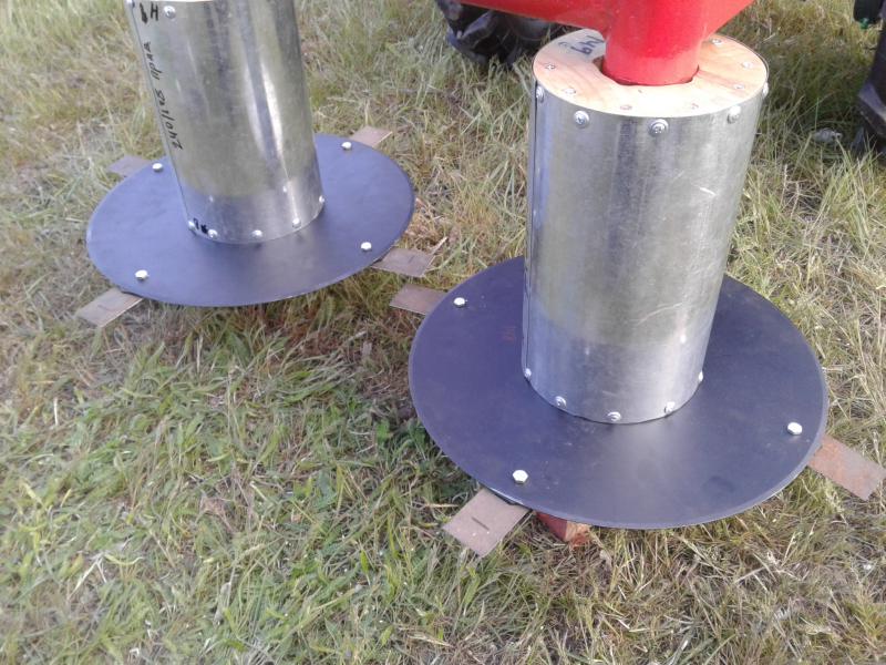

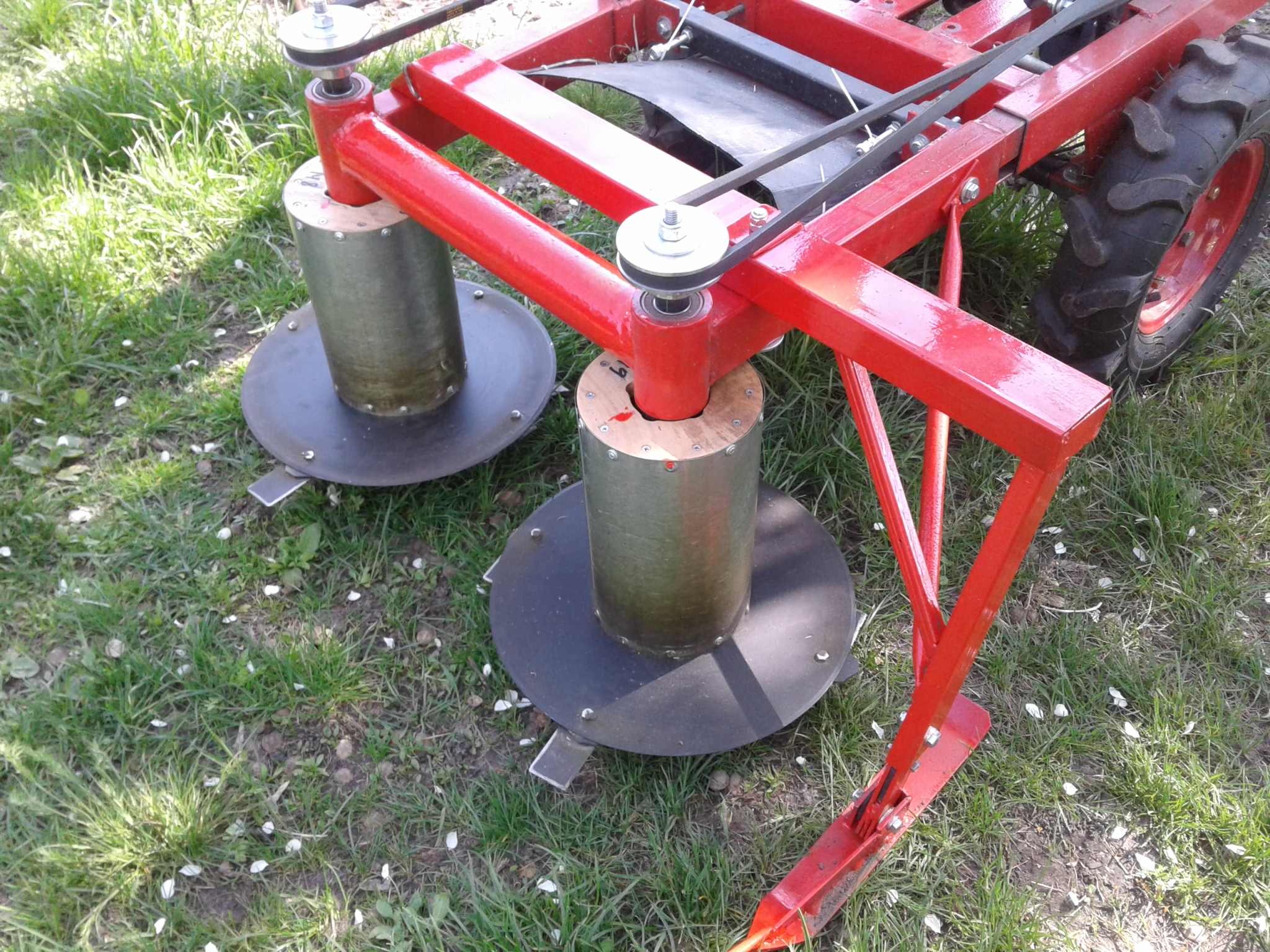

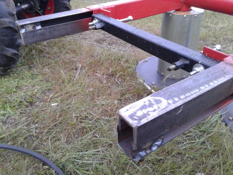

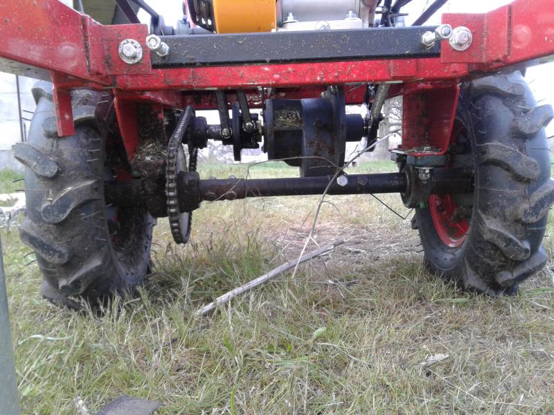

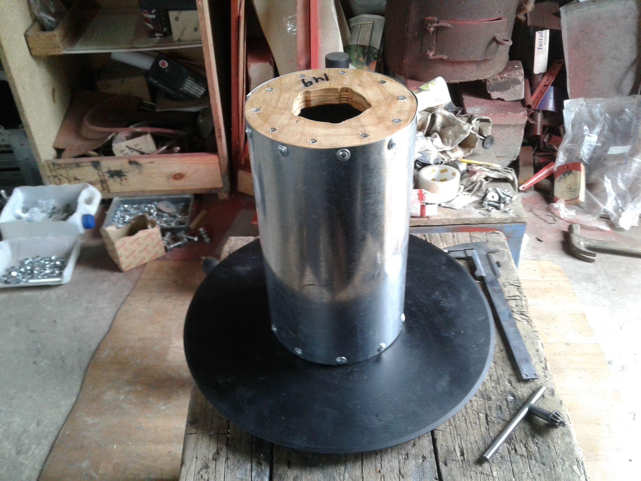

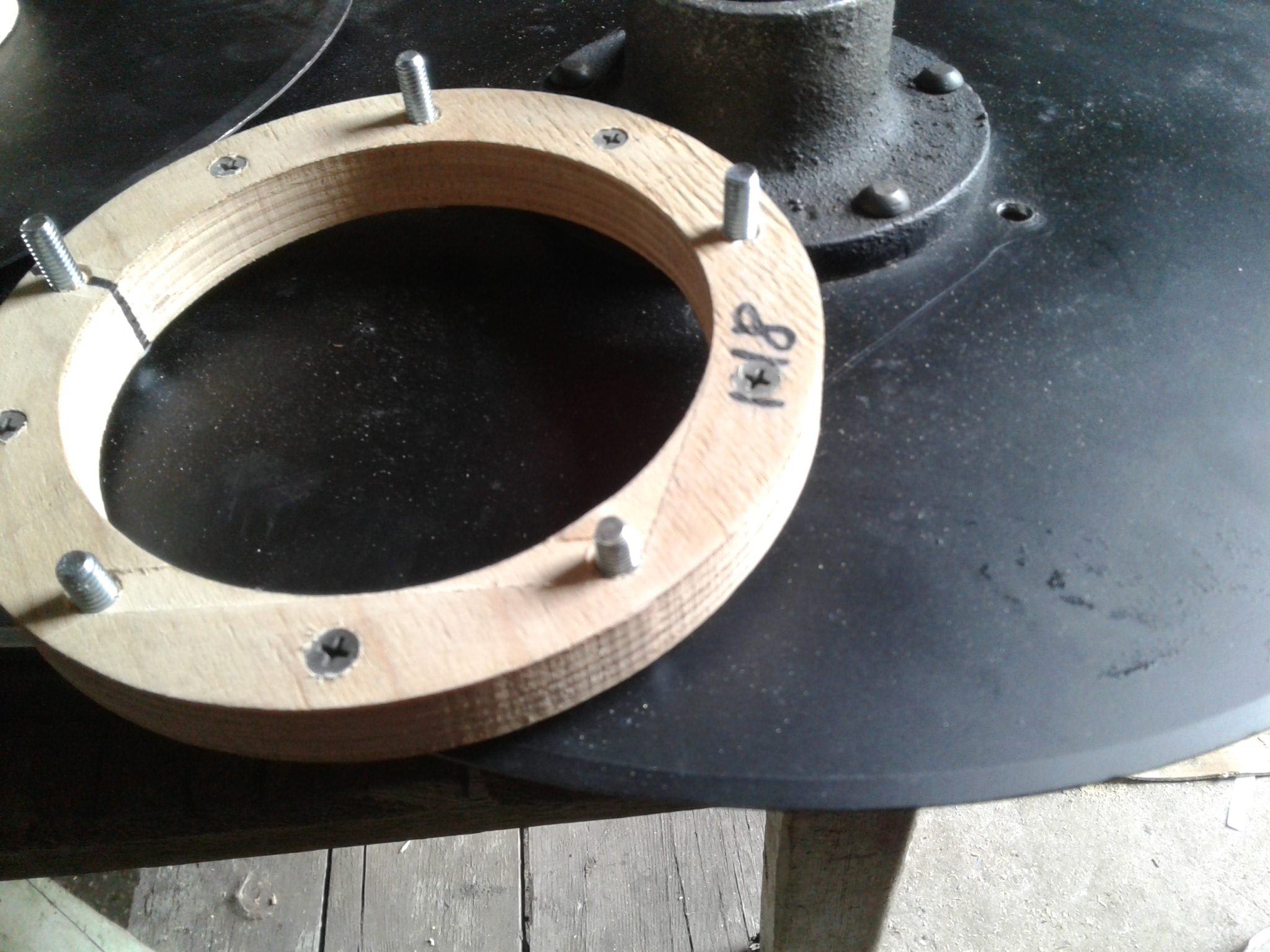

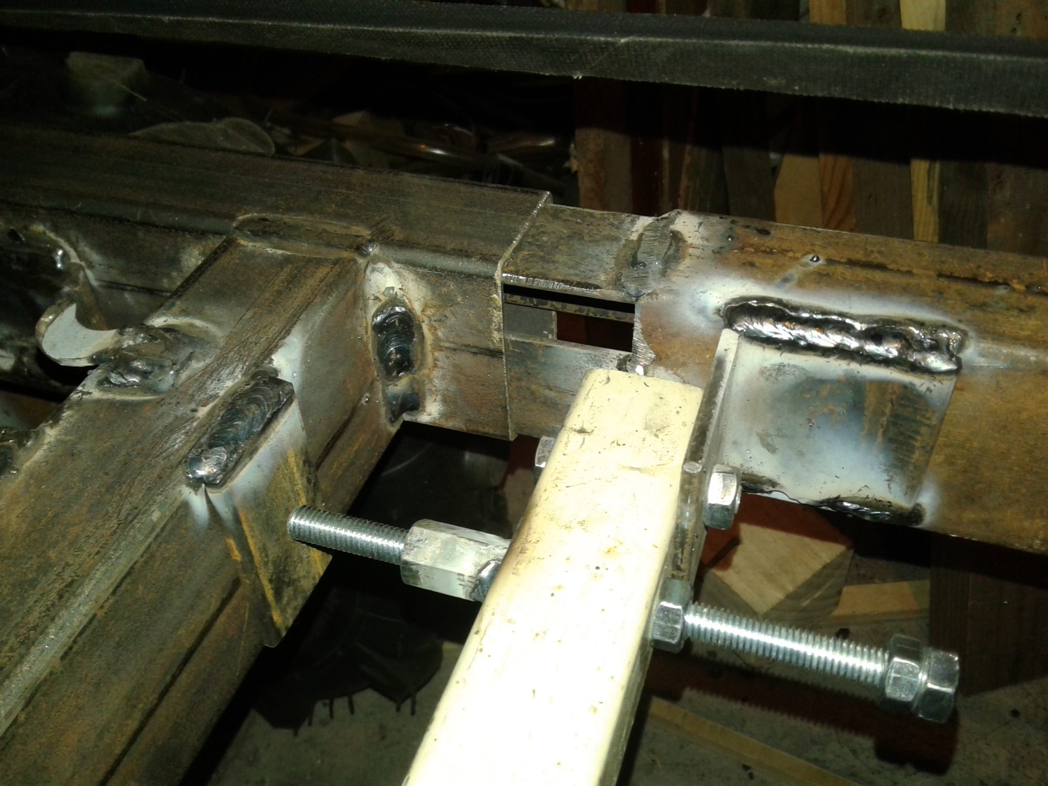

Здравствуйте. Соорудил себе мотоблок-косилку для ухода за участком. Земли почти 0.5 га, каждый год приходится по несколько раз в сезон косить траву.Покупать мотоблок не стал т.к. обрабатываемой земли всего 3 сотки. Было принято решение изготовить технику самостоятельно, с учетом расширения перспективы применения в моем хозяйстве. Основные узлы это двигатель Садко 7 л.с. шестеренчатый редуктор 1:50. Все шкивы кроме того что на двигатель заказывал. Всю конструкцию косилки продумывал сам, до определенного момента шел по чертежу, дальше по обстоятельствам. Ширина захвата косилки около 90 см, скорость не знаю, на видео можно примерно определить. Скорость кстати только одна, задней нет. Есть возможность выключать передачу и котить в холостую, реализовано относительно удобно. Есть ручка сцепления на ход и рычаг сцепления роторов. Все сцепление ременное. Диски применены от сеялки, диск сошника называется, диаметр 35 см Выкладываю фото узлов, может кому-то будет полезно.

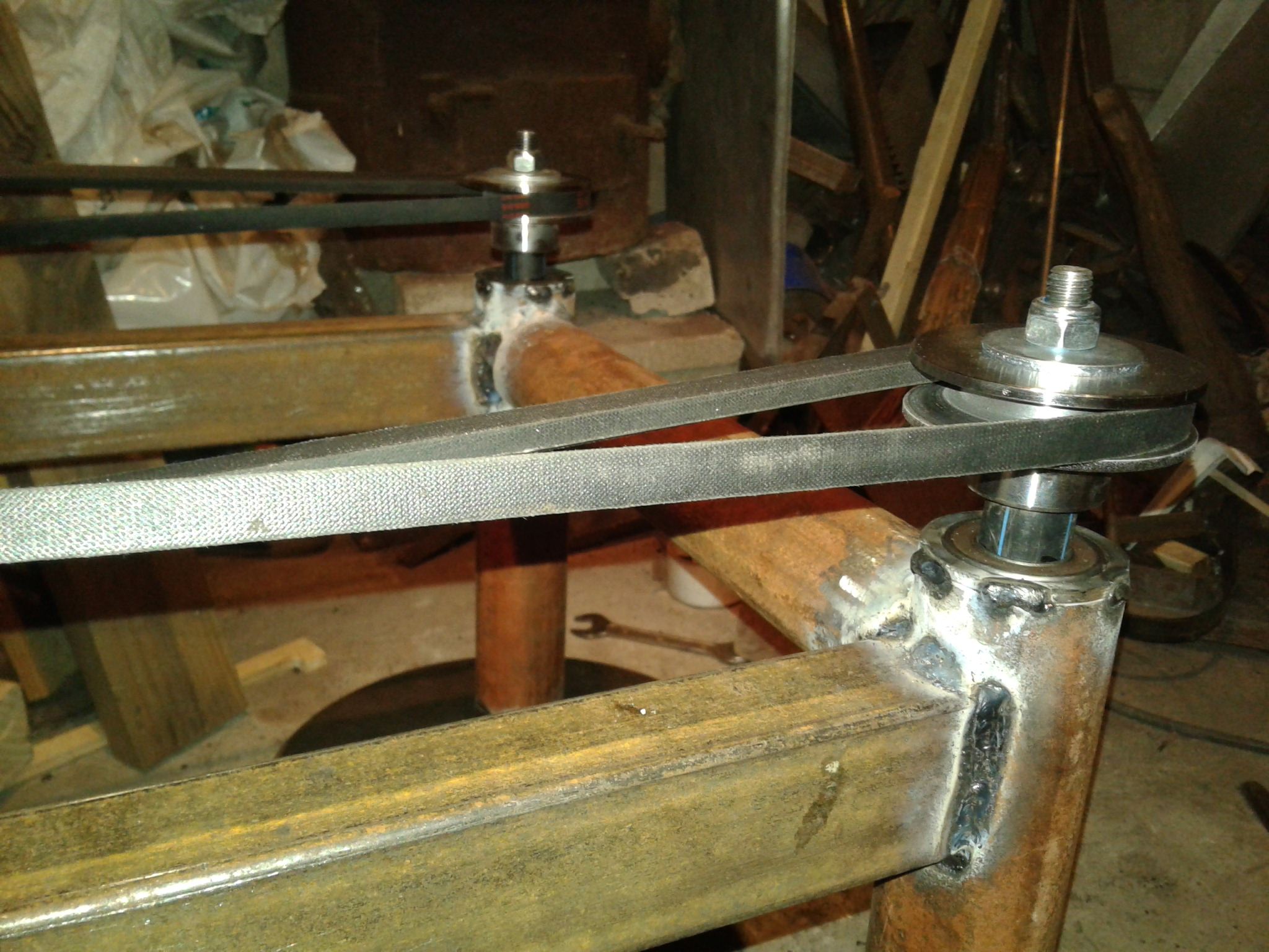

И есть вопрос к тем кто использует роторные косилки по типу Заря. Какие обороты на дисках? Интересует передаточные отношения двигатель- диск косилки. Есть подозрение что я сильно занизил обороты на косилке.

grin-mpx написал: Какие обороты на дисках? Интересует передаточные отношения двигатель- диск косилки.
По мануалу к Заре - 1800-2400 об/мин. При том, что обороты номинальной мощности у ДМ1 - 2500 об. У импортных движков, надо полагать, примерно там же. Входной шкив у Зари немного больше шкива ВОМа на двигателе, а внутри трансмиссии передаточное редукторов 1 к 1. ЗЫ движок на фото новенький :)

P!0uger написал: движок на фото новенький :)
Да,покупал новый. У меня шкив на двигателе 80, крутит промежуточный вал через шкив 120. Передаточное получается 1:1.5.

14.05.2017 в 16:48:46
Рулеткой, неточно: шкив косилки - 105, ручей ВОМ на двигателе 80. Нева МБ2.

Проверил сегодня на "взрослой" траве. Все отлично, работой доволен.

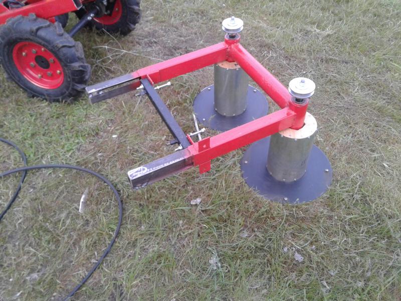

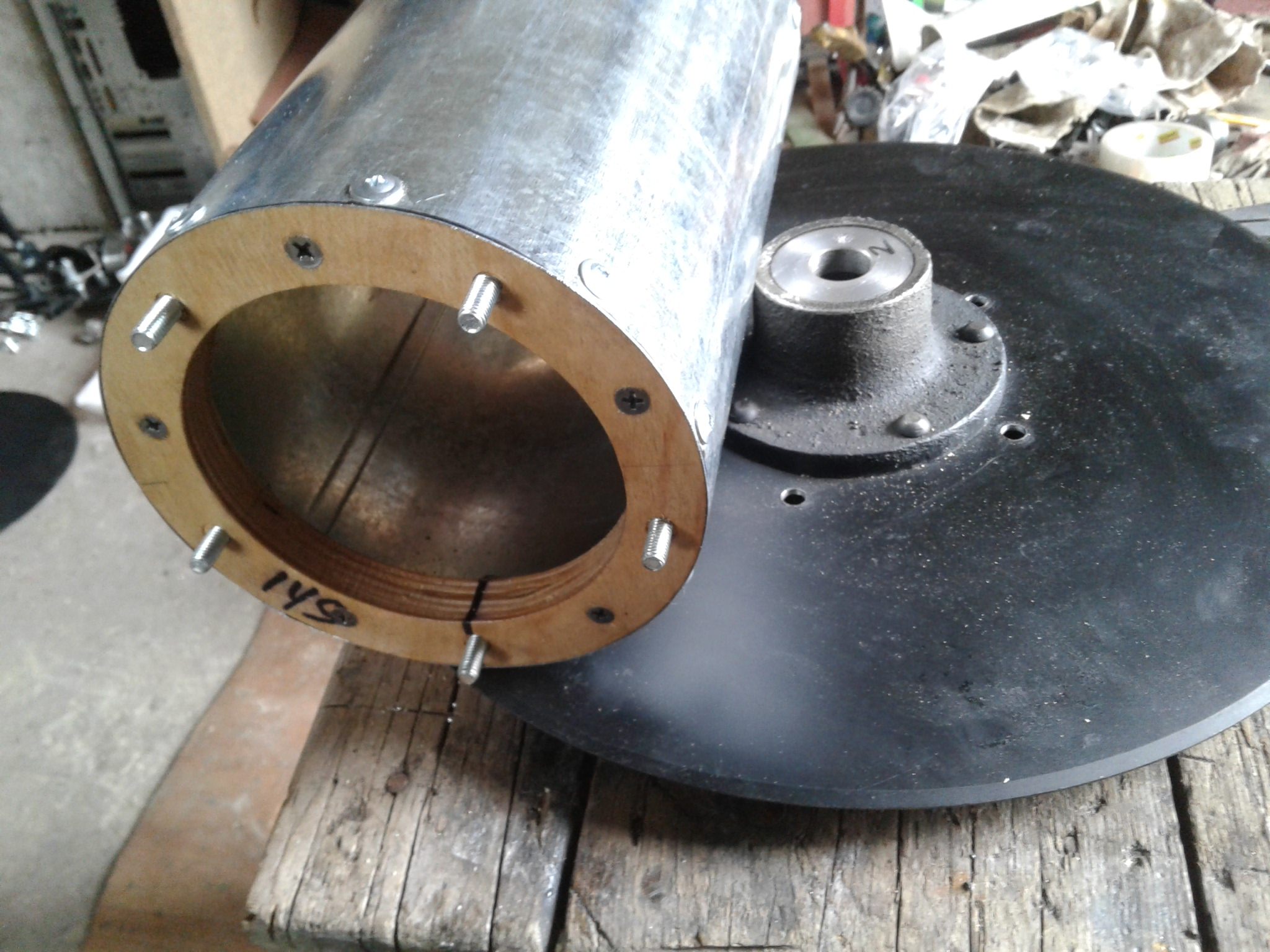

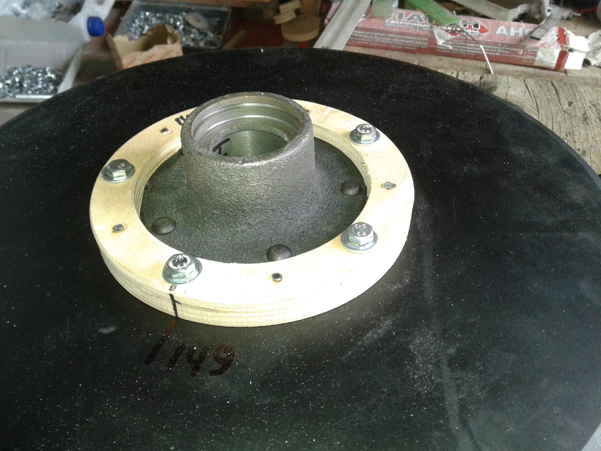

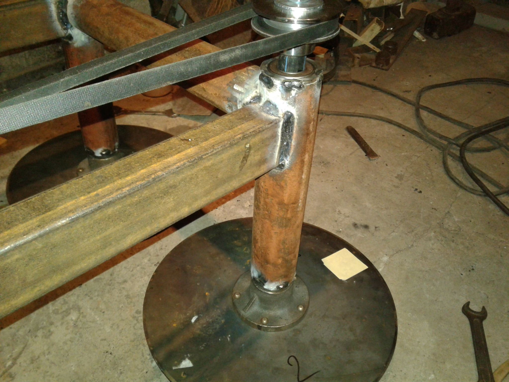

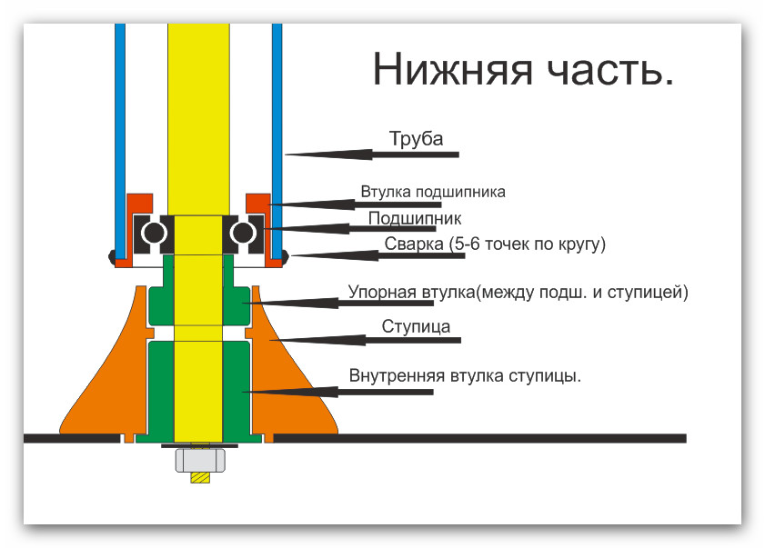

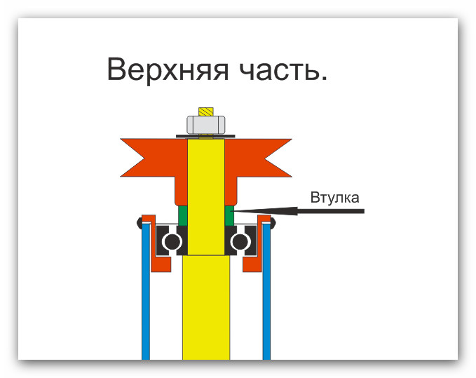

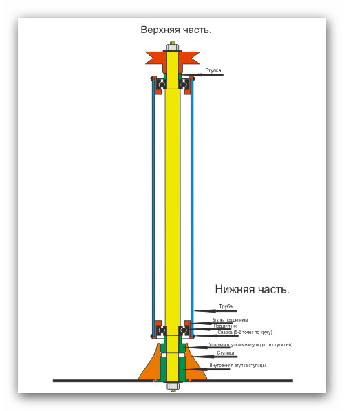

{post:6020148,Соорудил себе мотоблок-косилку для ухода за участком.} можно посмотреть узел крепления сошника с валом , какой подшипник в вертикальной трубе ?

17.05.2017 в 20:01:22
Подшипник 204, но в трубу делал втулки.

18.05.2017 в 07:36:52
Классные схемы . Без шлицев и шпонок не буксует при нагрузке ?

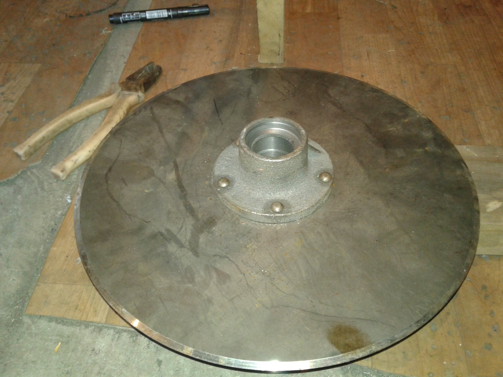

18.05.2017 в 10:38:29

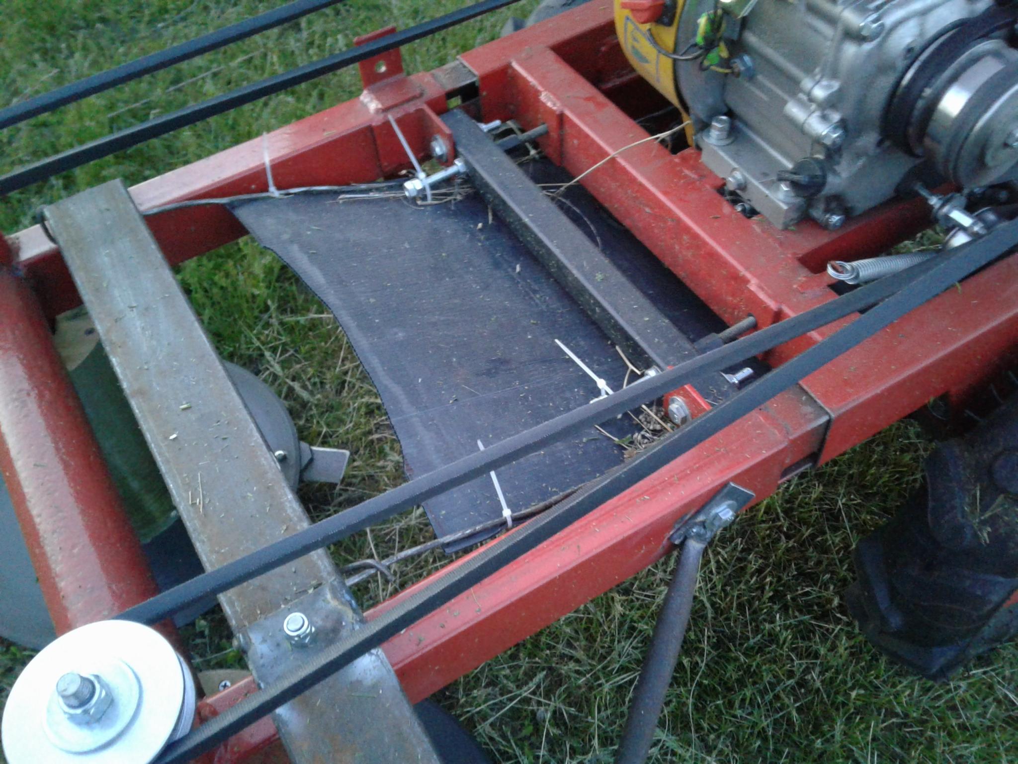

grin-mpx, доброго дня! Вот не доходит до меня, дуралея, а зачем конструкция из фанеры/оцинковки/саморезов? Просто защита подшипников от наматывания травы?

18.05.2017 в 14:44:59
Z E M A написал: Классные схемы . Без шлицев и шпонок не буксует при нагрузке ?
Z E M A,
На самом деле там есть шпоночное соединение. Изначально были проблемы с нарезкой внутренних шпоночных пазов, по этому, на паре ступица-внутренняя втулка и внутренняя втулка-вал делался шпоночный паз методом сверления. Описание простого метода тут http://www.stroy-market.com/content/view/2639/43/
Если важно могу нарисовать конкретно в каком месте сверлил.

18.05.2017 в 15:13:17
Саныч53 написал: grin-mpx, доброго дня! Вот не доходит до меня, дуралея, а зачем конструкция из фанеры/оцинковки/саморезов? Просто защита подшипников от наматывания травы?
Саныч53, Там даже не в подшипниках дело. Проблема в том, что если труба тонкая и неподвижная, то при покосе высокой( длинной) травы верхушки и стебли захлестываются вокруг трубы, цепляясь и накручиваясь. А когда установлен широкий барабан и он вращается синхронно с диском, то траву не наматывает. Я долго боролся с этой проблемой на предыдущей косилке, пока не прикрутил к диску широкий барабан.
