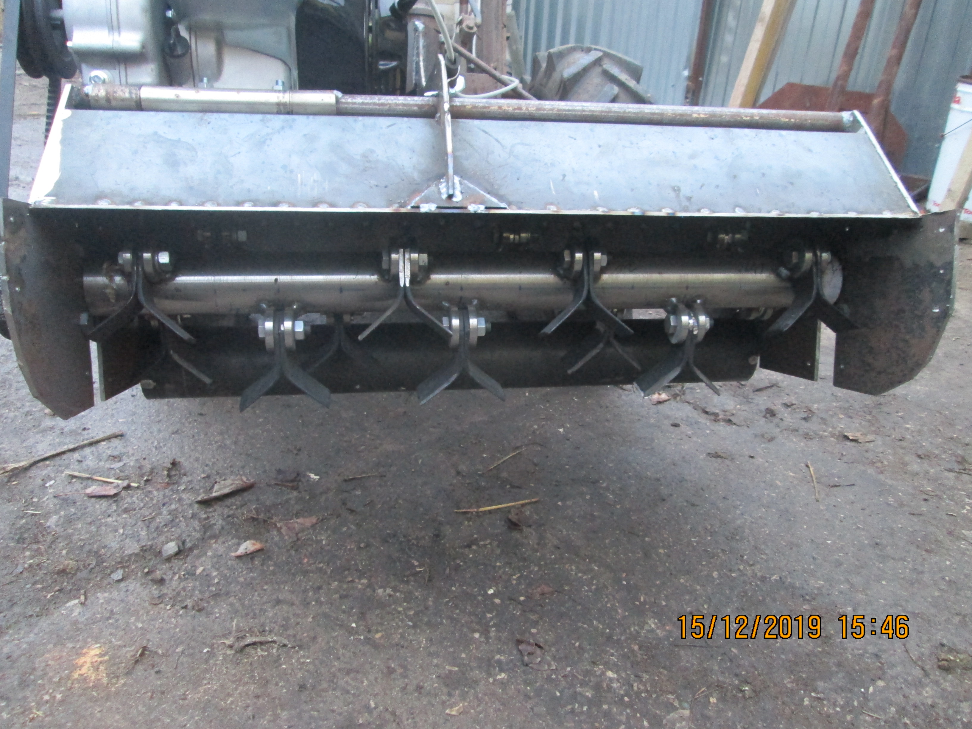

AVSh написал: Мне видятся лески на моём мульчере - газонокосильщике.
Этим все равно, что свежая трава, что старая, хоть скошенная, хоть колесами укатанная. Что понравилось, скошенная трава раскладывается тонким ровным слоем и сохнет за пару часов, собирается вилами и вполне годится на сено. То есть и как сенокосилку можно применить.

Владимир С., очень полезная фотография! Благодарю! Хотелось бы услышать с какой скоростью вращается вал, Сколько ножей всего и в каком порядке они установлены? Вижу что с чередованием, а сколько всего рядов? И через сколько градусов сделаны ряды?

Владимир С., да, ваш пепелац зачетный! :) Однако для меня это сложная конструкция, вал с 4-мя (?) рядами плавающих Y-ножей, да еще со своим движком. Уважаю - сделано солидно! Я думал сверху/спереди роторов своей Зари сделать что-то простенькое из дуг, чтобы ими трава перед роторами наклонялась и (я так предполагаю) из-за этого сильнее измельчалась. И то пока времени на это не хватает...

UrikEEE написал: зачетный!
UrikEEE,благодарю!
UrikEEE написал: Однако для меня это сложная конструкция, вал с 4-мя (?) рядами плавающих Y-ножей, да еще со своим движком. Уважаю - сделано солидно!
Очень нужная штуковина в моем хозяйстве. Долго облизывался на его родной мульчер, но отдать до 200т кривых рублей...в общем принял решение делать самостоятельно. Деталь за деталью и неспешно сваял. И даже самодельный вышел не дешево.

AVSh, 2000. Количество зависит от ширины захвата. Расположение на моем фото и фото внизу видно. Разворачиваете вал на плоскость и рисуете.По ходу дела сами определите сколько надо Y и как расположить. Расположить надо с перекрытием и чтобы баланс вала не нарушить. Рядов четыре, сколько градусов не знаю. ;) Схемы есть разные. https://www.ebay.com/itm/Broyeur-a-couteaux-BERTA-65-cm-puor-motoculteur-BCS-Ferrari-Pasquali-tondeuse/290610335095?hash=item43a9b9cd77:g:YFUAAOSwuAVW0JFg http://vi.vipr.ebaydesc.com/ws/eBayISAPI.dll?ViewItemDescV4&item=290610335095&t=1456509417000&category=121567&seller=danyboss117&vipguid=41d4b7561730ada5b059ceb9ff8f737d&excTrk=1&tto=3500&lsite=71&ittenable=true&domain=ebay.com&descgauge=1&cspheader=1&oneClk=2&secureDesc=0 http://vi.vipr.ebaydesc.com/ws/eBayISAPI.dll?ViewItemDescV4&item=290353416465&t=1512555776000&category=1269&seller=danyboss117&vipguid=41d4b7561730ada5b059ceb9ff8f737d&excTrk=1&tto=3500&lsite=101&ittenable=true&domain=ebay.com&descgauge=1&cspheader=1&oneClk=2&secureDesc=0 https://cdn.shopify.com/s/files/1/1465/0906/files/Flail_Mower_-_Berta.pdf?13769529487429640490
Также смотрел видео на ютубе и мульчеры с дорожной техники и тракторные. Или вы хотите мою скопировать? Чертежей нет, все в голове. :)

Владимир С., ответа на свои вопросы я пока не получил, но в основном из другой темы понятно, что на двигателе редуктор с автоматическим сцеплением, обычно снижающим обороты от двигателя в 2 раза, далее на вал клиноремённая передача ремнём В с небольшим увеличением скорости вращения. То есть примерно около 1000 об в мин. Глядя на родную фрезу КМЗ-12, вижу тоже самое только вместо Y - ножей там стоят фрезы. То есть достаточно сделать вал с плавающими ножами и в редукторе поиграть с передаточным числом.

Владимир С. написал: 2000.
Если это обороты в минуту рабочего вала мульчера, то что то не так: пусть даже у движка взять обороты за 3600 ( а на таких оборотах он долго не проработает), понижение на редукторе в два раза, то получается 1500 реально, не более, если нет понижения в клиноремённой передаче. Про "чертежи" я у Вас никогда и не спрашивал, так что не стоит агрессировать в мою сторону. А то что обороты вала спросил - было. Только Вы и сами не знаете с какими оборотами вращается рабочий вал.
Владимир С. написал: Рядов четыре, сколько градусов не знаю.
Это значит через 90 градусов ( 360 разделить на 90 = всегда 4) возможен вариант 120 градусов между рядами и получается 3 ряда. Много лучше для всего не рядами ножи располагать, а по спирали. И самое главное выполнить условие- зуб при складывании до упора на несущий вал не должен цеплять ни какой другой зуб ни в каком его положении. Перекрытие зоны захвата должно быть обязательно чтобы непрокоса не было. Как перекрытие связано с балансом общим? Видимо это ведомо только некоторым. Эскизы скопировал, но для начала сделаю лесочный мульчер: мне кусты не рубать, металла нужно меньше, вес меньше, сделать предельно просто.

AVSh написал: возможен вариант 120 градусов между рядами и получается 3 ряда
Прошу пардону, что встреваю в ваш диалог, но мне кажется, что гораздо проще отбалансировать вал с четным количеством рядов ножей. Тогда расположение ножей на двух диаметрально противоположных рядах должно быть одинаковым (симметричным), при этом количество ножей в разных парах рядов может быть различным, как у Владимир С.
