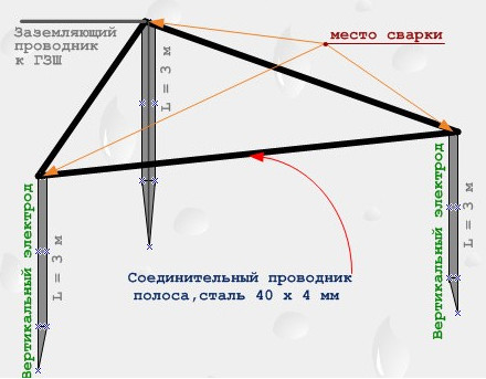

YuriyT написал: Как рекомендуется делать заземление? (в землю вкапывается 'правильная' труба?)
Правильно надо делать.
