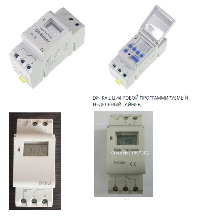

igor1, Вы бы хоть показали о чем речь то?

юра Т написал: Вы бы хоть показали о чем речь то?
Дигитальный недельный таймер. Вроде зтих:
