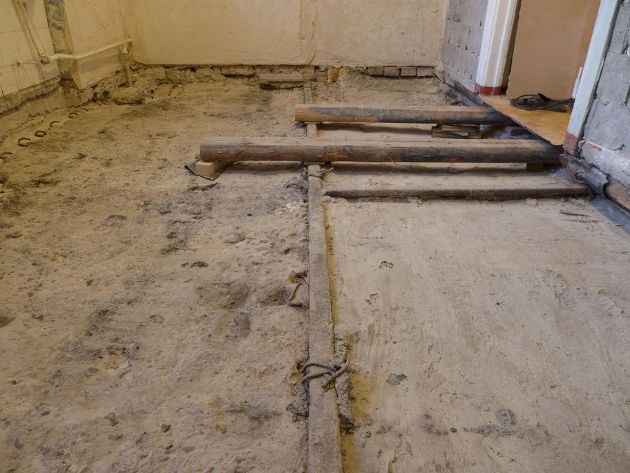

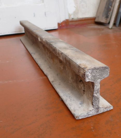

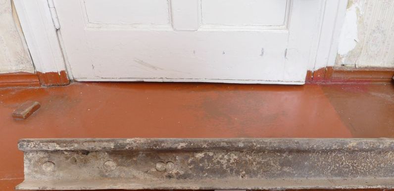

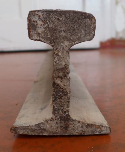

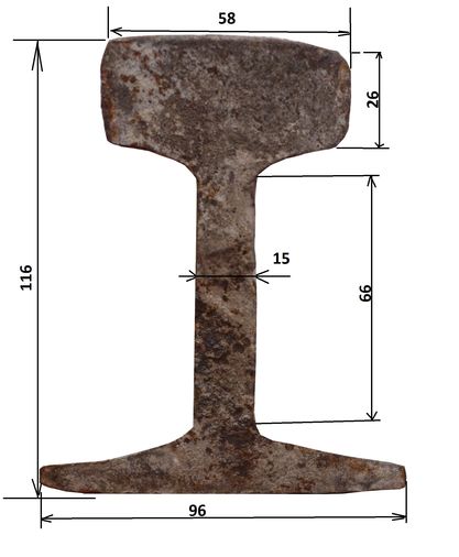

Друзья, может здесь есть специалисты по двутаврам, подскажите что это за зверь такой?
Нигде не могу найти на него ГОСТ, чтобы посмотреть нагрузку. Данный двутавр вмонтирован в перекрытие старой четырёхэтажки (2-й этаж) год постройки неизвестен, по нему с завязками из проволоки 10мм. сделана бетонная стяжка. Хотелось бы рассчитать нагрузку, которую он может нести. Посередине, где к нему приварен другой такой-же, у него прогиб 2см. Но может быть его уже согнутым клали, т.к. у бетонной стяжки трещин нет.

taganbel, Это не двутавр, это рельс железнодорожный скорее всего от узкоколейки. У меня в перекрытии такой же во входном коридоре над подъездом. В ГОСТе есть только размеры и тип металла. Например - Р 51045-97 или 30516-97. Жесткость на прочность и прогиб считается СОПРОМАТОМ, но у Вас слабые исходные данные по характеристикам защемления конца балки. Кроме всего прочность несущих стен весьма неопределена. Посему не превышайте нагрузку свыше той что была.
