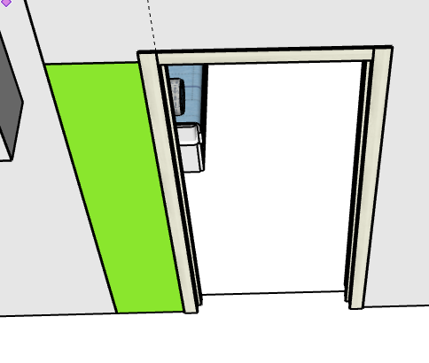

Добрый день. Имеется дверной проем в газоблочной стене (100мм), ширина 130. Хочу уменьшить до 88-90 см. т.е. наростить порядка 40 см. Чем лучше это сделать. Тем же газоблоком или ГКЛ???? Если Газоблок, то как его "сшить" со стеной, чтоб трещину не дал?

f87, наверное по газоблокам лучше в теме по газоблокам спросить - как там перевязку лучше сделать. если из гкл - то там два стоячных профиля получается и в оба запихать бруски... или вообще из брусков и уголков сделать каркас, обшить гкл/гвл. бруски должны быть сухими

При монтаже ГКЛ вы сразу решаете проблему стыковки и сопряжения размеров

Karpunenko написал: У нас в квартире тоже дверные проемы были огромные. Для одной двери мы заказали побольше добор и его приклеили к стене. Монтировать дверь из-за этого оказалось сложно, несколько раз переделывали все, повредили само полотно( Во второй раз уже поступили умнее, проем уменьшали с помощью гипсокартона. Металлическими профилями задали форму (делали арку), готовую конструкцию шпаклевали и покрывали штукатуркой. Выглядело так, будто мы просто продлили стены. Это быстро, удобно, менее затратно в итоге оказалось. Все очень аккуратно)
Karpunenko, подобное было у меня, сан узел объединил. Проём часть профилем и ГКЛ. Дверь одна, прекрасно стоит. Причем внутри ванной комнаты на эту самоделку плитку прилепили на всю стену. И ничего держится нормально.
