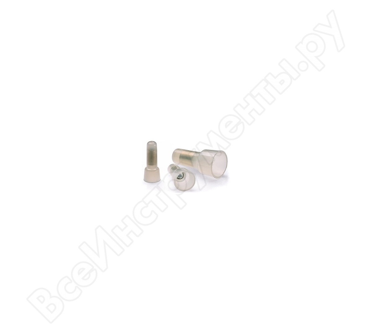

Посмотрел такие штуки -http://www.vseinstrumenti.ru/electrika_i_svet/el_mont_prod/klem_szhim/gilzy/kvt/kiz-1_47467/:
Где можно использовать?Встречались в китайских люстрах на многопроволочных проводах.

Aoz, Я бы даже в люстру такое не поставил.

Aoz написал: где можно использовать?
Ровно там же где ГСИ

Slavka.sav написал: Я бы даже в люстру такое не поставил.
Они как раз в люстрах и используются. Только не производства КВТ :) / /
Тонкая реклама КВТ :p ;)
Лучше ни где.

Aoz написал: где можно использовать?Встречались в китайских люстрах на многопроволочных проводах.
Не использую их нигде и вам не советую. Подключение люстр выполняю на Ваги.

Aoz написал: Встречались в китайских люстрах на многопроволочных проводах.
Именно там и используются. Я, по крайней мере не пренебрегаю. Если в комплекте с люстрой идут, использую. Не в одной люстре их применял, люстры светят, отказов не было.

alx220 написал: Подключение люстр выполняю на Ваги.
А эта хреновина (КИЗ) как бы и не для подключения вовсе. А для соединения проводов внутри светильника. Нули в кучу собрать, фазные провода по группам включения объеденить и т.п.
