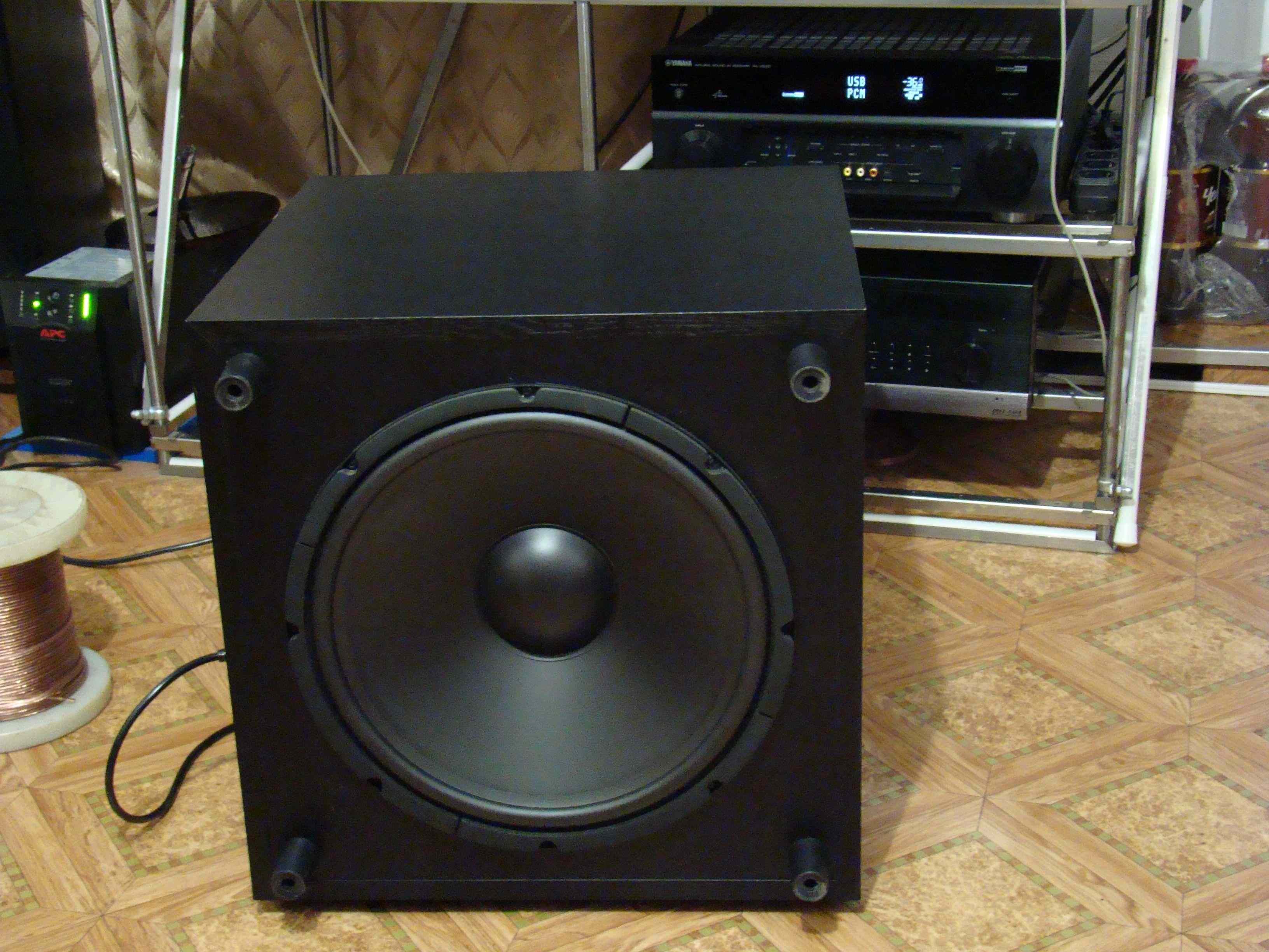

sova37, Что-то не понял, Вы хотите за питать насос от ИБП, в целях экономии? Без запятых и конкретного вопроса трудно понять. Я недавно менял аккумуляторы в APC Smart-UPS 1000 и делал калибровку, выход чистый синус, держал нагрузку 75 минут, с лампой накаливания 200 Вт. На указном вами ИБП, синуса нет, обычно об этом пишут в первой строчке. Можно спалить насос. Далеко живёте, а то у меня два лишних, на 1000 и 1500 VA. На фото слева.
