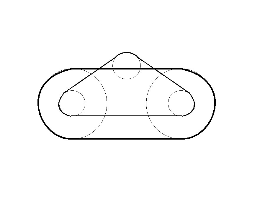

Саныч53 написал: Тоже смущает "живучесть" цепей; зимой поживут, а вот лето - вопрос...
Доброго... При повороте каток должен толкать гусеницу в сторону. Придется делать внутренние упоры. А упоры эти не пройдут по приводному диску (литому).
Если поставить колесо от тачки, натяжение должно быть приличным, иначе провернёт колесо в гусенице. А это треугольная каретка крепления гусеницы на оси привода. И каретка должна быть закреплена жестко. Тут ведь вопрос в чём. Мы будем тащить трактор тянув гусеницы, или приводить во вращения колеса (катки) подстилая при этом под них гусеницу. В первом варианте нам нужен будет зубчатый привод и крепкая гусеница, ибо за неё тянем. Во втором варианте возможен привод на катки цепью, а гусеница может быть послабже. Мне более нравится второй вриант. Потому как можно использовать автоколеса для катков, а привод цепи оказывается достаточно высоко от земли.

Саныч53 написал: Вывод - первое, если цепной привод, то исключительно в масляной ванне и никак иначе.
Так и я про тоже. В верхнем варианте организовать ванну проще, либо организовать подачу масла на цепь. Так же и организовать галтелю для качания колес проще. Да и при необходимости, достаточно просто снять гусеницу и получить трехосный трактор. Гусеницу крепить на колесах и натягивать проще. Можно использовать отрезанную покрышку. Если покумекать, то и натяжитель цепи можно сделать подпружиненным, или провести цепь так, что бы при качании гантели, цепь не ослаблялась. Сама гусеница поворачивается колесами и как бы подстелается под них, давая опору. В нижнем варианте нельзя снять гусеницу, надо ставить колесо. Гусеница тянется звездой и проворачивается под колесами, т.е гусеницей поворачиваем заднее колесо, толкая трактор вперед. Что требует более крепкой гусеницы. Не возможность изготовления ванны и постоянном нахождении цепи в грязи.
Саныч53 написал: для увеличения проходимости надо увеличение пятна контакта - или спарка или бандаж на ведущем колесе.
Это если оставлять колесо. Пока вроде на гусеницу смотрим.

а вот еще вариант, тоже "пробничек", еле напялил бандаж на штатное КМЗушное колесо, оченно хреново натягивалась гусянка, тянул и талрепами, и шпилькой М8, и тисочками от сверлильного станка помогал. Встала гусянка раком-боком, пришлось домкратом ровнять с тем, чтобы село. Осталось только поставить, предварительно накачав. Жду сына с компрессором, мои оба компрессора, и гаражный стационарный, и из машины, кончились в одночасье.
