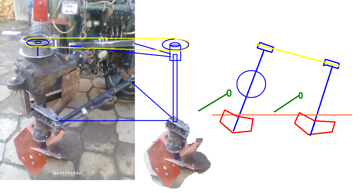

Владимир С., доброго! Мы пытаемся построить механический заменитель лопаты, лень нам вручную копать промежки/ровки/междугрядья :D

Саныч53 написал: вообще с этим делом проблем не вижу
Придется МБ на маленькие колеса ставить. Надо скорость подачи малую. Получится МБ на 1 передаче и малых колесах. Спреди редуктор с отбрасывателями. Мысль: Можно просто дисковый активный окучник с наваренными радиальными планками. Надо подумать. Середина с конусом не беспокоит, там штырь и ногами идешь. Разровняется.
Владимир С. написал: не знаю для чего строите, гребень ведь должен быть тоже рыхлым.
Грядки под овощи с проходом в длину стопы. Сначало фрезеруем, потом нарезаем гряды. Ровняем граблями, если ничего не придумаем для этого. Ширина гряды по желанию, если МБ. Если тракторок то по ширине колес. Либо тракторок делает одно междурядье, но тогда куда девать второе колесо.

Саныч53 написал: А на твой съемный редуктор вообще с этим делом проблем не вижу - взял два жигулевых карданных шарнира, поставил их на выхода рабочего вала с тем, чтобы рабочие колеса-выбрасыватели встали под максимально возможным углом, сужением вперед, крылья-щитки, собрав эту всю красотищу на отдельном подрамнике...
Что такое вырисовывается. Только диски сначала будут землю вниз заталкивать, потом выкидывать. Не нравится. Ну и колеса на МБ маленькие будут.

А у меня вот этот лодырюга сачка давит! Думаю задействовать...

Саныч53 написал: А у меня вот этот лодырюга сачка давит! Думаю задействовать...
Можно поставить вторую ось в редуктор, сделать длиннее, что бы попасть в одну линию с приводом на второй части. Тогда возможно наклонить обе оси.

Jesha, не, думаю поставить на "Викинг" перед ведущими колесами, привод ременный, вал вертикально... В прошлом году очень добрые канавки получались при экспериментах, должно получиться. Забрался сейчас на картофельную плантацию - очень сыро.

Саныч53 написал: вал вертикально.
Если канавки получались хорошими, я то же погляжу в эту сторону, есть идейка.
