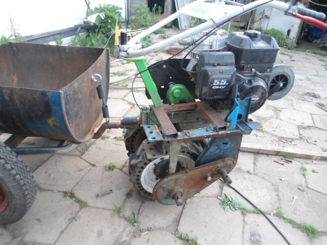

Сделал ходоуменьшитель на "мотобочку", понизил скорость в 2,7 раза. Все из подручного материала, из кучи чермета у ворот сарая. Как в песне: "Я его слепила из того, что было". Ни одной новой токарной детали. Испытать под нагрузкой не случилось - порвал тросик, сегодня уже на всякие ковыряния эрекции нет.

Па, привет! Мысля эта в голову запала, но пока мотобочку до ума не доведу, пробовать не буду. Мотобочка на данный момент актуальнее - расстояние от места выгрузки глины до траншеи метров 10 -12, на тракторе крутиться не будешь в узких проходах. А просто тачкой возить неохота.

Саныч53, а что с мотобочкой, тросик? Посмотрел сейчас на фото выше, а если зеленую стойку наклонить в сторону мотора, то рычаги станут длиннее и соответственно управлять легче.

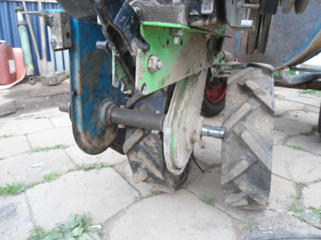

Владимир С., доброго дня! Надо было сделать дополнительную опору под вал колес - консоль получилась очень большая, жесткости синего кожуха цепи было недостаточно. Сделал, тросик тоже... А расположение такое более выигрышное по причине разных скоростей вперед и назад, сейчас в режиме задом на перед. А зеленая стойка приварена к раме Викинга, не имеет степеней свободы. После перекура испытаю.

10.06.2018 в 16:01:26
Саныч53 написал: А зеленая стойка приварена к раме Викинга, не имеет степеней свободы.
Саныч53,доброго. Я вот на это фото смотрел.
Если зеленую стойку, к которой крепятся рулевые рычаги, надрезать и наклонить к мотору, не получится разве?
