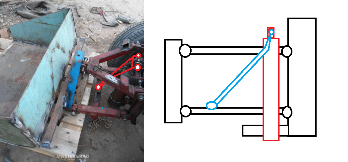

kanol, Alexandr063, Анатолий Пск, мужики, ну что вас так побирает-то? Ведь сами такие вещаги делаете, что иной раз слюнки текут... Сделать железяку не вопрос - воспрос в том, как ее заставить работать! Вот с последней конструкцией, которая уже в 10.00 шевелилась туда-сюда, до сих пор не пришли к согласию - или на себя опрокидываться не хочет, или от себя... Ни фига, победю!

Саныч53 написал: Вот с последней конструкцией,
Однако внимательно посмотрел. Цепь не нравится. Возможно это странно, но возможно подумать о другом способе подъёма.

Jesha, Доброго вечера! Мне цепь тоже как-то не очень... Но шток цилиндра всего 25мм в диаметре, при жесткой связи с нижней рамой работает на изгиб. Надо купить кусок мягкого тросика 4 - 5мм, и заменить им цепь. Закрепить надо как можно ближе к ГЦ, в идеале ход троса должен быть вертикальным.

Саныч53 написал: Надо купить кусок мягкого тросика 4 - 5мм, и заменить им цепь. Закрепить надо как можно ближе к ГЦ, в идеале ход троса должен быть вертикальным.
Равносторонней от цилиндра, тогда цилиндр в середине. Но поскольку сторона навески постоянно гуляет, то снять боковую нагрузку со штока совсем не получится. А цилиндр засунуть под трактор не получится? Цилиндр должен быть на шарнирах.

Jesha написал: А цилиндр засунуть под трактор не получится?
Не, не вариант - низковато и тесновато.
А победил я-таки упрямую железяку! ;) Ковшик ходит от упора до упора, как и задумано было. :yu:
