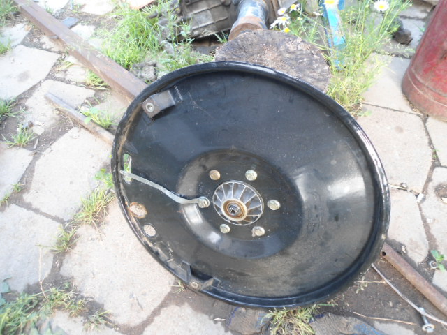

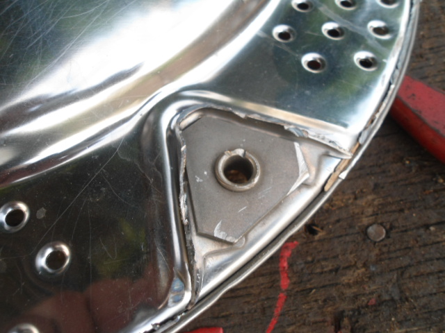

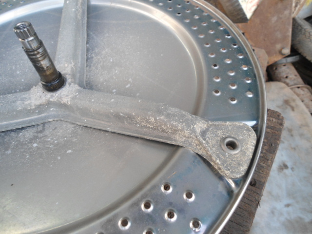

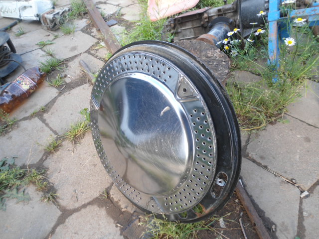

Саныч53, я присмотрелся, а ведь и окучник из обрезанного диска сварганить можно. Нужно к ребятам в деревенский сервис наведаться, может у них что-то подберу для себя

AVSh написал: И второе - два ножа вращающиеся в разных направлениях, а это уже Супер!
Не поспоришь.
AVSh написал: за счёт выбрасывания той же почвы за себя.
Согласен, что надо пробовать. Однако вращение, в этом вся проблема. Фреза МБ1, вентиляторы на ось колес, все они откидывают землю за себя. А надо в стороны и вверх. Потому надо за ними городить какой то упор, что бы грунт там собирался в кучу, и потом в этой куче фреза начинает работать ото дна вверх. Т.е рыхление перед МБ, потом перемещение грунта назад и потом выбрасывание его вверх, отражение от защиты в стороны. Лош отличается вертикальной фрезой. Он разгребает грунт в стороны (я так понимаю), а там стенка гряды, сзади упор-формирователь, грунту деться не куда, он выдавливается вбок и вверх. Диски, что делает Саныч, так же будут откидывать вбок и вверх, при вращении по ходу колеса.
21.05.2019 в 11:36:10
#6617498
Саныч53 написал: а сейчас то, что надо - отогну лепестки под нужным углом и всего делов-то.
Можно и не отгибать. Работать будет, если провернёт.

Вот, наконец то руки дошли
