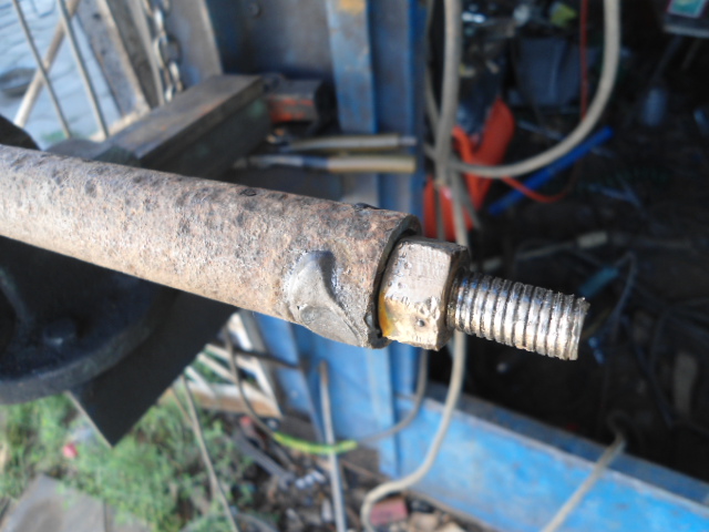

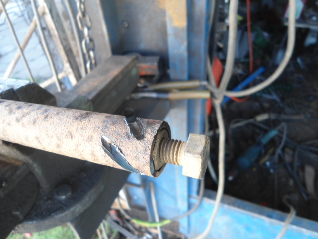

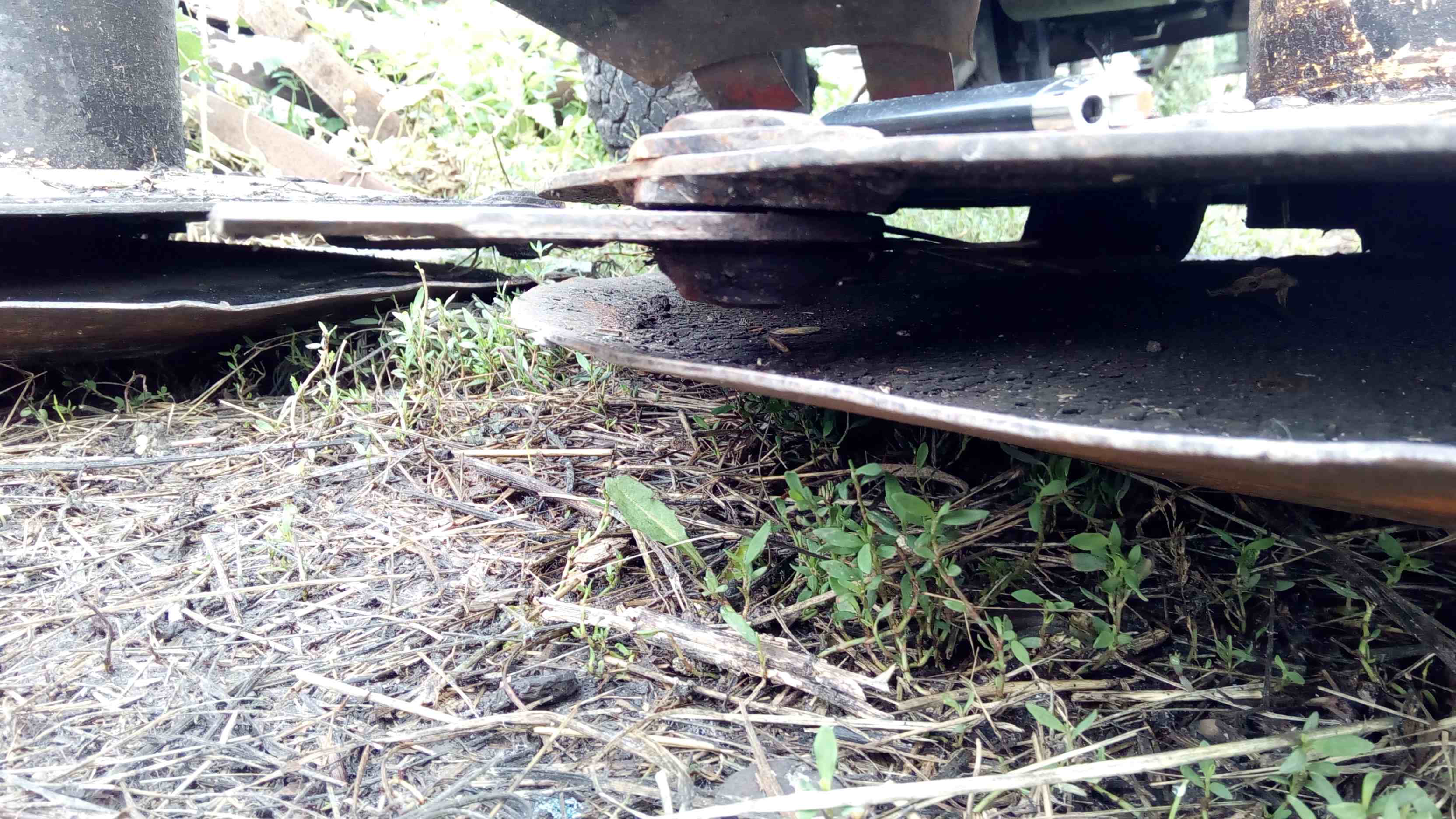

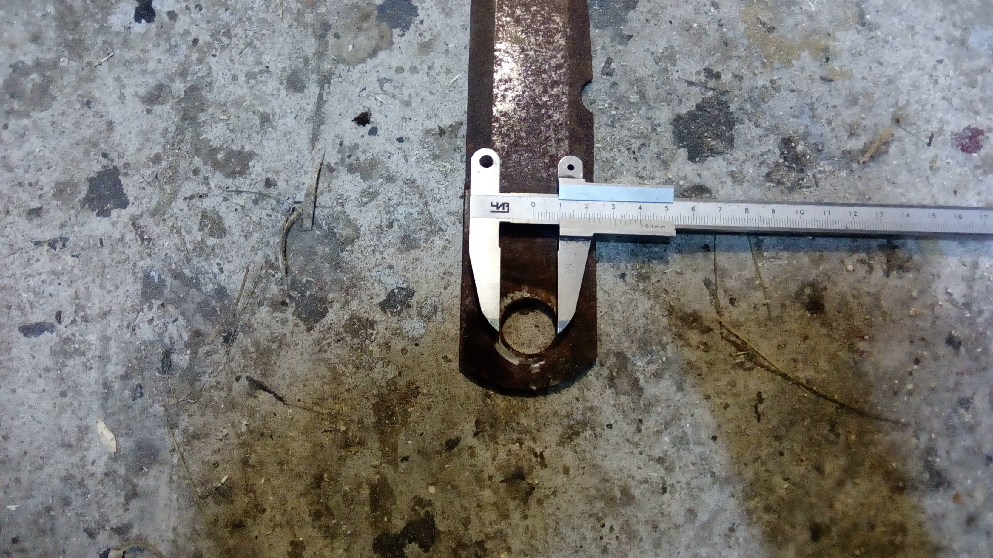

Отверстие ф21мм. Ножи с измельчителя соломы зерновой комбайн. Обрезаю лишнее по длине. Гайка в кронштейне вварена. Кронштейн приклепан к диску. Нож на пальце вращается свободно. Т.е. нож не на консоли, а на 2-х опорах. Шляпка болта зафиксирована вот таким хитрым способом. Померх диска ничего сильно торчать не должно, иначе и диски крутить тяжко и валок разбрасывает.

Outlaw888, спасибо!

Саныч53 написал: хватит ли 8мм диаметра для пальца ножа?
У меня самодельный ротор на триммере,там обороты сумасшедшие и удары по препятствиям постоянные. Перебдел, чтоб пальцы быстро не перепилились, я их сделал в виде заклёпок 10 мм, по ним и складываются. Но и первые экспериментальные 6 мм за пару сезонов не стёрлись.

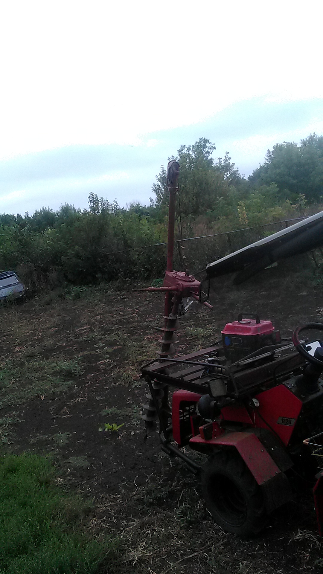

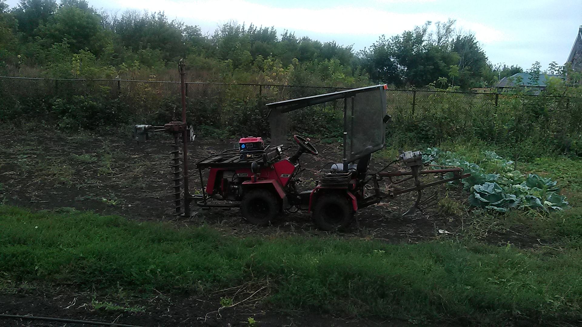

Бур системы "Тяп-ляп". Глубина бурения 1550мм, диаметр 125мм
КМЗ-012ч 2004 г.в. 5+1
AVSh
AVSh
Регистрация: 29.08.2013
Сообщений: 2127
08.08.2018 в 17:23:15
Саныч53, название не правильное! Электрофицированный бур!...
Alexandr063
Alexandr063
Регистрация: 15.02.2016
Самара
Сообщений: 4027
08.08.2018 в 17:43:53
Ну слава Богу. Услышали. Дёшево и сердито. Теперь нужон ещё подъём копеечный.
