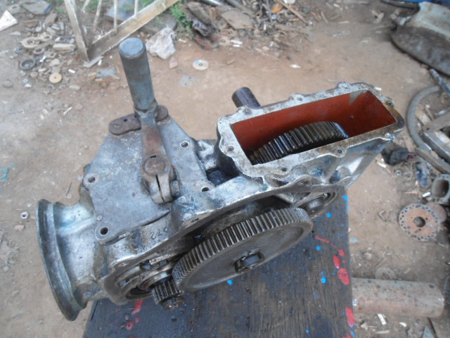

Всем доброго вечера! Достался по случаю вот такой вот реверс-редуктор. Валы не вращались, снял крышки, оказалось, что смазка загустела до состояния пластилина. Была капелька бензина, попрыскал, пошевелил - заработало.
Стал разбираться, что же такое мне в руки попало. А это реверс-редуктор с поливалки "Волжанка", под двигатель бензопил Дружба или Урал, предназначался для передвижения дождевалки по полю, редукция 1:60.
Вот пока по применению в хозяйстве этой замечательной штуковины мыслей и нет... Ну разве что лебедочку сделать: самовытаскиватель; на кран; на буровую; на привод сдвижных ворот...

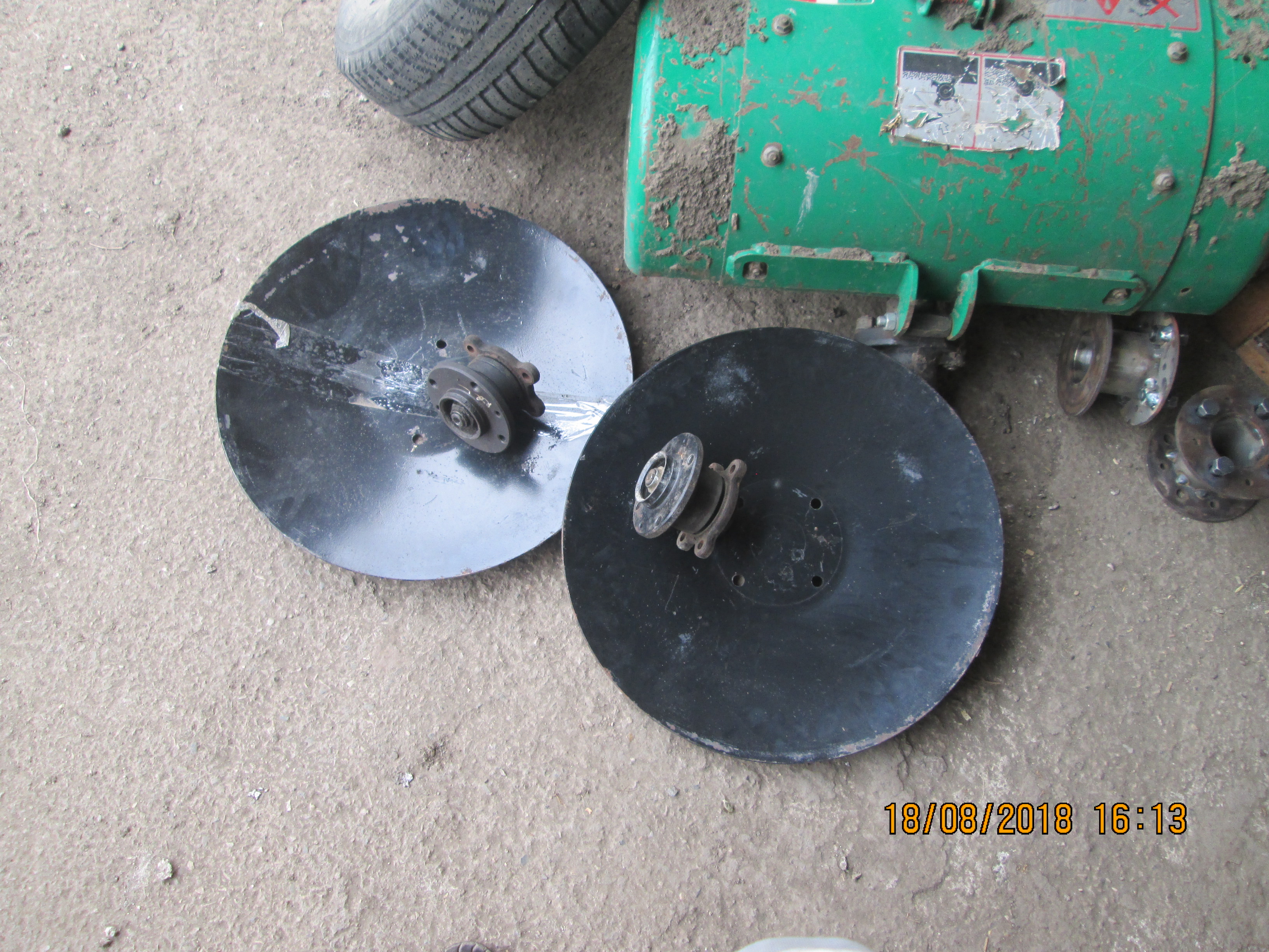

Накупил железок для раскроя, попробовал засверлить диск. Накернил (с трудом), выбрал сверло, сверло сделало немного пыли, противно свистнула и сказала "фигвам".

Владимир С. написал: попробовал засверлить диск. Накернил (с трудом), выбрал сверло, сверло сделало немного пыли, противно свистнула и сказала "фигвам".
Владимир, доброго утра! Берешь сверло по бетону на точилином кругу затачиваешь его точно так как обычное сверло (там есть нюанс - заточив сверло , нужно ответную часть победита тоже немного сточить -ту которая не участвует в сверлении,сделав таким образом острую режущую кромку) и сверлишь, я таким образом отвал на плуг просверливал а обычные сверла даже его (отвал) не поцарапали. Щас если найду ссылку -кину : :( ..... :cool: , та там видео столько....шо де його и искать.. В общем, не пожалейте сверла по бетону и все просверлите (но сверлить лучше на стационарном станке)

Если деталь не ответственная, можно болгаркой сделать "снежинку" ,тюкнуть в центр керном и полученную розочку снять диском. Остатки зализнуть дрелью с огрызком круглого напильника по диаметру отверстия. На тонкие листы достаточно пробойника. Особенно по нержавейке.

Alexandr063, Тут похоже серьёзная калёная железка мм на 6 толщиной, в возможностях пробойника сомневаюсь.

Павел...На ФХ мы уже по этому поводу общались. Напомню. Есть уже придуманная штуковина для восстановления жд. путей во время военных действий. Для пробоя шейки рельса Р-75, под накладку для 32 болта достаточно одного холостого патрона. Перебить, а не пилить рельсу пополам,-два. Тут просто рулит сила удара и вес кувалды. И естесно материал пробойника.

В качестве пробойника подходит хвостовик свёрел в трубке- направляйке. И обязательно отверстие, куда бить. На 0,5 больше диаметра пробоя.

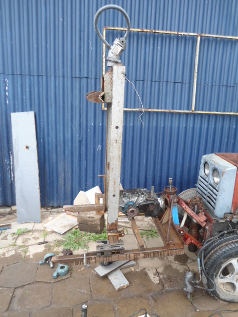

Всем доброго дня! Получил посылку от Alexandr063,
замечательную штуковину стал тут же примерять к своему железу... Как говаривала Эллочка Щукина из "12 стульев" - "Колоссально! Блеск!"
Вопроса "чем крутить" не было - есть два гидромотора, можно поставить любой, в процессе ясно станет; вопрос возник сразу же - чем вытаскивать? На выбор две лебедки - одна с поливалки/дождевалки, редукция 1:60, ею можно не только бур вытащить, но и при необходимости давануть вниз, вроде бы все чики-пуки, но вот такой момент - не включен передний ВОМ, от которого лебедка должна приводиться, и не будет поступательного движения бура вниз, даже если на ней врубить нейтральное положение, при такой редукции неясно, будет ли бур сам, подобно саморезу, заглубляться в грунт или будет тормозиться шестеренками лебедки...
Если использовать лебедочку из тормозных трещеток, с имеющимся холостым ходом, то вниз не надавишь... Подъем или вручную ручку крутить или с использованием шурика, по методу одного старого новичка из Москвы Ярославской губернии :confused:
Еще вопросы, в основном к Alexandr063, как к опытному бурильщику -
  • а не надо ли увеличить расстояние от трактора до мачты установки, ведь не всегда можно будет точно выставиться над точкой бурения? Мало ли за канавой забор ставить...
  • а не надо ли в случае применения ручной лебедки пригружать каретку, полезет ли бур без дополнительного пригруза в землю на начальной стадии бурения?
  • а не лучше ли будет разместить установку на задней навеске? Переднее расположение имеет огромный минус - очень с навесным на морде крутиться в узких местах затруднительно...
Очень бы хотелось на стадии строительства избежать америкосовского попадалова на Армагедоне...
КМЗ-012ч 2004 г.в. 5+1

20.08.2018 в 18:00:48
Щаз как отвечу....Конечно лучше делать сзади на ломающейся горизонтальной руке. Очень сложно подогнать трактор к разметке под дырку. Если гидромотор, то предусмотреть управление подачей масла возле бура. Подъём механической тросовой лебёдкой, которую вышлю чуть позже. Бур обычно сам лезет под весом мотора, но пара ручек под задавку не помешают. Снизу обязательно упорная станина, завязанная для перевозки через руку к задней навеске. Лебёдка двухскоростная с нейтралью. Дёргает полторы тонны. Больше и не надо. Может нужно будет втулки заменить, но смотрел, вроде и так живая. Под столбы бурить то метр. Можно и одним заходом. В любом случае с трактора слезать будет нужно. Но это так я вижу. Не панацея.
