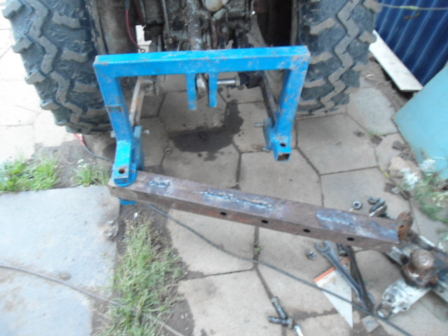

Alexandr063 написал: . Снизу обязательно упорная станина,
Т.е. станина стоит на земле? Этакая табуретка?
"Рука" со всеми суставами - плечевым, локтевым и кистевым? Спарка паралеллограмов, как на Агровском плуге или достаточно будет просто трубы с тремя шарнирами, обеспечивающими подвижность по горизонту?

Циркуль. Одна нога к навеске, на другой бур с упором в землю и мачтой. На эту руку нет нагрузки. Её задача -доставить бур до нужной точки. Остальное как на фото выше. Можно ещё типа мачты с полозьями сделать, но это уже сложно и вес лишний

Alexandr063, Понял, сделаю или из швеллерка №5 или из трубы 40х60... А как у тебя осуществляется процедура выставления бура по вертикали? Ну "взад-вперед" шевельнуть не вопрос, а как "вправо-влево"? Какие-нибудь болты/талрепы?

Саныч. У меня вертикаль выставляется сама, т.к. всё висит на тросу. А потом просто на глаз. На метре дырки сложно уйти в сторону.

А придумал я, как выставлять бур по вертикали - надо раму мачты расположить продольно, на Т-образном подрамнике. Тогда "вправо-влево" отклонять раму можно будет на шарнирах, а "взад-вперед" - вращением центрального винта задней навески.

Начал делать руку, трехсуставную. Материал - швеллерок №5, сваренный в коробочку. На полном выносе расстояние от навески до точки бурения должно получиться 1.5 метра, должно хватить... В транспортном положении за габариты трактора выходить не будет.
