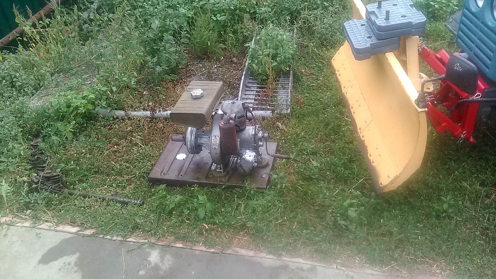

Серёг привет...Забрал, насколько смог- кёрхером помыл. Говорят, вроде заводили. 10 кубов в час на 15м напора. Если нет, то есть такой же рабочий. До кучи чашку на бур нашёл... Может завтра и отправлю.

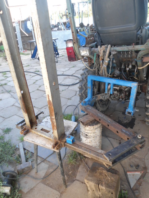

Нужен срочный совет! Изготавливается конструкция для выставления бура над точкой бурения, пока "рука" трехсуставная. Очень просится еще один сустав, в месте, куда положен обрезок трубы синего цвета. Делать еще одно сочленение душа не лежит, но с лишним суставом можно будет со стопроцентной точностью выставиться, в состоянии "как есть" это не всегда получается. Что скажете?

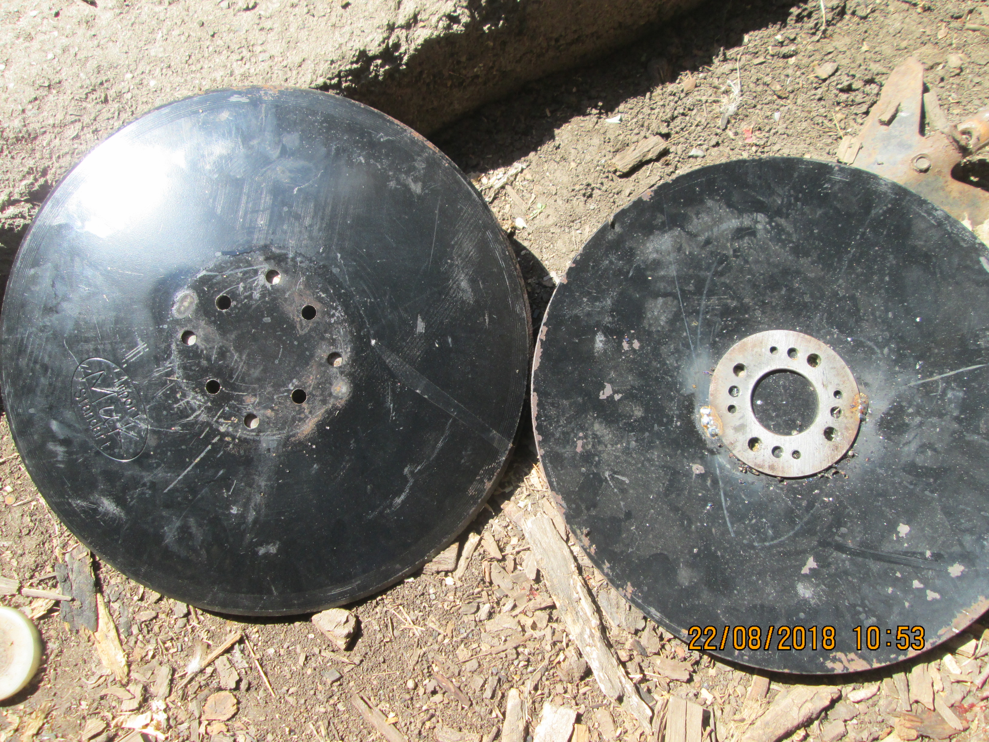

Удачно прокатился в город. Во первых "звонок другу", то есть токарю, решил вопрос с отверстиями в дисках. Ровно, красиво, точно... сам наверное долго бы возился.

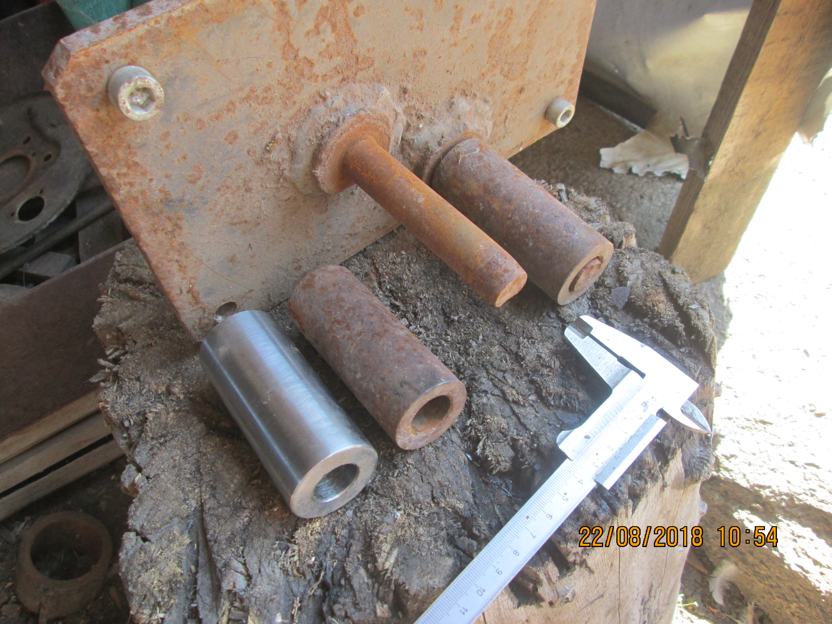

Во вторых, в поисках нестандартной трубы заехал на приемку металла и на глаза попалась вот такая железка.
Самое главное это две втулки с штырями. Втулки для прицепного к мотоблоку обычно втридорого заказывал токарю, а тут две готовые за копейки и с идеально нужными размерами. Штыри и пластина тоже нужны на строящийся узел. Правда трубу не нашел, но нашел ее дома по возвращению. :)

Владимир С., привет! Я по черметам тоже со штангелем хожу...

Саныч53 написал: Нужен срочный совет! Изготавливается конструкция для выставления бура над точкой бурения, пока "рука" трехсуставная. Очень просится еще один сустав, в месте, куда положен обрезок трубы синего цвета. Делать еще одно сочленение душа не лежит, но с лишним суставом можно будет со стопроцентной точностью выставиться, в состоянии "как есть" это не всегда получается. Что скажете?
Саныч53, приветствую. Не знаю зачем нужна такая точность, может быть вместо третьего звена сделать просто выдвижную трубу в одном из двух рук? Она тоже позволит точно выставить инструмент.

Саныч53 написал: Владимир С., привет! Я по черметам тоже со штангелем хожу...
Саныч53, штангель, рулетка и под мышкой пара рукавиц... Это мой стандартный набор. А с рулеткой я однажды покупал легковой автомобиль. ;)

Может среднее плечо совсем убрать и руку внутрь завернуть. Хотя на месте виднее.

Саныч53 написал: Делать еще одно сочленение душа не лежит,
Правильно не лежит. Приноровишься подъезжать, а лишнее соединение даст лишние люфты. Разве что соединение делать в высоких трубах, либо разнесенные по вертикали отверстия.

Jesha написал: а лишнее соединение даст лишние люфты.
Привет! Соединения очень плотные - в 20 пластинах 16 болты с телом, резьба в отверстие еще проходит, а вот "тело" болта приходится кувалдочкой досылать. Раздвигание/сдвигание суставов требует приложения значительных усилий.

Саныч53 написал: резьба в отверстие еще проходит, а вот "тело" болта приходится кувалдочкой досылать.
Не спасет. Будет болтаться. Если только под раму бурилки сделать ноги регулируемые. Тогда и вертикаль ставить и держать удобно.
