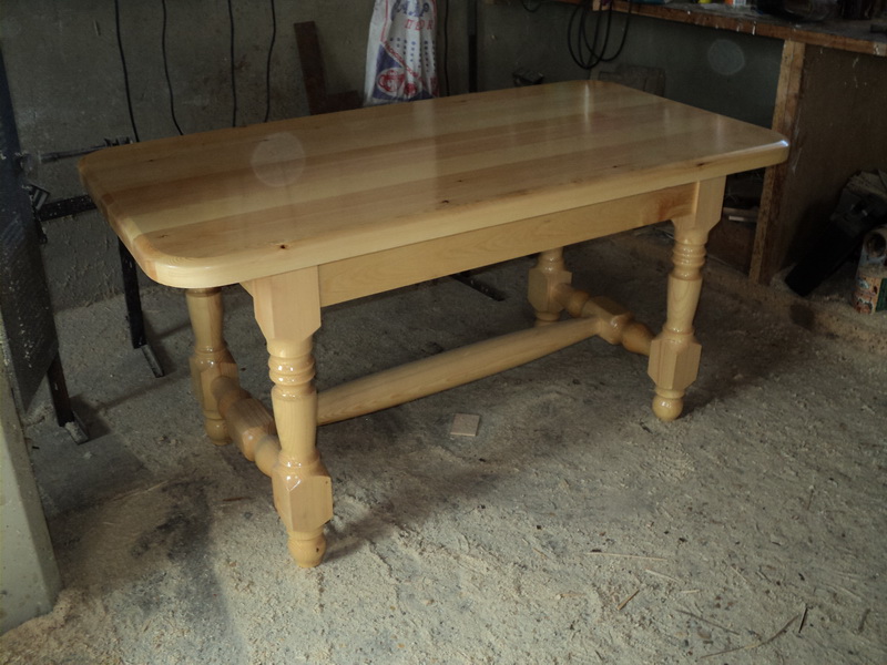

Alexandr063 написал: Кого заказали то ? :)
Alexandr063, его.

Блин...Он ещё и крестиком вышивает...
