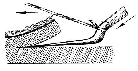

Приходилось, но очень давно (44 года назад) :) вручную заготавливать дёрн. Нарезка с помощью штыковой лопаты квадратов (прямоугольников), а затем вдвоём у одного в руках лопата и верёвка, привязанная к черенку возле штыка, а второй конец привязан к круглой палке сантиметров 50 и диаметром, как черенок. Вот за эту палку напарник и тянул лопату. Довольно быстро получалась заготовка дёрна.

Sans, Дерн для балласта/подсыпки заготавливался или что-нибудь облицовывать/обкладывать? И какова высота дернины?

Саныч53 написал: Sans, Дерн для балласта/подсыпки заготавливался или что-нибудь облицовывать/обкладывать? И какова высота дернины?
Саныч53, Для обкладки откоса земли возле строящейся школы (в стройотряде работали). Высота дернины сантиметров 10. Вот рисунок в интернете нашёл, как верёвка привязывалась:

Sans, у меня несколько другие цели - надо нарезать дерна для того, чтобы прикрыть на участке привезенную глину в 3 - 4 слоя. Когда резали с отцом дерн вручную, то дернины на место укладывали в положении "на ребро" и еще одним слоем, травой вниз, прикрывали.

Саныч53, Цели разные, а способ может быть один... ;) Толщину нарезки можно разную сделать (в пределах разумного). Толщина ещё зависит и от того, какой плодородный слой исходного поля, канавы(в Вашем случае)...
