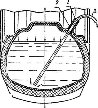

Остаток жидкости из камеры можно удалить, не сни­мая шины с колеса, следующим образом. Установить вентиль 2 (рис. 83) в верхнее положение и накачать ши­ну до давления 1,5 кГ/см2. Затем перекатить трактор так, чтобы вентиль оказался в нижнем положении, снять с вентиля металличе­скую втулку с золот­ником и быстро вста­вить в вентиль труб­ку 3 с плотно надетым на нее резиновым уплотнительным кольцом 1 для предотвращения выхода воздуха из ши­ны.
Трубка диаметром до 5 мм и длиной 350 мм с затупленным концом должна быть введена в шину почти до соприкосновения с камерой. Наружный конец трубки отгиба­ют для направления струи жидкости, кото­рая удаляется из ши­ны под действием дав­ления воздуха.
Какой низкозамерзающий раствор можно при­менять для заправки в шины?
Для этой цели применяют раствор из 75% воды и 25% хлористого кальция (по весу). Температура замер­зания такого раствора -32°. Удельный вес раствора на 25% больше плотности воды.

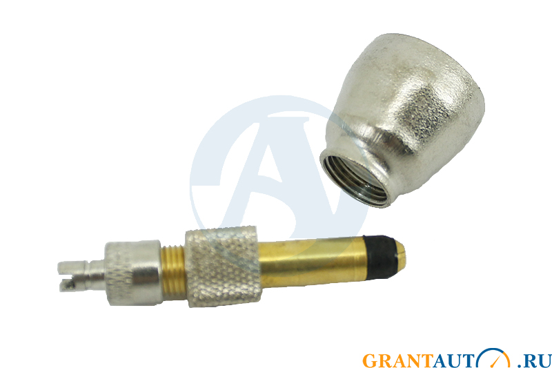

Tima62 написал: Кстати, не подумал. На камерах мотоблоков нет такой втулки, как на камерах тракторов. Так что, трубка диаметром 5 мм. в камеру мотоблока не войдет :sorry:
Да и ладно. Ниппель вроде авто. Выкрутить, пальцем зажать. Можно заправить любую подходящую по размеру. Сливать дольше.
