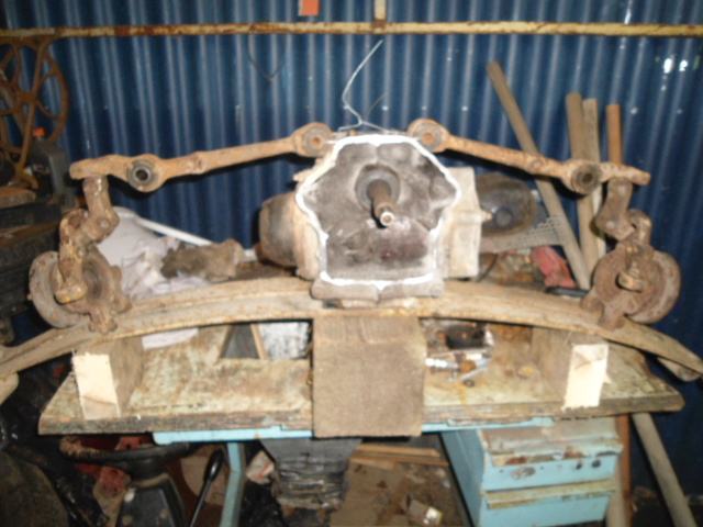

Анатолий Пск написал: Прикидывал прочность ВОМа?
Приветствую тебя, о мой сомневающийся друг! В КМЗушке передний и задний ВОМы равнопрочные, передний приводил в действие только лебедку да снегоотбрасыватель и каких-либо запредельных нагрузок не испытывал; заднему же доставалось по полной - и дисковый плуг, и фреза, и ударные нагрузки от ножей ротора дерногрыза, пусть кратковременные, но достаточно серьезные; и ничем не демпфируемые удары ножей вала измельчителя о толстенные деревяхи... Выдержит - эвон в Запорожской коробке валики какие тонкие, а 40 кобыл их не скручивают....
Анатолий Пск написал: я подстегивать буду,
а не надо меня подстегивать, лучше уж как-нибудь иначе стимулируй, метод пряника еще никто не отменял ;)
Прикупил сегодня в чермете пару восьмерочных кулаков, пару рычагов да пару окушных железячек, к которым поперечную рулевую тягу прикреплю; надо еще пару рычагов покупать, не сработала соображалка, что нижние-то шаровые тоже коническую посадку имеют...
В конструкции решил использовать рессоры Вольво 3 серии в качестве нижних рычагов подвески - все будет помягче по горбылям/кочкам скакать... Пока не нашел приличного листа 8 - 10 для изготовления крепежных пластин рессор и верхних рычагов подвески.

Jesha написал: ???
Мост будет качающимся

Саныч53 написал:
Jesha написал: ???
Саныч53, Ну судя по рисунку -да. Саныч, а может оно и к лучшему? Я про то, что с Мазуркевичем диагоналка ловиться будет на тракторке. На вездеходах то есть и вес и рессоры длинные. А тут чет непонятно.

Outlaw888, мой мост будет качающимся вокруг оси первичного вала; упругий элемент - поперечная рессора, тоже в конструкции присутствовать будет, варианты прорабатываю.

Саныч53 написал:
Jesha написал: ???
Саныч53, А рессоры зачем? Только лишний гемморой. Мост, что я нарисовал (без твоих верхних рычагов), самодостаточен, крепится перед и за редуктором. Шрусы позволяют качаться. Вопрос крепления к раме на поперечинах, что редуктор крепят, и что бы не мешало. Но это по месту. Т.е принцип обычной балки качалки, только пространственной. Можно не качать редуктор, а можно и с оным качать. Не! Рессора не нать!

Jesha написал: крепится перед и за редуктором.
Доброго вечера! Геша, я уже писал о недостатке места под трактором, приходилось ловить если не десятки, то уж мм расстояния выбивались с огромным трудом. Так вот - Если за редуктором местечко хоть и проблемно, но найти можно, то перед ним никак, от слова "совсем" - редуктор сам будет выходить спереди за габариты рамы...
Jesha написал: А рессоры зачем?
упругий элемент в конструкции подвески, предназначенный для гашения ударов о неровности дороги, трясло чтобы меньше, несколько увеличить разрыв между ездой на цыганской телеге и КМЗ...
Jesha написал: Не! Рессора не нать!
Поэтому нать! Еще как нать!

Саныч53 написал: нать! Еще как нать!
Саныч53, Согласен с Генадием, рессора там больше не нужна, чем нужна. Она может и смягчит езду по кочкам, но может усложнить работу с передним навесным, особенно с таким, которое требует соблюдения точного позиционирования по высоте. Например передний отвал. Но это мой взгляд со стороны и мнение. Тебе конечно на месте и в соответствии с требуемыми работами виднее.

Саныч53 написал: Если за редуктором местечко хоть и проблемно, но найти можно, то перед ним никак, от слова "совсем" - редуктор сам будет выходить спереди за габариты рамы...
Рессора это ход не только в вертикали, но и в горизонтали. Просится распорка на раму. Если редуктор будет торчать и вторым концом подходить практически под двигатель, что будет в месте где стоит глушитель. Оставляем? Или глушитель уйдёт? Может имеет смысл балку провести над редуктором? Форму посмотреть. Мысль.
