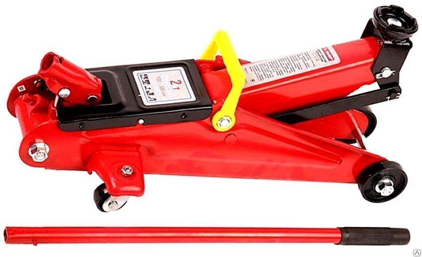

сделана из ГАЗоновского домкрата. Подходящий рукав высокого давления подобрать не проблема. В крайнем случае при тебе в какой-нибудь "Промгидравлике" за 5 минут и 500 рублей сделают. Я делал РВД на самосвал с нестандартными фитингами, 2 метра обошлись в 900 рублей. Ну а цилиндр можно взять любой, лучше всего "ружье" подъема кабины грузовика - и легенький, и компактный, и ход мм 500. Покумекай над вопросом.

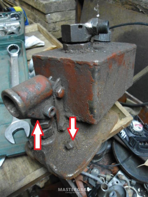

Саныч53 написал: сделана из ГАЗоновского домкрата.
Есть у меня такой домкрат, только он уже подтекает.
Там цилиндр маленький и мощный. А в этой штуковине, что показал, потечет при активном пользовании здесь
проходили. Если иногда поменять колесо, то долго работает, если в работу, практически 100% течь из под набирающего поршня, и меньше по резьбе опускающего винта. Не нравится по этому. Вчера только удалось в дышло вварить перемычки. Даже показать пока нечего.

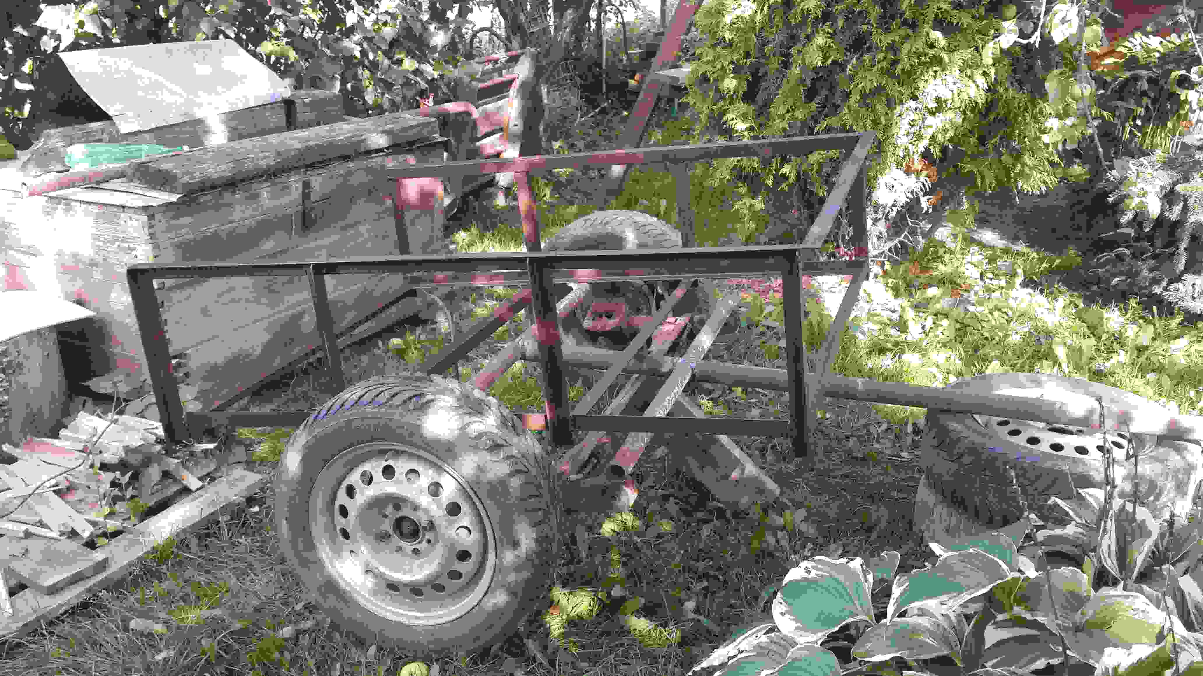

Саныч53 написал:
Jesha написал: Даже показать пока нечего.
Привет! А ничего страшного, никто и не в претензиях... Как посчитаешь нужным показать результаты, промежуточные или окончательные, так и покажешь. Удачи!
Саныч53, Считаю нужным. Выставлено по меткам и при откидывании метки совпадают.

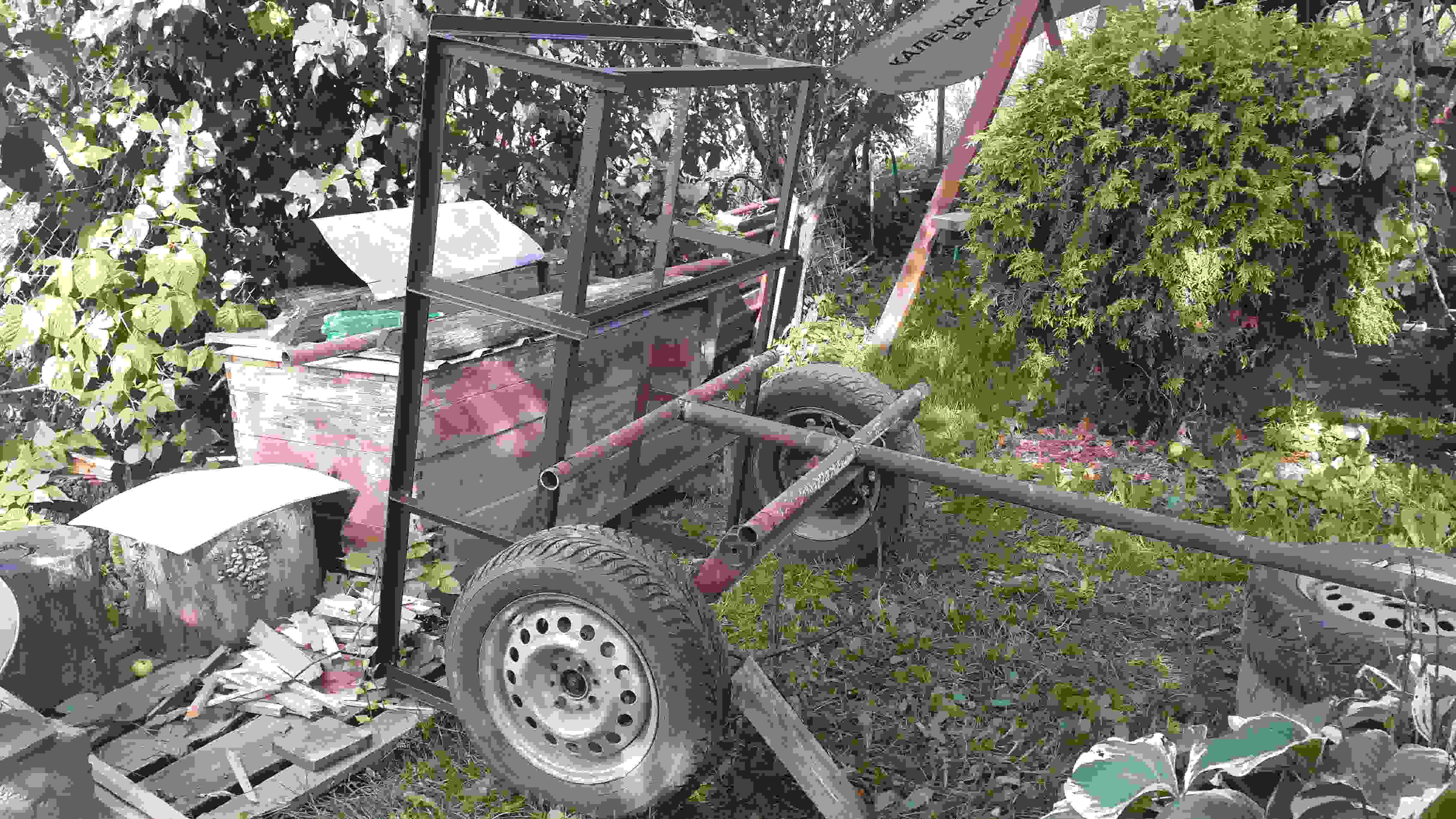

В погоне за низкой платформой: Платформа ложится на раму, рама ложится на балку. Вроде ровно. За сегодня удалось только приварить крепление балки к раме. Возник вопрос: Балку стоит усиливать ввариванием полосы в продольную перемычку. Вроде за неё подъём планируется.

20.09.2017 в 22:52:00
Jesha, Лишние 3 кг веса погоды не сделают, а жесткости добавят, я бы даже уголок для стопроцентной уверенности внедрил.
