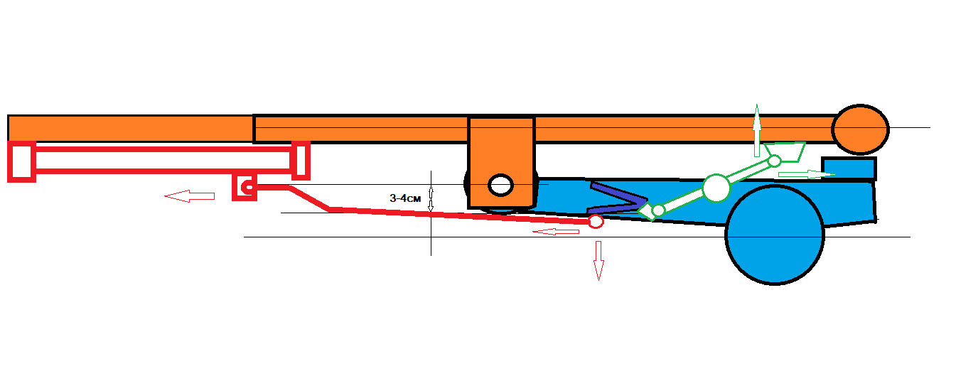

Согласен. Как рвз в тему. Сегодня сваял крепления кузова к раме. Получилось поставить кузов на раму и балку. Поробовать поднять и опустить кузов (пока руками). Всё поднимается и откидывается до отрицательных углов подъёма кузова. Конечно НАЧАЛОСЬ!!! Если ставить домкрат так как планировал (красным на рис), то получается начальное плечо для подъема рамы над балкой 3-4см. Теоретически поднимет, но хватит ли усилия для проворота балки относительно крепления. Появился второй вариант. Ромбовый домкрат поставленный под кузов. (зеленым на рис). Тогда домкрат будет работать аналогично подъёму авто, отталкивая раму от балки. Не срастается привод домкрата. Там на винте кольцо. Можно зацепить крючком, либо переделать на крестовину от воротка, но вороток будет выходить под колесо. Если повернуть вороток вперед, то угол 50-60* вырастает. Крестовина не сложится так.
Что бы два раза не варить, решил сначала спросить в какую сторону двигаться.

А без этого никак! А чтоб закончилось, не зацикливайся на фронтальной или реверсной ориентации привода домкрата (как звучит, а). Привари к балке подпятничек с тем, чтобы тебе сбоку, рядышком с колесом крутить крутилкою домкрат можно было.... Оно?

Может в сторону пантографа?
В смысле - замкнуть четырёхугольник (добавил зелёным)
, а домкратом поднимать переднюю часть кузова, а кузов уже будет поднимать балку.

При борьбе за высоту платформы, победила платформа. :D Завтра посмотрю такой вариант. В балку надо вварить усилитель. Когда кузов поднят над рамой, балка гуляет. А вдруг! Там где стоят амортизаторы у авто и авто на них опирается, при подъёме от рамы, ничего нет. Вот и проседает балка.
