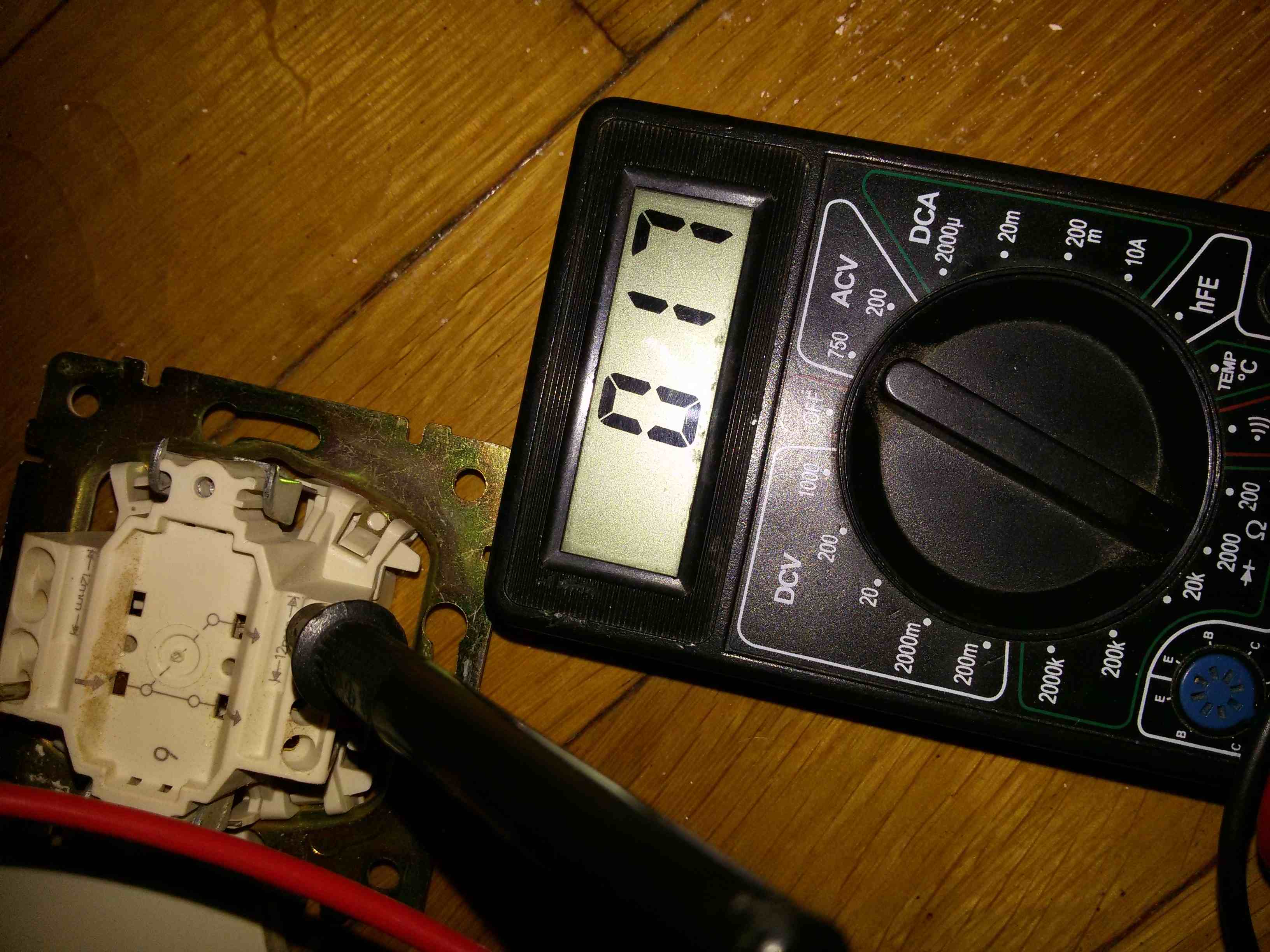

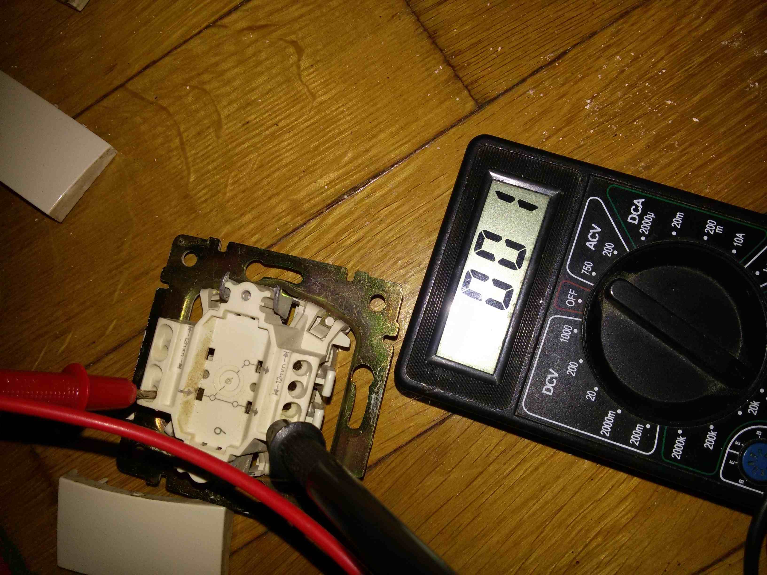

Всем корифеям электрики пролетарский привет :) Кто-нибудь сталкивался с подобным (см. фото) ? Установлен режим 2кОм, т.к. значение 17ом нестабильно во времени и изменялось до 400 с хвостиком... :( Причем, поскольку там пары контактов запараллелены, то сопротивление проверялось в каждом. Пофигу мороз. зы. блин, там вообще адский трэш, но это отдельная тема, похоже...

С таким сопротивлением - при 230в а не 9в, контактная накладка или очистится от искры и будет полный контакт (если проблема - грязь или окислы), или будет продолжать искрить, а также реагировать на нажатие и удары по клавише если остается зазор (если проблема - зазор). Не верится что именно от этого свет не горит совсем. Разве как если неподвижные контакты немного болтаются, и они были прижаты проводами так что зазор был больше когда он стоял в стене
Я бы ожидал найти или более существенную проблему во 2м выключателе, или независимо от выключателей обрыв в одном из проводов проходной схемы, или неправильное подключение 1го из выключателей (если что то перебирали и могли не так собрать) вкачестве причины изза которой одно из положений не работает совсем
Можно проверить выключатели лампочкой и проводом с вилкой, а проводку замыкая провода напрямую вместо выключателей

Так свиду выключатели с которыми сталкивался нормально прижимают подвижный контакт к неподвижным, нет положения когда он почти не касается (если не придерживать клавишу в среднем положении)
Сам предпочитаю стаыить Bticino - качественные, четко работают (кстати они из группы Легранд). Но именно с плохими контактами разрыва не сталкивался вообще, и в хламе (в нем плохой контакт в клемах т.к. винты приходят сорваные прямо с завода, а между контактами разрыва как раз все нормально)
Омметром не проверял
Поиски не долго и не нудно...
При классической схеме проходных (2 параллельных провода) : К 1му выключателю фаза, от него 2 параллельных провода на 2й, от него на лампу
Можно соединить все 3 провода на стороне где приходит фаза, тогда на второй стороне будет 2 провода с фазой и 1 на лампу
Если в одном обрыв, скорее наводка на него все равно будет т.е. можно отверткой с неонкой вычислить кто из 3х проводов эти 2 параллельных. тогда посмотреть кто из них зажигает лампу а кто нет, в нем и обрыв
При альтернативной схеме проходных (3 параллельных провода) : К обоим выключателям фаза (1й провод), на лампу (2й провод), и один просто между выключателями (3й провод). 3й однозначно целый (иначе не работало бы совсем)
Если соединить все 3 на одной стороне (а на другой разомкнуты), лампа будет гореть. Также если на другой стороне. Если в одном обрыв, то на 1 из сторон не будет гореть замыкая все провода
Размыкаем, идем опять на ту где горит. Теперь замыкаем по 2. В одной из 3х комбинаций будет гореть. Значит это провода фаза и на лампу (кто это кто - проверяем отверткой), а тот что не подключили - 3й
Размыкаем, замыкаем все 3 там где не горит
Идем туда где горело, замыкаем 3й с фазой или с лампой. Если с фазой горит - обрыв в фазе на стороне где не горело. Если с лампой горит - обрыв в проводе на лампу аналогично
