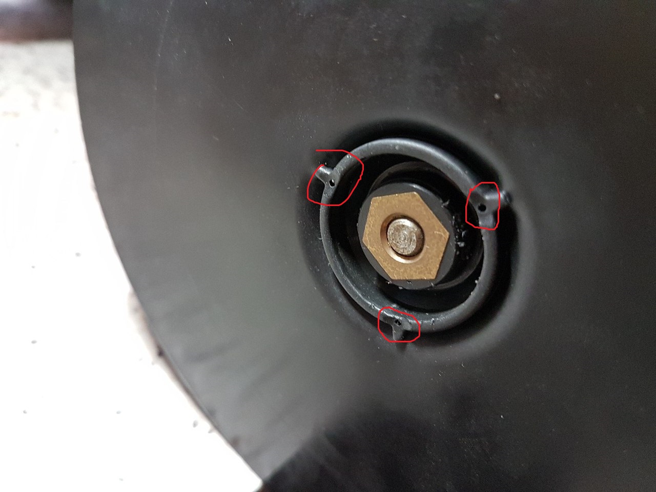

Всем привет. При включении вытяжка начала сильно стучать. Оказалось что от крыльчатки отвалилось несколько лопастей:
Встает несколько вопросов:
1) Как отсоединить крыльчатку от двигателя? (Есть подозрения что нужно заблокировать вал, и открутить гайку к которой крепится крыльчатка, но не нашёл как)
2) Где найти новую деталь?
Общие фото, и фото с номерами деталей во вложении.

втулка на гайке наверно впресована.....если сломаешь, невелика беда, всё равно менять!на мерлони полно запчастей!.....

IZIK, А с боку, где лопасти отломаны, ничем не подлезть, чтобы зажать вал? Можно лопасти все обломать или обрезать по кругу, до мотора, если планируется замена. У меня аналогичная, только на 150 Вт, пять лет отработала, порываюсь почистить крыльчатку, видно, что есть налёт. Лопасти, по фото мощные, тоже поди чистили или сами отломились? Страшно чистить не разбирая, можно через выходное отверстие. Теперь буду разбирать. Посмотрите в какую сторону крутилась крыльчатка, чтобы определить направление резьбы.

IZIK, обломать лишнее, погреть гайку паяльником, открутить

alex50, shuryaev, BV, Спасибо за ответы. Крошить крыльчатку крайне нежелательно, тк есть шанс достать донора, с которого придётся снимать деталь аккуратно. Даже если сломать эту, и найти новую, то как её ставить? За что держать вал чтоб не крутился? В месте соединения, в крыльчатке выступ уходящий в движок, к валу не подлезть.
P.S. shuryaev, Лопасти отломились сами, попасть внутрь ничего не могло, даже не знаю как это могло произойти, наверно брак.

IZIK, Поставить просто, она сама закрутится при включении. Это как на болгарке.

IZIK, Меня дырочка заинтересовало, в чёрном пластике, сзади, возможно туда вставляется стопор для якоря. Я такие вещи встречал.

shuryaev, Если эти:
, то они не сквозные. Просто углубления в пластике.

IZIK, С другой стороны и одна, Крупная, на двигателе, над буквой М
