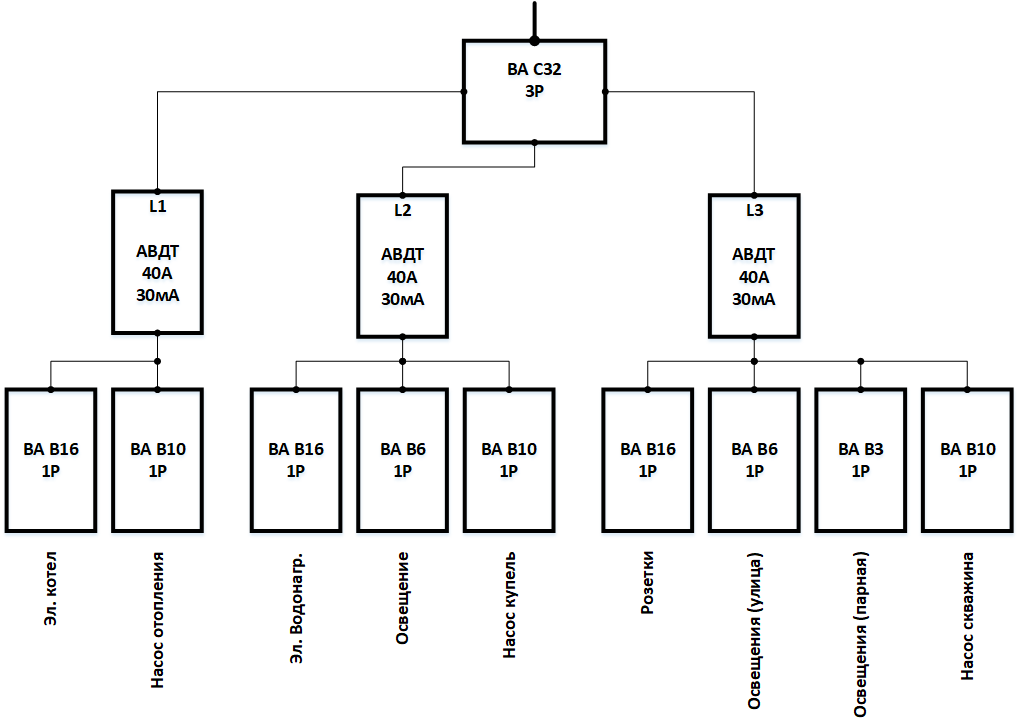

Насяльника написал: Давайте сначала объясните что такое Основной ЩИТ.Где это территориально.
Основной щит он на уличной стене дома. Там счетчик и автоматы которые идут на уличные потребители и автомат от которого идет кабель c PEN в дом. Длина кабеля около 40 метров. В доме щит с разделением PEN, но без повторного заземления. По-крайней мере его следов я не обнаружил, но в планах сделать.

chernenko написал: Основной щит он на уличной стене дома. Там счетчик и автоматы которые идут на уличные потребители и автомат от которого идет кабель c PEN в дом. Длина кабеля около 40 метров.
Фотайте щит, не связывается в голове 40м это от уличного щита на стене дома до щита в доме? Стесняюсь спросить о размерах дома тогда. Или это от опоры до щита на стене. Если щит на стене металлический должно быть еще заземление под ним для него.
chernenko написал: В доме щит с разделением PEN, но без повторного заземления.
Серьезное нарушение, очень небезопасно.
Насяльника, да уж... 40 метро это я преувеличил не много :) Померил, получается около 25 метров. 2 метра вертикально от уличного щита, 9 метров по одной стене, 9 метров по другой стене и метра 3 до щита в доме. Щит на уличной стене и щит в доме располагаются на углах дома по диагонали. Поэтому такое расстояние.

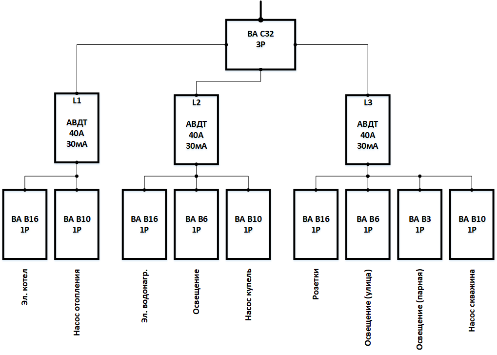

Схематично набросал распределение нагрузки и желаемый состав щита:
Покритикуйте, пожалуйста.

АВДТ дороговаты и существенно уменьшить стоимость удается за счет ВА+УЗО. Либо использовать АВДТ иных производителей. Я же ориентируюсь пока на Legrand DX.
