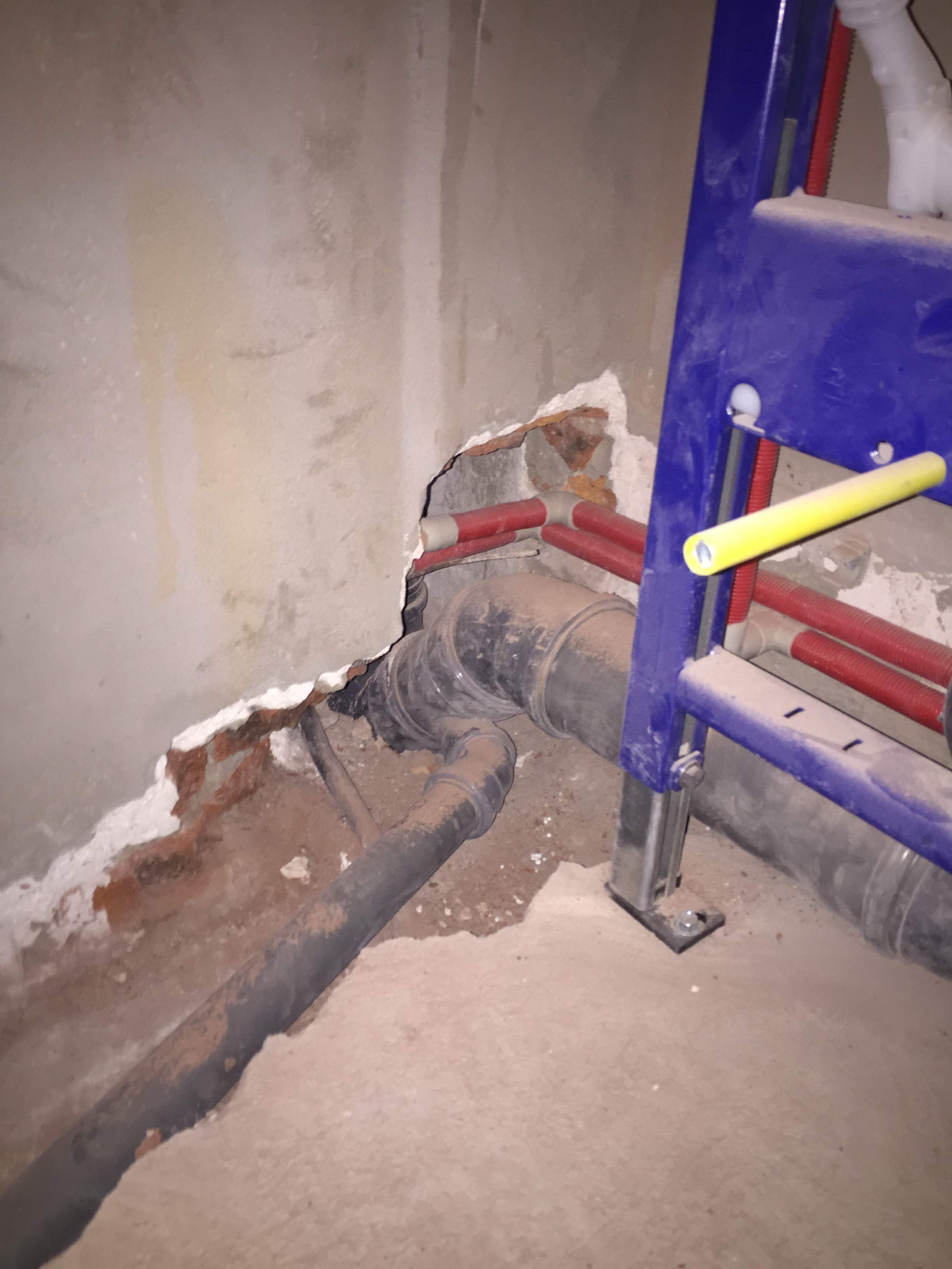

Всем привет. Прошу совета. Вот так сейчас выглядит то, что наваял сантехник. Труба 50-ка - идет от душевого трапа. Прораб данный стык забраковал, мол по по ходу 110-ой трубы не должно быть никак препятствий, иначе будет забиваться. И вообще при таком соединении возможно попадание фекалий в в сливную трубу от душа. Мол, вход для 50-ки в тройнике не может быть снизу. Сантехник при этом уверяет, что все ок. Кто прав и какие могут быть решения? Насколько я понимаю, сам тройник можно повернуть, чтобы вход 50-ки от душа был сбоку. Но при этом 50-ка поднимется, а хочется поддон максимально низко. Для этого, собственно, опускали стояк и проштрабливали пол. Прораб предложил еще один вариант, который по его мнению идеальный - выкинуть вообще тройник 110-50, выштробить справа пол по 110-ку от инсталляции и врезаться 50-ой именно в трубу, которая проходит справа. Тогда можно сохранить текущую высоту поддона. Прошу прощения за сумбур, но надеюсь, что с большего понятно описал ситуацию.

Если заменить тройник 110 с косым выходом на полтинник на тройник с прямым выходом на полтинник, повернув тот в сторону (влево), и использовать соответствующие углы под 50-ник, не получается соблюсти минимальный уклон трубы ?

молоток написал: Если заменить тройник 110 с косым выходом на полтинник на тройник с прямым выходом на полтинник, повернув тот в сторону (влево), и использовать соответствующие углы под 50-ник, не получается соблюсти минимальный уклон трубы ?
молоток, Так что поворот косого выхода в сторону, что прямого с новым тройником, приподымает 50-ю трубу сантиметров на 5 от того уровня, который есть сейчас. А бортик в поддоне хочется минимальный. Глобальный вопрос - действительно сейчас сделано косячно, и это нужно переделывать? Если да, то какие могут быть варианты? Повернуть тройник, приподняв этим 50 трубу и соответственно поддон (чего очень не хотелось бы), или возможны другие варианты?

Вариантов схем до кучи...на самом деле, один из них, это переделка вертикального стояка, вытащить из стояка косой тройник, за место него воткнуть тройник 110 с косым выходом на 50 (он по высоте меньше), а на него тройник с прямым выходом на 110. Если скалываете стяжку, закрывайте канализационное отверстие (трубу) для не проникновения туда твердого мусора, засоры приличные образовываются. Знаю, в Минске культурные люди живут, на улицах чисто красиво.

Боюсь, мой сантехник после озвучивания варианта с переделкой вертикального стояка, офигеет. Он его уже переделывал один раз, так как изначально все смонтировал без опускания стояка. Когда я увидел на какой высоте расположен трап и сказал, что мне не нужен в душевой бортик по колено, согласился переделать за 30$. За стенкой, куда уходят трубы, находится второй санузел. И в тот раз, и сейчас там уже смонтирована инсталяция и выведены трубы от от нее, а также от ванной, умывальника и СМ. Я так понимаю, ваша схема "косой тройник 110-50 и сверху прямой 110-110" предполагает, что все это снова придется переделывать?

ahomit написал: выштробить справа пол по 110-ку от инсталяции и врезаться 50-ой именно в трубу, которая проходит справа.
да. В трубу косой тройник с выходом 110 в него эксцентрик 50
BV, А есть ли принципиальная разница между вариантами с эксцентриком и вариантом сразу тройник ставить косым входом 50?

Правильно ли я понимаю, что оставлять как есть однозначно нельзя?

ahomit написал: Правильно ли я понимаю, что оставлять как есть однозначно нельзя?
ahomit, лучше не надо

ahomit написал: BV, А есть ли принципиальная разница между вариантами с эксцентриком и вариантом сразу тройник ставить косым входом 50?
25-30 мм по высоте

ahomit написал: принципиальная разница между вариантами
С эксцентриком (переходом 110 на 50) получится пониже, чем обычный тройник 110 с выходом на 50 (так как у него выход 50-ка по середине).
ahomit написал: все это снова придется переделывать?
Делов то, сделал комфортно и забыл, переделывать потом будет поздно.
