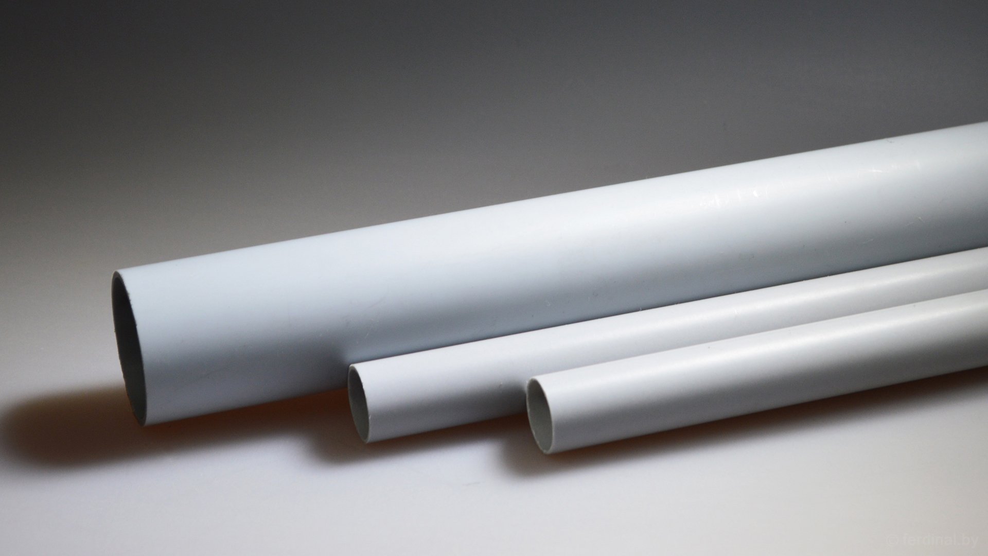

Регистрация: 12.05.2008 Ярославль Сообщений: -108
PVA78 написал:
В чем проложить кабель?
гладкостенные пвх трубы, не?
такие например:

jaja
Гладкостенные трубы нет. Труднее в монтаже.
