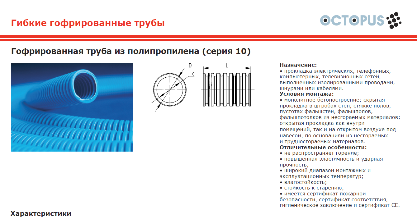

shtazi написал: Designman, ПНД, да будет вам известно, как раз-таки горюч, и горение распространяет, в отличие от полипропилена. И никакого навеса для полипропиленовой трубы от ДКС не надо. Она устойчива к ультрафиолету. Все сказанное относится к продукции от ДКС. Кто не верит, может проверить, серия трубы Octous. Может Дизайнман знает ПНДнг трубы, пусть поделится. И да, переход сделать надо будет в помещении.
shtazi, Действительно - перепутал названия :) А где сказано что гофра из ПП от ДКС, устойчива к УФ? Как раз сам ДКС и дает рекомендацию на улице защищать навесом.

ПХВ гофра, пальцами не удалось сжать, ногтем продавливается, на солнце, не болтается, 9 лет, Ленобласть, полёт нормальный

Designman, там в разделе это гофры покопайте на сайте, в технических характеристиках чтоли было это.

Designman написал: А где сказано что гофра из ПП от ДКС, устойчива к УФ? Как раз сам ДКС и дает рекомендацию на улице защищать навесом.
shtazi написал: Designman, там в разделе это гофры покопайте на сайте, в технических характеристиках чтоли было
Условия монтажа: монолитное бетоностроение; скрытая прокладка в штробах стен, в стяжке полов, в пустотах фальшстен, фальшполов, фальшпотолков из несгораемых материалов. Допускается открытая прокладка по основаниям всех групп горючести (НГ - Г4 по ГОСТ 30244) и воспламеняемости (В1 – В3 по ГОСТ 30402), при отсутствии воздействия ультрафиолета.

Кабель по улице обычно без гофры монтируется.

Aoz, в полиэтиленовой оболочке тогда уж.

Забомбасить СИП если средства позволяют,для него есть специальный фасадный крепёж.А так кабеля по стенам закреплённые скобами висят по много лет.Я привык делать троссовую подвеску из сталистой оцинкованной проволоки,она не вытягивается.
