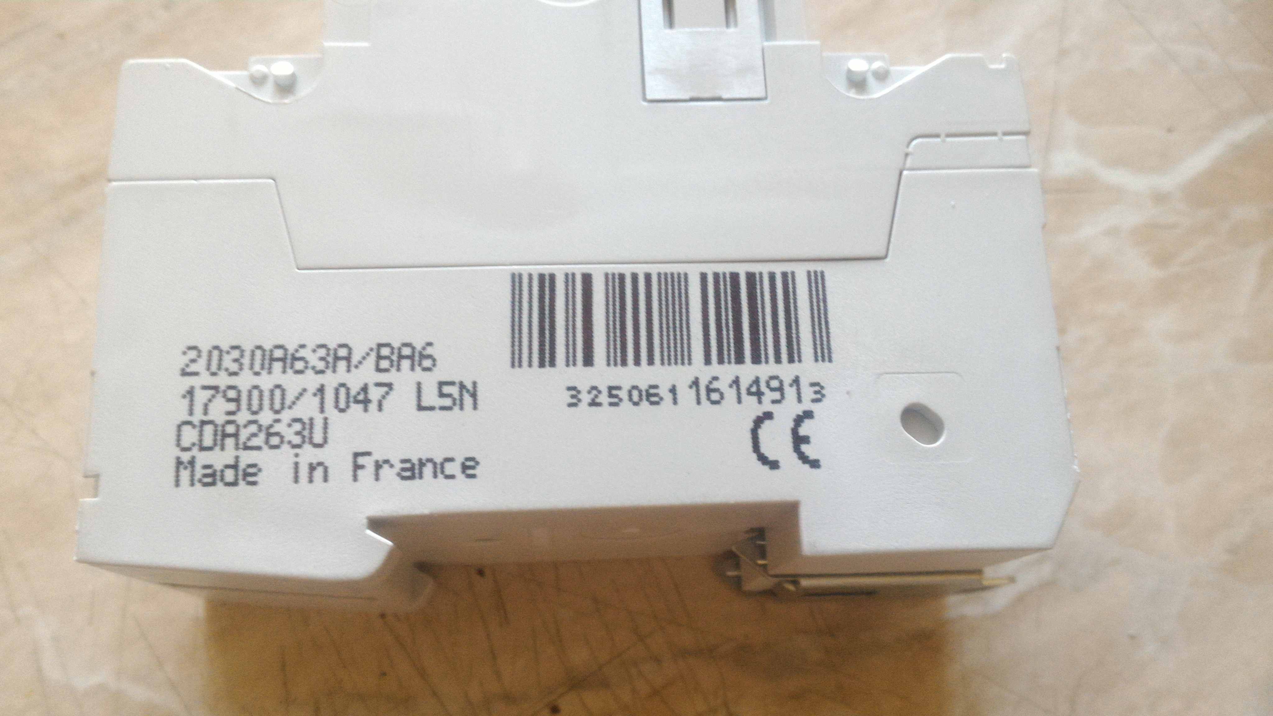

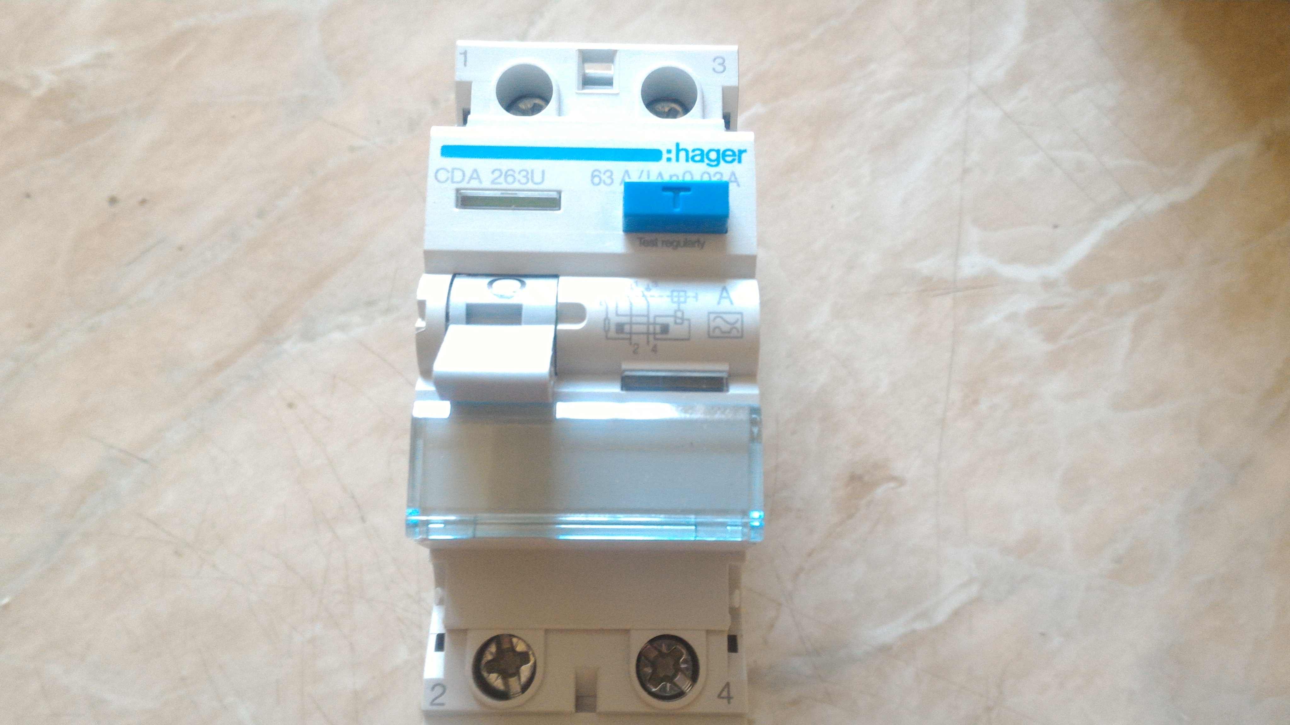

Всем привет. Возможно кто то сможет помочь и дать ответ. По случаю,мне досталось УЗО Hager CDA263U,рынка Великобритании.
Хотелось бы узнать,есть отличие от рынка Германии CDA263D
Картинка из инета взята.
Пы.Сы.Сравнивал сам по фото,всё одинаково,даже схема.Единственное отличие,это обозночение выводов. Великобритания 1,2,3,4 Германия 1,2,N,N Напряжение тоже одинаковое 220в
Жду Ваших коментариев. Заранее благодарю.

В УЗО хагер пофигу как подключать ноль и фазу, поскольку оно э/м. А маркировка исключительно для того, чтобы при монтаже не запутаться :)

Балабаха написал: Это 100% инфа?
Истинно так :)
Балабаха написал: что значит э/м?
Электро-механическое.
