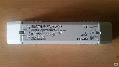

Ищу помощи в решении проблемы ремонта люстры с галогенными лампами.
Люстра с галогенными лампами 8 x 12в до 20вт.
Трансформатор - OSRAM Halotronic HT 210/230/12 L:
Я додумался поставить в нее несколько ламп по 35вт, результат - перегрелся проводник, замыкание, трансформатор вышел из строя.

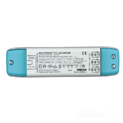

На замену подобрал OSRAM Halotronic HTL 225/230-240:
Заменил трансформатор и проводник, собрал - работает.
Тем не менее терзают смутные сомнения - люстра сконструирована так, что ее металлический корпус является проводником и подключен к одному из выходов трансформатора. В связи с этим возникают вопросы:
  1. Безопасна ли такая замена трансформаторов? Т.е. подходит ли новый трансформатор для люстры такой конструкции?
  2. Насколько безопасна такая конструкция в принципе? В теме http://www.mastergrad.com/forums/t4688-problema-s-galogenovoy-lyustroy/ мнения разделились, но тема оч. старая.

А куда подключен корпус люстры? На какой вход транса, по низкой или высокой стороне?

По низкой. Патрон ламп устроен так, что у него не два контакта, а один. Вместо второго контакта лепесток, который как раз касается корпуса.

M123, ну трансформатор просто мощнее, который новый. Если люстра под УЗО, и заземлена, то я думаю, можно эксплуатировать, боятся нечего. Но вообще она какая то дурная, мое личное мнение.
