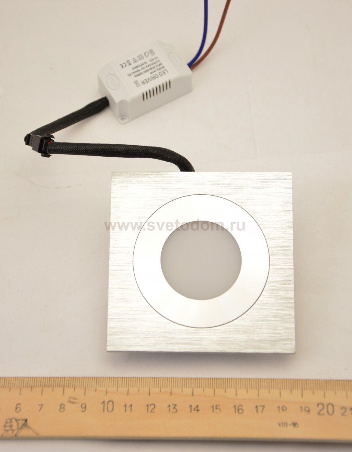

Приветствую всех! Вводные: есть 8 светодиодных светильников
Установлены для подсветки пола в темное время суток, подключены через фотореле. Проблема в том, что они слишком яркие. Вопрос: как снизить их яркость с минимальными затратами? Насколько я понял, решения типа модульных диммеров на рейку или минидиммеров в коробку переключателя на подходят, т.к. перед светильниками стоят драйверы, которые не позволят снизить яркость, так? Что можно придумать?

Rem_S, из описания *Мощность ламп 31W** как вариант выпаять один светодиод.
Rem_S написал: т.к. перед светильниками стоят драйверы, которые не позволят снизить яркость, так?
Если транс не диммируемый, то нельзя.

Rem_S написал: как снизить их яркость с минимальными затратами?
Сфотографируйте драйвер, по его маркировке что-то можно будет сказать (наверное :)). Либо наклеиваете на стекла (изнутри/снаружи) светорассеивающую матовую пленку, она бывает различного цвета, можно выбрать.

ZooZoo, драйвер - это трансформатор?

Rem_S написал: драйвер - это трансформатор?
Ага, коробочка :) между сетью 230в и светильником.

До драйвера добраться проблемно немного, но постараюсь Пленка не вариант по ряду причин Как крайний вариант - впаять нагрузку между драйвером и светильником - будет работать?

Rem_S написал: Пленка не вариант по ряду причин
Если стекло съёмное, то плёнка может быть внутри или применено стекло другой мутности.
Rem_S написал: Как крайний вариант - впаять нагрузку между драйвером и светильником - будет работать?
Не зная схемы лампы и драйвера, только пробовать. Впаяйте, получится, используйте.

ser000, Я использовал такие, внутри маленькая платка, на ней таймер 555, операционник и мощный ключ. Сама плата с большой ноготь. Ставил перед лампами. Регулирует от ноля до максимума. https://ru.aliexpress.com/item/DC-12V-8A-Light-Dimmer-Brightness-Adjustable-Control-For-Single-Color-LED-Strip/32808308803.html?spm=2114.03010208.3.107.ceMci3&ws_ab_test=searchweb0_0,searchweb201602_2_10152_10208_10065_10151_10068_5330011_5310012_5210011_5290011_10301_10136_10137_10060_10155_10062_437_10154_10056_10055_10054_10059_303_5340011_100031_10099_5320011_10103_10102_10096_5350011_5220011_10169_10052_10053_10107_10050_10142_10051_5280011_10084_10083_5240011_5230011_10080_10082_10081_5250011_10110_519_10111_10112_10113_10114_10182_10078_10079_10073_5260011_5270011_10123_10189_10127_142_10125,searchweb201603_9,ppcSwitch_5&btsid=3ce11cbc-51a5-469f-9543-18a2e1dc21e6&algo_expid=c4ad8390-0b80-4761-8e6f-ed9322c77a8e-13&algo_pvid=c4ad8390-0b80-4761-8e6f-ed9322c77a8e
