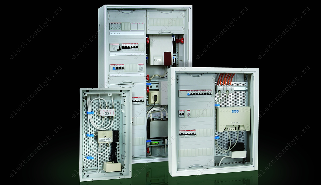

Доброй ночи! В чем отличие UK540S от UK548N3 С виду (по описанию одного московского интернет-магазина) одинаковы, а разница в цене около 1 т.р. Хочу в квартире три таких щитка друг над другом сделать: один для электрики, второй (шкаф телекоммуникационный на базе UK540) - слаботочка (оптика мгтс, свитч), а третий - для сетевого накопителя и 12 вольтового бесперебойника, чтобы всё вышеописанное хозяйство питал какое-то время в отсутствии сети 220 вольт.

Dima_495, Скорее всего, отличие в комплектации шинам N, PE. В первой модели их нет, во второй — есть.

Для силового берите UK548N3, для слаботочки - либо UK530MV, либо UK540MV - смотря что подойдет по размерам.

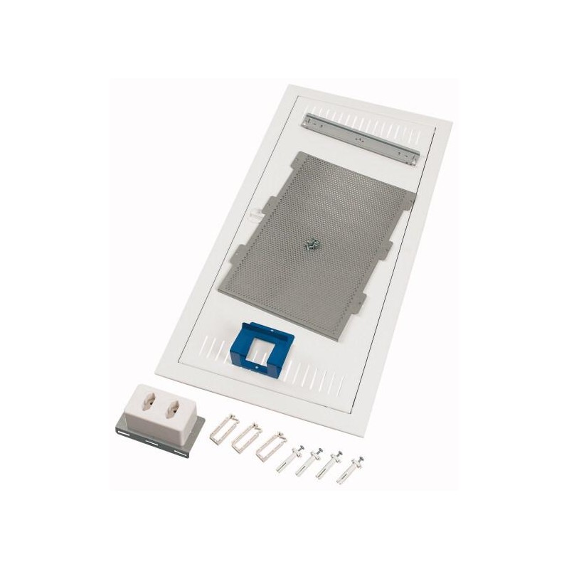

MaSeVi написал: А не хотите посмотреть шкафы со специальной секцией под слаботочную систему и ИБП?
MaSeVi, Типа таких?
Хотелось бы ))), но ограничение на ширину имеется!!! Поэтому все щитки будут друг на другом и самый нижний, соответственно, будет даже загорожен прихожей. Как показывает опыт, постоянный физический доступ к сетевым накопителям не требуется, а для перезагрузки выведу в соседний щиток выключатель )))

Dima_495, Даааа, именно такие!)) Но должны быть и в 12 модулей шириной и энное кол-во реек высотой...

MaSeVi написал: Dima_495, Даааа, именно такие!)) Но должны быть и в 12 модулей шириной и энное кол-во реек высотой...
MaSeVi, как пример - Eaton media enclosure четыре рейки, такие должны быть и у других производителей. https://www.electricautomationnetwork.com/ru/eaton-moeller/nabor-vnutrennego-rasshireniya-multimedia-4-ryadnyj-forma-postavki-proekta-eaton-klv-sf4m-4pr-178865

Я склоняюсь к АББ, на неё те же двери со временем можно поменять, аксессуары есть в свободной продаже. А Мёллер, всё таки не для нашего рынка и цена на него будет скорее ближе к серии U от ABB. Hager еще имеет линейку такую же. Но дороже, чем бюджетный UK
