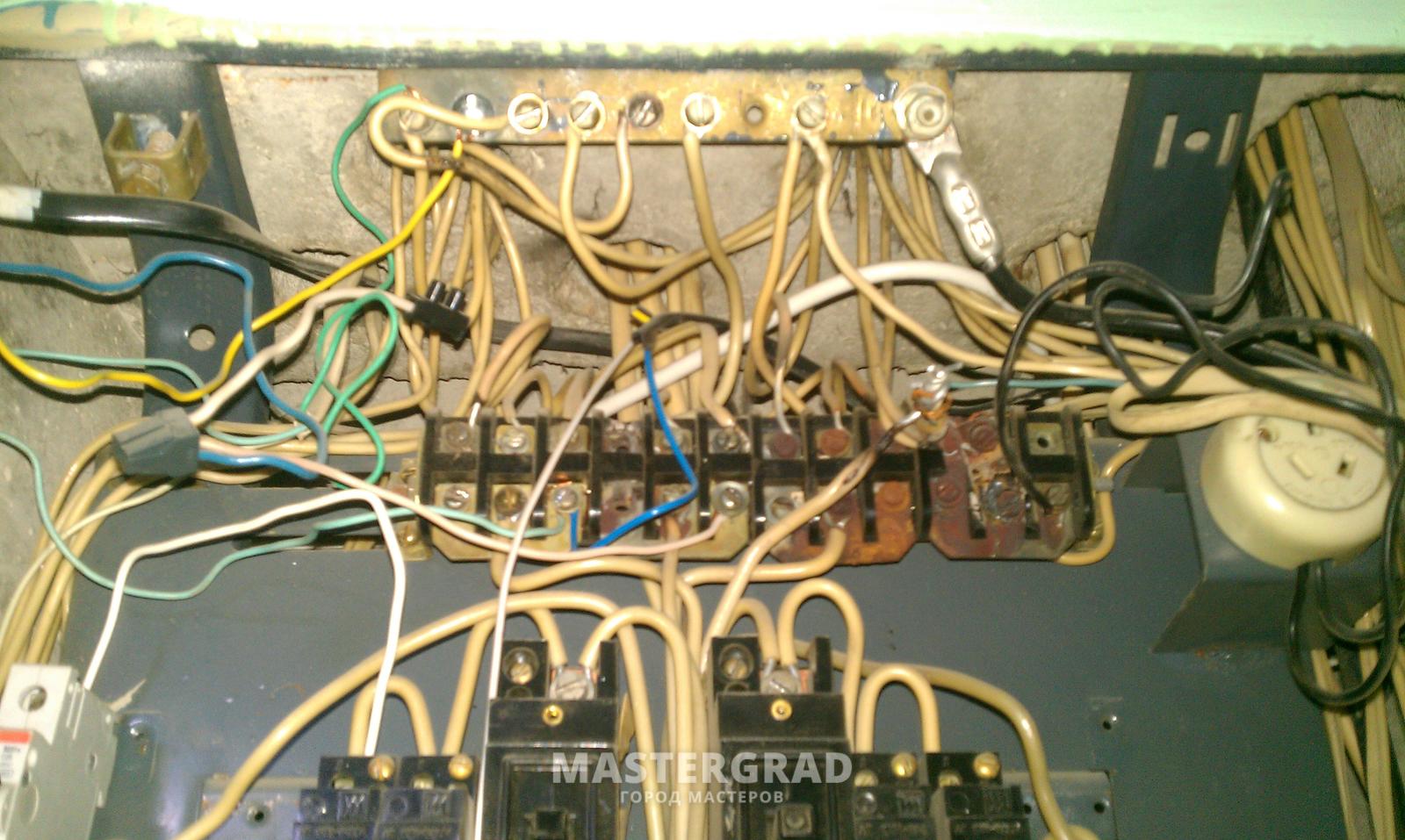

max-well, Вот этот черный опрессованный и прикрученный к корпусу щита - откуда растёт, увидеть можно? Стояк похоже в порядке...

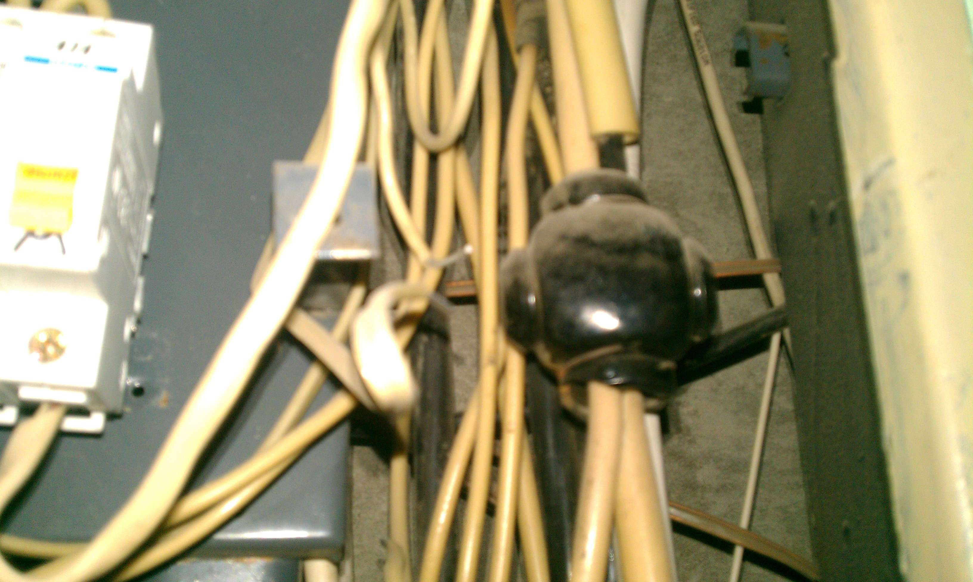

ПPOPAБ, чёрный провод отходит из межэтажного ореха и от него ещё на какой-
то пакетник, хотелось бы всё-таки знать какой тип заземления здесь

Хто сказал? :clapping Розетки, светильники, выключатели в группах не защищаются от перегрузки, но - АВ максимум 25А ! Защищается лишь кабель/провод. Мы не в англии где применяется кольцевая схема проводки крупным сечением (примерно 4-ре квадрата) и в каждой розетке встроенный предохранитель.
max-well написал: чёрный провод отходит из межэтажного ореха
Вери гуд. Защитный ноль.
max-well написал: и от него ещё на какой-то пакетник
Это рабочий ноль.
max-well написал: хотелось бы всё-таки знать какой тип заземления здесь
Это зануление по ПУЭ-6. Что-бы было заземление, по тем правилам, - к корпусу должна быть приварена "железяка"... Под современную классификацию это не попадает и не допускается, однако условно называют TN-C.

ПPOPAБ, прочёл,что 1P-N при таком заземлении не ставятся, насчёт узо на разные группы тоже сомнения

ПPOPAБ написал: Это зануление по ПУЭ-6. Что-бы было заземление, по тем правилам, - к корпусу должна быть приварена "железяка"...
Насколько мне известно, по ПУЭ-6 никакого "зануления" уже не существовало. Цитата из ПУЭ-4:
I-7-19. В электроустановках с глухозаземленной нейтралью при замыканиях на заземленные части должно быть обеспечено надежное автоматическое отключение поврежденных участков сети с наименьшим временем отключения. С этой целью в электроустановках напряжением до 1000 в с глухозаземленной нейтралью, а также в трехпроводных сетях постоянного тока с глухозаземленной средней точкой обязательна металлическая связь корпусов электрооборудования с заземленной нейтралью электроустановки. В правилах предыдущих лет такая система носила название "зануление". Применение заземления корпусов электрооборудования без металлической связи с нейтралью трансформатора запрещается.
26.06.2017 в 12:20:03
На этом фото хорошо видна популярная ошибка со смертельно опасным способом "деления PEN". На шине не хватило мест, под один винт зажаты два провода, и ослабление этого винта легко приводит к передаче опасного потенциала с одного провода на другой - мимо заземлённой шины.
В современных правилах по этому поводу сказано: 1.7.119 " В конструкции шины должна быть предусмотрена возможность индивидуального отсоединения присоединенных к ней проводников."
