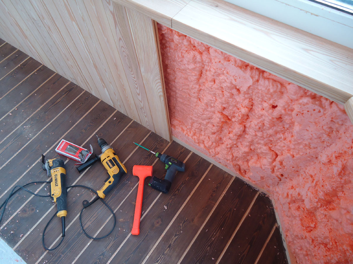

Дом из газоблока. Внутренняя отделка вагонкой по деревянному каркасу. Вопрос: надо ли делать пароизоляцию по каркасу перед обшивкой вагонкой?

Да, мы делали.

Между брусками каркаса весьма нелишним будет утеплитель (а заодно и звукоизолятор), лично я предпочитаю напыляемый ППУ (с "закрытой" ячейкой), которому не нужна никакая дополнительная типа "пароизоляция":

ueymrf, принципиально важно какой материал будите испорльзовать к качестве утеплителя

вот и мы ППУ напыляли, так быстрее всего делать и качества утеплителя хорошие.
