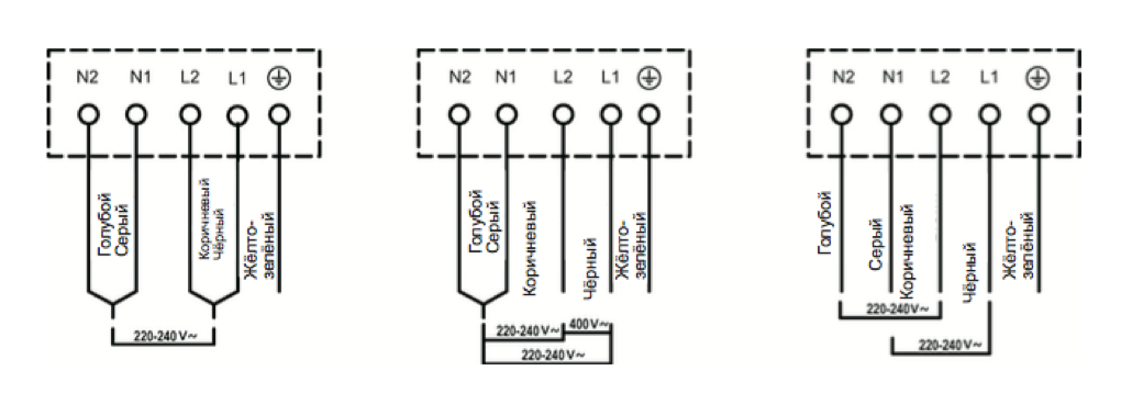

Подключение варочной панельки , в сеть 220 под ВА 3ф 16А, проводом ВВГнг 5х2.5, в место 3х6, что думаете? Кто то применяет такой метод ? общая нагрузки 7.5 кВт (на 4 блина)

gesund, подключайте по 2х фазной схеме... и не изобретайте велосипед

megrad написал: gesund, сразу нет.
megrad, что же так категорично )
haramamburu написал: gesund, подключайте по 2х фазной схеме... и не изобретайте велосипед
haramamburu, Так понятно что 5х2.5 и будет подключение по схеме 2 фазы 2 нуля и земля ) (но нужно не забывать 1ф будет стоять на 3х полюснике в таком случае)

gesund, шта? Трехфазное подключение, если у Вас такое есть, то: 3 фазы, рабочий ноль, защитный РЕ. Какие две фазы, два нуля и земля?!)))…
MaSeVi, 2 фазы, 2 нуля и земля все это под 3х фазный ВА16А и завести на все полюса одну и тужу фазу

gesund написал: 2 фазы, 2 нуля и земля все это под 3х фазный ВА16А и завести на все полюса одну и тужу фазу
вам уже сказали.... по 5х2,5 должны идти 3 фазы (именно ТРИ разных из под 3Р 16А) Нуль и земля!!!
