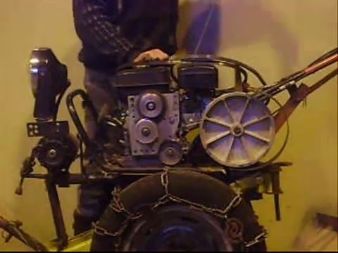

Сергей М81 написал:
tuger написал:
Сергей М81 написал: Нужен промежуточный редуктор, который меняет направление вращение вала, по типу как на Фаворите сделано...
Можно проще, разверните и редуктор и двигатель на 180 градусов - вращение и изменится...
tuger, развесовка испортится, управление не на месте будет... А вообще, интересно, что за мотоблок?...
Да ничего не испортится, конфигурация останется та-же, если специально не менять. Просто шкив будит с другой стороны и горшок движка смотреть в другую сторону. Ну и с переключалкой покулибничать...

tuger, ага 1 скорость вперед и 2 назад... На мой взгляд не вариант.. А редуктор простой - две одинаковые шестеренки. И ремень подобрать.. Но на мой вгляд проще новый МБ купить...

Редуктор МБ, как его не крути, не меняет направление вращения. Например редуктор Крота как крутит ведущий и ведомый в разные сторон, так и будет, хоть поставь его шкивам на другую сторону, да хоть вверх тармашками, а вот движок развернуть шкивом на другую сторону, то крутить будет в другую сторону - что нам и надо в данном случае.

Из простых способов, без радикальных переделок: Редуктор из двух шестерен (можно даже в тот же ремень получить, смотреть по месту), Взять длиннее ремень и два обводных шкива (подобно приводу ЗХ на МБ1, только с большим охватом шкива).

Давайте прикинем... Редуктор с двумя шкивами с одной стороны - как то не маленький девайс получается, а его ещё куда-то вкрячить надо, а это :tambourinedance: Как вариант относительно маленький редуктор, но шкивы придётся ставить по разные стороны редуктора, а значит скорее всего придётся разворачивать ногу на 180 градусов - а если ногу развернули, то зачем нам редуктор, проще движок развернуть...
Я не против редуктора из двух шестерен, я против неоправданного усложнения конструкции.
