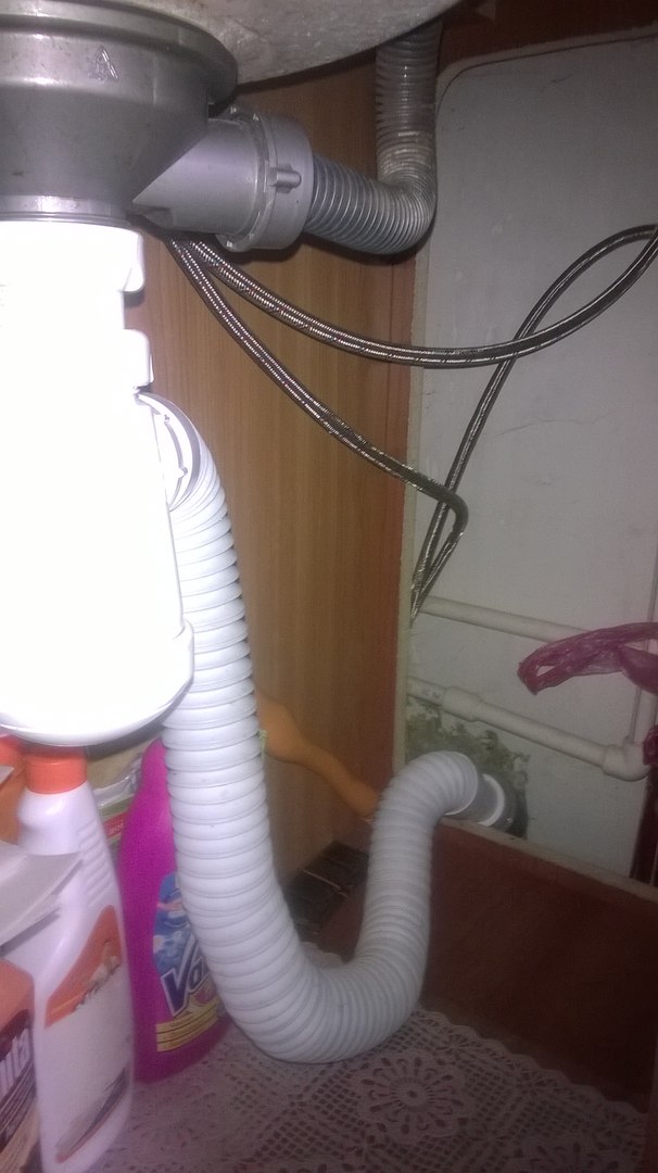

Вечер добрый! В наличии вот такая вот красота (фото прилагается). Собираюсь менять на серую канализационную трубу, но возник вопрос - как правильно протянуть новую линию :)
Видятся 2 варианта: 1) уголок 90 (в который сейчас вставлена гофра) повернуть выходом вверх - в него переходник 50 на 40 - вертикальный кусок трубы 40-ки - уголок 90 - горизонтальный участок с необходимым уклоном до входа сифона. 2) в уголок 90 вставить переходник 50 на 40 - далее участок трубы 40-ки под углом 45 - уголок 45 - горизонтальный участок с необходимым уклоном до сифона.
Также вопрос - насколько критичен уголок 90 на входе в канализацию и на переходе горизонт-вертикаль в первом варианте. И еще, подскажите - чем лучше смазывать стыки канализационных труб при монтаже. Вариантов встретил море - от слюны до силиконовых герметиков :)

Вариантов встретил море - от слюны до силиконовых герметиков Радость
Предлагаете поспорить с идиотами? Почитайте что написано на них, разве герметики для смазки канализации?
Оптимально - специальный силиконовый спрей от unipak, 500рублей

master.msk написал: Предлагаете поспорить с идиотами?
Умные люди, которые не мучаются на сухую.
master.msk написал: разве герметики для смазки канализации?
А почему бы и нет (не жалко и замена отсутствием других смазок), ведь после смазки ими, труба входит в раструб как в масло.
master.msk написал: Оптимально - специальный силиконовый спрей
То что называется силиконовая смазка для канализационных труб сгодится. Бюджетно - вазелин в аптеке. Бесплатно - слюни (их мало если с бодуна). Вам немного требуется для сборки участка.
Alexvas написал: уголок 90
лучше 2 по 45 и следом переход 50-40 или поставить выше на горизонте, 90 град можно ставить при падении воды вниз.
