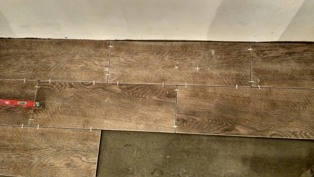

Придя в очередной раз на квартиру, в которой в данный момент ведётся ремонт, увидел такое зрелище:
(первый ряд сверху, первая и вторая плитка идентичны, но развёрнуты друг относительно друга на 180 градусов; средний ряд, вторая и третья плитки - аналогичная ситуация)
В прихожей был частично уложен керамогранит. Некоторые из смежных уложенных плиток оказались одинаковыми, но развёрнутыми на 180 градусов. Я считаю, что работник должен подходить к работе творчески: не просто тупо укладывать плитку, а стараться хотя бы не допускать близкого соседствования плиток с одинаковым принтом. (я понимаю, у некоторых производителей повторяемость принта выше, а у некоторых ниже) Бригадир же во всю не соглашается, мол его задача только положить плитку, чтобы она была уложена ровно и не отлетела, а красота укладки - не его проблемы. Разрешите спор: должен ли укладывающий плитку следить за повторяемостью принта на плитке, разнося повторы в разные стороны, либо он просто тупо должен клеить плитку не обращая внимания на принт?
P.S. Если плиточник не задумывается в момент, когда укладывает плитки с одинаковым принтом одна рядом с другой, то об упоминании творческого подхода при укладке плиток, являющихся одна продолжением другой (к примеру, принт под дерево) я уж совсем молчу.
P.S. Ламинат обещал так же укладывать - как получится.

Дак вы скажите ему не "я считаю" а "я желаю". Он и будет творить, как пожелаете. При сопутствуюжщих атрибутах, разумеется... -то есть, вы ему либо дайте свободу полную, либо плитки пронумеруйте и выдайте схему укладки. п.с. с ламинатом тако же.

На обратной стороне плитки есть стрелка, как раз для определения ориентации. Нормой является укладка всей плитки стрелкой в одну сторону, обычно при этом принты как раз и совпадают. Если же принты живут своей жизнью - тут уже вопрос договора между заказчиком и исполнителем. В данном случае чисто интуитивно подозреваю, что плиточник про эти стрелки не знал. Или забил.

bc----, стрелка не панацея,у одного пр-ля может рисунок совпадать со стрелкой,но очень часто он не совпадает,и стрелка по моему технологическую задачу на пр-ве несет и не в кой мере не является указателем для мастера при укладке Вибро,мастера то все разные и подход ест-но разный, не заинтересованность красиво уложить может быть следствием низкой оплаты труда

если перебирать плитку по принтам, то надо изначально вскрыть все пачки, раскидать по принтам, и исходя из количества, собирать всю мозаику. иначе может получиться, что до середины комнаты рисунок раскидан красиво- хаотично, а вторая половина- вся из одинакового принта. кстати. когда на плитке подобные рисунки, не всегда удается укладывать по направлению стрелок. у меня был случай, когда при укладке плитки 45 на 45 см, с рисунком под мрамор, процентов 60 плиток были с одинаковым принтом. причем рисунок- направленный, нехаотичный. тут уж хочешь, не хочешь, а рисунки соседствовать будут. и единственный выход разнообразить рисунок и скрыть соседство одинаковых- разворачивать на 180 градусов.
если бригадир считает, что красота - не его проблемы, следует, что бригаде надо завести дизайнера. либо предложите ему повисеть над душой и подбирать рисунок лично с вами совместно.

FARAON7575, заметьте, я сразу сказал, что принты «обычно» совпадают. И это, согласитесь, так и есть. Если принты сделаны так, что простое слежение за стрелками не помогает - лучше пусть заказчик сам раскладывает, как ему нравится, дабы потом не было претензий.

основная масса да,но если укладывать по стрелке,ну и допустим 5% принтов будет не совпадать-они глаз начнут резать,лучше уж чтобы или все совпадало,если рисунок одинаковый,ну или если есть варианты,то разводить одинаковые по возможности дальше друг от друга,и переворачивать на 180

Не. Тут вариантов ровно два - или кладем "по стрелке", или пусть заказчик сам выкладывает, как ему нравится. Иначе с очень большой вероятностью где-то вкусы не совпадут. Но, повторюсь, в приведенном случае 99%, что положили не по стрелке.

bc----, эту "стрелку" уже давно на плитке не вижу. Не рисуют. ...как быть?

Ориентировать надписи. Если нет стрелки, обязательно будет какая-нибудь хрень типа "маде ин...".
