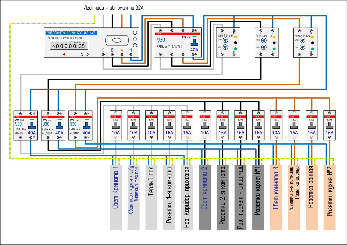

Константин1981 написал: ABB дифы только 0,03А на 0,01 не бывает?
Возьмите другого производителя...

Парни подскажите, а если после УЗМ 51 поставить три узо на каждую фазу и разбить на 3 группы? Вариант хороший? И по узо - F204 AС-40/0,03 или А, что лучше в моем случае?

Константин1981 написал: поставить три узо на каждую фазу и разбить на 3 группы
А зачем?

MaSeVi, Чтоб дифы не ставить на потребители связанные с водой. (узо на 30 мА, для защиты жизни от тока :) )

Константин1981 написал: Чтоб дифы не ставить на потребители связанные с водой.
Так сейчас эти потребители под УЗО...

MaSeVi, оно противопожарное , селективное на 100мА. А остальные пофазно на 30мА.

Константин1981 написал: А остальные пофазно на 30мА.
Ну вот они и защищают потребители ванной комнаты...

MaSeVi, 100 мА, такой ток убьет совсем, 30 - можно пропустить через себя, 100 - не нужно.

Константин1981 написал: 100 мА,
А это УЗО тут причем? У него другая задача.
Константин1981 написал: 30 - можно пропустить через себя
Вообще-то, не нужно))) Ещё раз: приведенных УЗО на 30 мА для ваших задач вполне себе достаточно. Хотите ещё обезопаситься - поставьте на розеточные группы ванной отдельное УЗО на 10 мА. Кстати, точно не могу утверждать, коллеги поправят пунктами из норм, но по-моему все потребители санузлов д.б. на одно фазе...
