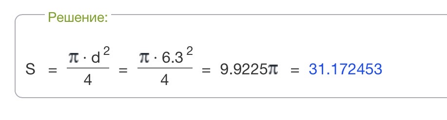

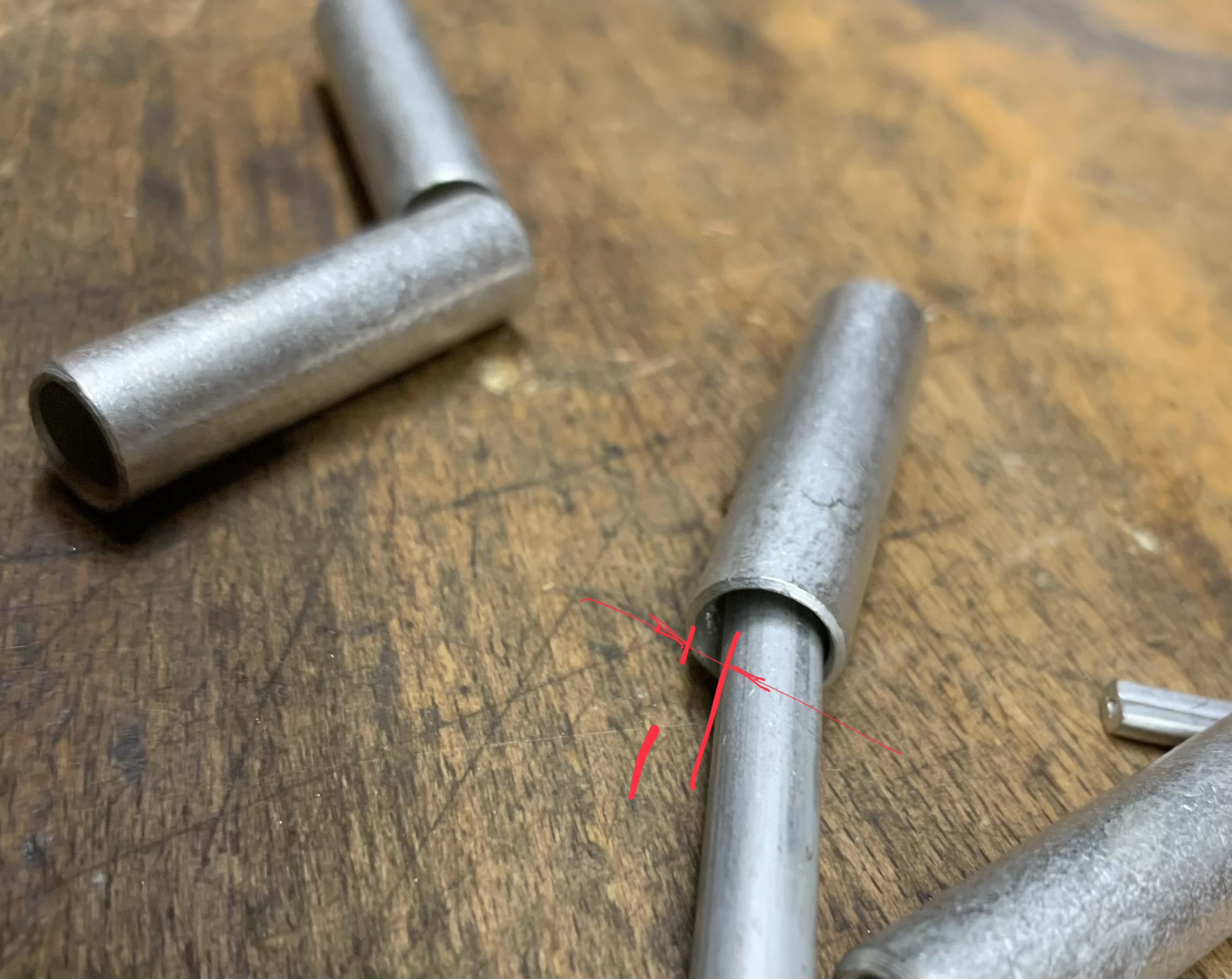

Гильза ближайшего размера оказалась такой IMG_8303Странно.. Еще более странно, что кабель (жила) диаметром 6,3 что соответствует IMG_3323При этом продавцы поголовно утверждают что муфта 25мм И примерно это написано на упаковке. Какая причина у этого безумия? И как лучше поступить?

MADONNA написал 10.02.2026 в 21:05
Неужели нет токарника и прутка алюминиевого?

strider1978 написал 10.02.2026 в 21:39
Не всякий получится опрессовать.

Вопрос со смазкой остается открытым. Контакт алюминий-олово(лужение) - нуждается ли в какой защите? Например, опрессовать и потом залить сверху полиуретаном или чем? Или чем можно покрыть алюминий что бы на его поверхности создать инертный слой? Какой-то припой или типа того?

Раздели 25 на 7 - получишь сечение одной проволоки семипроволочной жилы. Раздели на пи, извлеки квадратный корень и умножь на 6.
