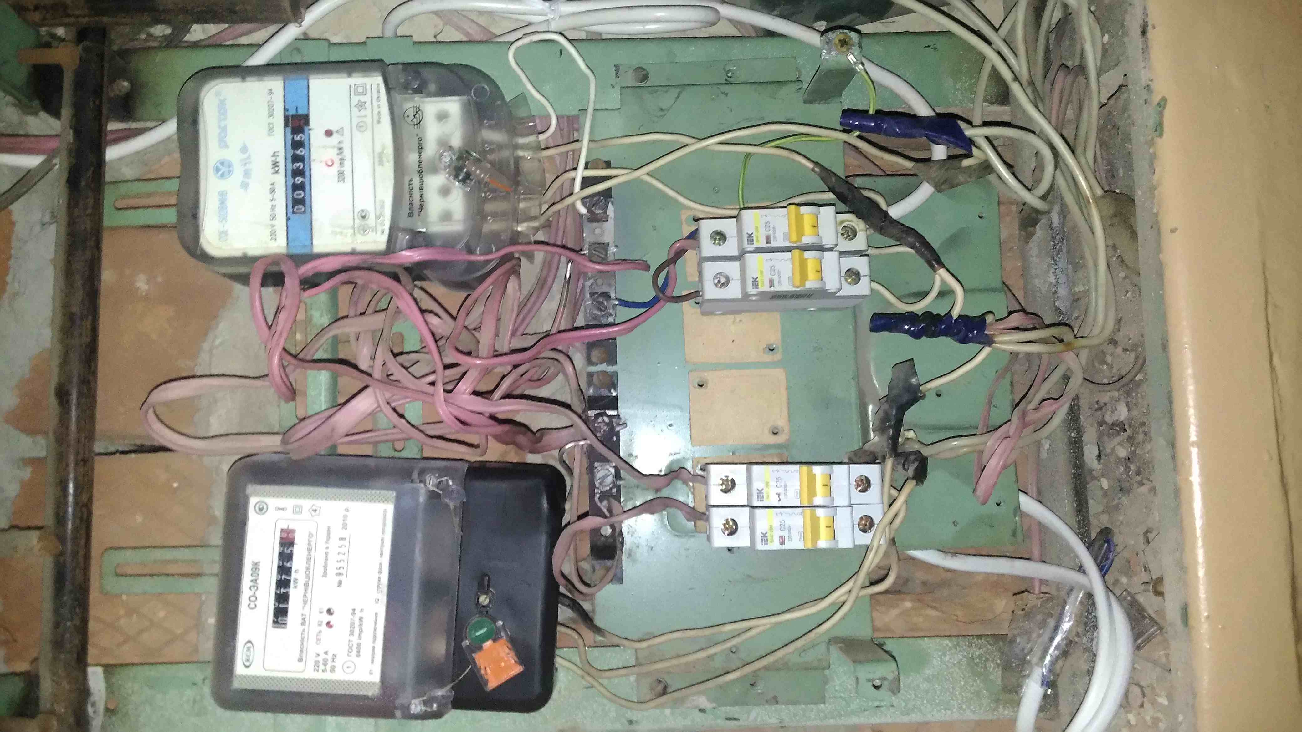

Добрый день. Помогите разобраться в этажном щитке. Пятиэтажка 1976 года постройки, на этаже 2 квартиры. Делаю ремонт, собираюсь переделать электрику - поставить в квартире щиток. Как понять какая максимальная мощность допустима на квартиру? Или стоит ориентироваться на автоматы, которые стоят в подъезде на 25А? Какой провод поставить на ввод в квартиру? ВВГ 4кв? Какие вообще дадите рекомендации? Заранее благодарю за ответы. Фото щитка прилагаю.

Договориться с соседями и все поменять, желательно и корпус щита тоже.
Узнайте выделенную мощность и поставьте соответствующий АВ на ввод.
В квартире газовая плита? Если да, прокладывайте вводной кабель ВВГнг-LS 3х6.

Вырезать всё к такой-то матери ... Одни подгоревшие скрутки и оплавившиеся жилы :( Добрый день. :)
val13 написал: Как понять какая максимальная мощность допустима на квартиру?
если дом с газом - 3 кВт
val13 написал: Или стоит ориентироваться на автоматы, которые стоят в подъезде на 25А?
не надо.
val13 написал: Какой провод поставить на ввод в квартиру? ВВГ 4кв?
Да хоть 6 - ку,толку то ? Толк будет если ввод поменяют и приведут в соответствие с современными требованиями :) да когда это будет :confused:
val13 написал: рекомендации?
Найти того , в чём введении это безобразие , привести в порядок ( самому не лезть,можно нажить себе неприятностей) , прокинуть в квартиру кабель 3х 4..6 мм2 поставить на ввод автомат исходя из состояния ввода ( я не знаю как у вас там что - я бы ставил автоматы с характеристикой В судя по полной ж...пе в этажном,а номинал - либо 16А , либо 25А как вариант ) .

Плита стояла газовая. Думал поставить электрическую. 3кВт на квартиру - это на сегодня вообще ничего... С соседями договориться не вариант. Никто денег не даст. Как же тогда подключить духовку, бойлер, стиралку, ну и другие приборы...

У большинства соседей всё, что им надо подключено и никто не парится. Некоторые же вообще не разбираются в электротехнике совсем. Я понимаю, что все это безобразие работает на пределе своих возможностей. Но и в каменный век возвращаться никто не хочет. Если в квартире все грамотно развести, то ничего не выгорит. Но ведь выгорит в подъезде. Кто будет отвечать? Каждая квартира легко может нагрузить линию и на 7 кВт. И автоматы в подъезде не выбьет, т.к. у всех стоят С25А. Печально это всё...

Я уже молчу об отсутствии заземления и о квартирах, которые сделали электрику и землю кинули на корпус щитка. Что мне и рекомендовал знакомый "электрик". Мол все так делают в таких домах, выхода другого нет. А,как я понимаю, этого же делать категорически нельзя?

val13, у вас только один выход - договариваться с соседями о переборке этажного щита.

Согласен. Но плита-то вам зачем электрическая? Духовки достаточно в пределах киловатта.
val13 написал: У большинства соседей всё, что им надо подключено и никто не парится.
Ну так и вы не парьтесь, кто вам не дает? :)
val13 написал: Каждая квартира легко может нагрузить линию и на 7 кВт
Они же не сделают это все и одновременно, такие дела. :)
val13 написал: как я понимаю, этого же делать категорически нельзя?
Категорически нельзя. Но вы же наверное тоже 90км/ч за городом не держите? Хотя нельзя категорииисссиссськииии! :a
