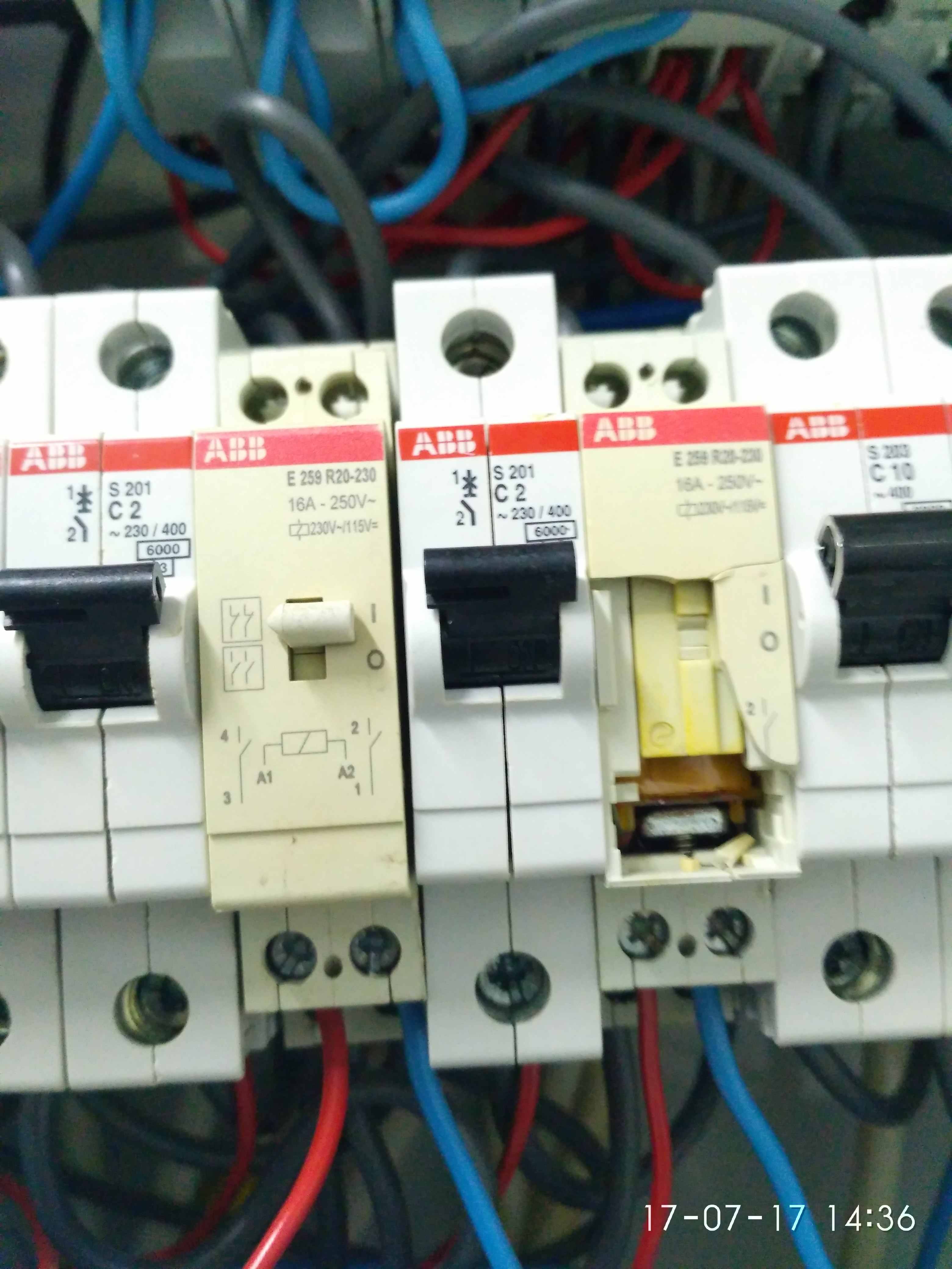

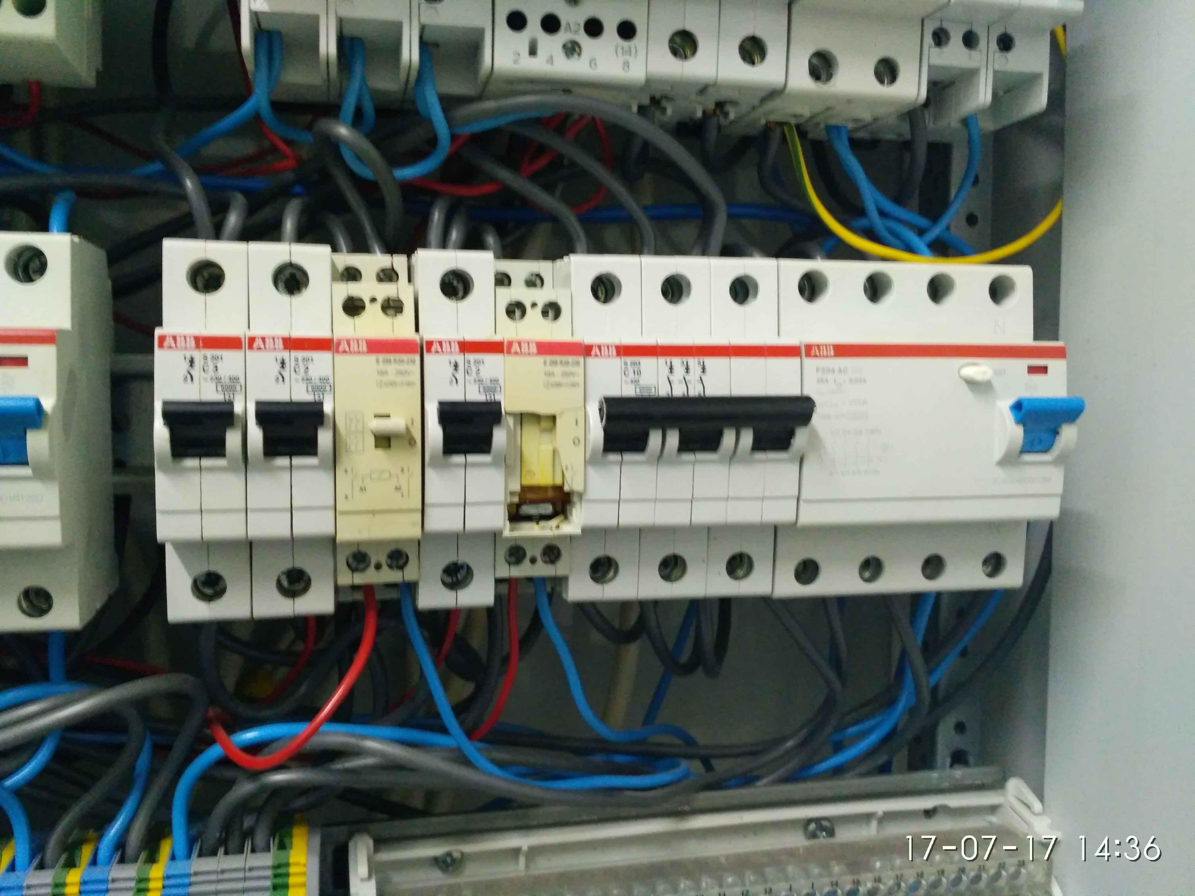

На работе есть небольшой бассейн. Для него всякая автоматика стоит, насосы там, дозирующие станции и прочее, и это все подведенао щитку. Сгорело в этом щитке 2 реле - ABB E259 16-20/230, зачем они там стоят и что делают я не знаю =((( Вроде через них поключен дозатор хлора/кислоты для бассейна (такой - https://glavpooltorg.ru/product/acon-junior) и автоматика подогрева бассейна. Но могу ошибаться. Может даже и не до конца как-то сгорели - но они греются прилично, у одного облицовка даже рассыпалась и кнопки переключения не работают. Но при этом оборудование вроде пока пашет исправно. Нормального облуживающего электрика нет, и того кто этот щиток собирал тоже не найти. Хотел найти новые реле и заменить, но нигде найти не могу. Везде нет в наличии, с производства сняты. Интернет прошерстил, митинский радиорынок... Вроде аналог появился новый - ABB E297 16-20/230 - но цена на него космическая, от 3500р за штуку. Посоветуете может аналоги какие других фирм, или может какое решение более бюджетное.

Grumb1er, полный аналог шириной в 2 полюса - контактор модульный КМ20-20 AC ИЭК. Тоже самое есть под другими брендами. Чтобы не грелось можно заменить на контакторы помощнее, но для них понадобится больше места на рейке.

Grumb1er написал: Хотел найти новые реле и заменить, но нигде найти не могу
Можно заменить на МРП-2 AC230В - http://meandr.ru/rele-promezhutochnoe

Grumb1er, Миниконтакторы делают все кому не лень, но цены у всех примерно одинаковые.
Вот Finder, они немного подешевле: !#[http://www.youtube.com/watch?v=YKWC4XS9Qi4]

У ИЕК - есть кстати довольно не плохие и не дорогие контакторы: https://www.elevel.ru/shop/nizkovoltnoe-oborudovanie/kontaktory/mkk10-20-20/
