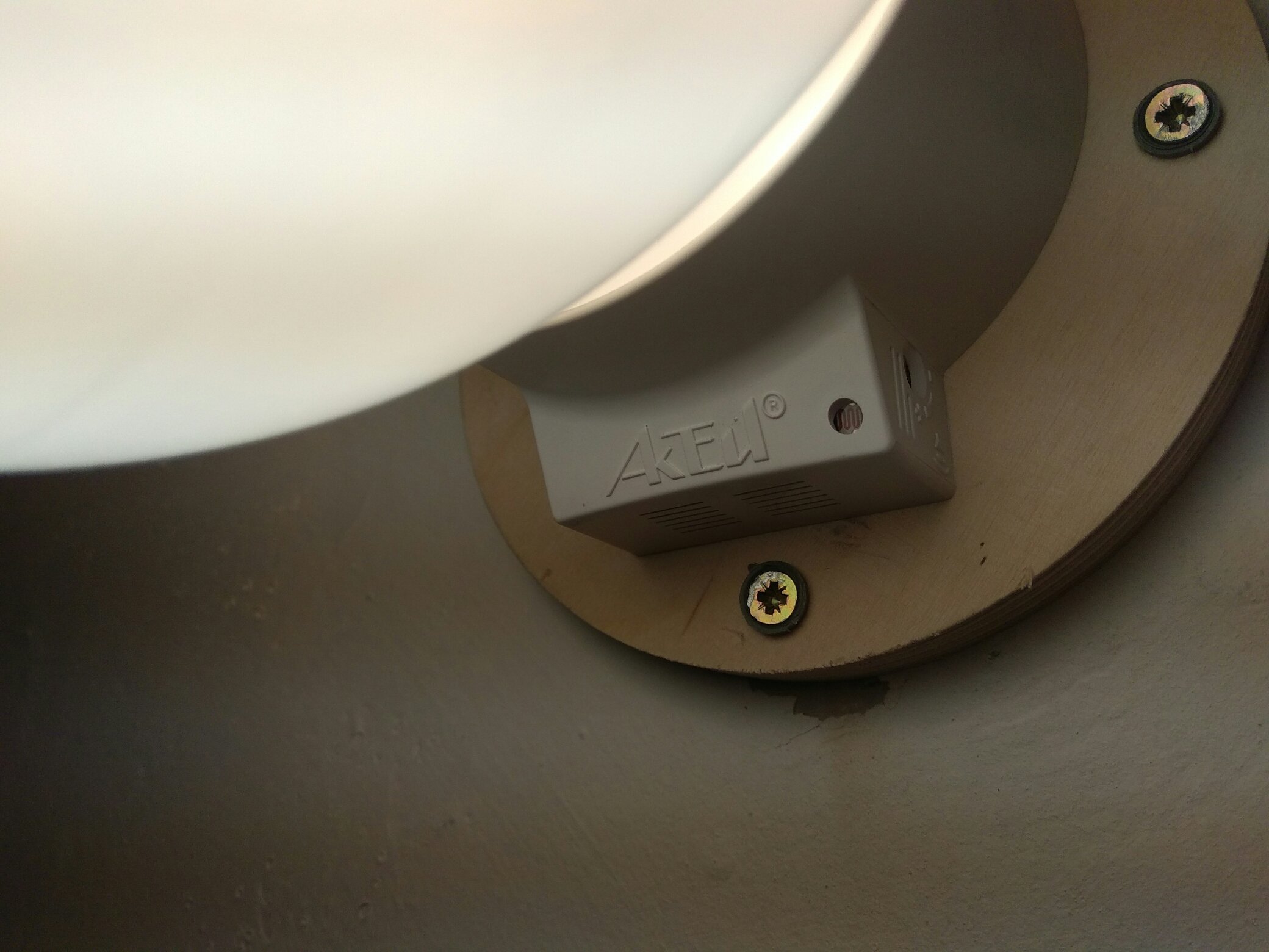

Здравствуйте.
У меня такая проблема. Живу в многоквартирном доме. Недавно в подъезде на всех установили светильники, которые отключаются автоматически, включаются по звуку.
И теперь приходится прыгать, топать, хлопать, выходишь из двери - темень полная! Ещё хуже на первом этаже: светильник, который висит по центру площадки попросту не слышит того, кто зашёл с улицы, пока тот не дошёл хотя бы до лестницы, и если не споткнулся и не грохнулся - то придётся хлопать или топать.
Пытался регулировать эти светильники - такое ощущение, что им не важно, в каком положении стоит регулятор.
Не могу понять, как отключить эту его фичу с отключением, возможно ли это?
И ещё вопрос - в светильнике стоят энергосберегающие лампы. Не является ли их "самоотключение" и постоянное включение, когда кто-то топает рядом - критичным для выхода из строя ламп? Быть может, эта "экономия" - дутая? Энергосберегающие лампы потребляют относительно немного, а вот замена их дорого обходится.
Светильник называется "АКТЕЙ", вот нашёл его фото в Интернете http://nca-perm.ru/wp-content/uploads/2016/10/osnovanie_svetodiodnogo_svetilnika_CA-26.png
фото со своей площадки в подъезде прилагаю

AnTe написал: как отключить эту его фичу с отключением, возможно ли это?
Естественно, отключаете датчик, включаете лампочку на прямую. Там в вступе плата стоит. Кто Вас хорошо на бабки кинул. Светильник ... если сказать г..., то это будет оскорбление для г..

Я правильно понимаю, нужно снять плафон и там найти этот выключатель? кое-как нашёл паспорт на это г.. http://www.ss-service.ru/files/sa-26-rf-pasport.pdf там не вижу, что нужно сделать после снятия плафона
И ещё вопрос, нет ли у вас какого-нибудь источника, где бы подробно пояснялись недостатки светильника? По-быстрому я, конечно, могу наколхозить и если получится отключить эту "функцию" на первом и втором этаже (живу на втором), но по-нормальному хотел заявление в ЖЭК написать, только чем подтвердить свои свои предположения - не представляю.

Блин, плату со светодиодами принял за исполнительную. Чтоб переключить напрямую надо разбираться в схеме. Проще поменять светильник. Всё что делается в старых корпусах НПО получается очень не удачным. У нас таких светильников хватило на полгода. Сейчас примерно такие ставят ссылка.

AnTe написал: У меня такая проблема. Живу в многоквартирном доме. Недавно в подъезде на всех установили светильники, которые отключаются автоматически, включаются по звуку.
Если только поставили, то для начала лучше не лезть, а попробовать пожаловаться, что светильники не работают и возможно хотя бы на первом этаже установить постоянное освещение или связать пару светильников в группе в одну цепь.
На втором этапе может будет проще и дешевле заменить светильник полностью чем лезть внутрь, но могут пришить хищение драгоценного светильника стоимостью по закупкам в несколько десятков тысяч рублей.
Возможно стоит обойти квартиры и составить коллективную претензию на плохо работающие светильники или заниматься освещением площадки перед своей дверью своими силами установив лампочку на 3-5Вт, например, от своего счётчика (тут вы совсем чисты получаетесь, если другие соседи не пожалуются, что вы испортили ремонт в подъезде своей лампочкой) или от нуля и фазы до счётчиков (но тут опять же могут оштрафовать за самоуправство).
