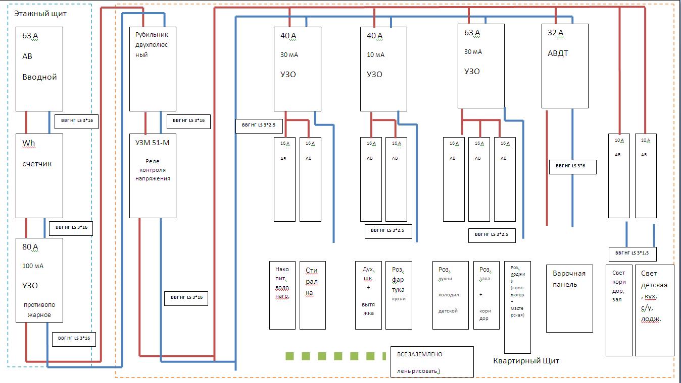

Доброго дня! Прошу опытных товарищей посмотреть и оценить схему электрощита. Левая часть до рубильника находиться будет в этажном щите, оттуда протяну кабель в кабель канале в квартиру. Рубильник и далее в квартире. Может кто то что то добавит, если есть замечания прошу указать.Нет возможности поправить схему: Узо 40а местами перепутал, по диф току 10ма на бойлер и стиралку. Заранее спасибо всем!

r00t7c5, дом с газом без и какого года? А проекты представленные на форуме чем не устроили?

r00t7c5, тёплый пол, индикацию напряжения, посудомой, кондей, аквастрож, электрику на балкон, сигналку планируете? Поставить 3 УЗО и всё раскидать под них. Диф излишен.

megrad, новострой монолит газобетон, без газа, хочется свою схему применить, а что именно вас смущает?

r00t7c5, Хорошая схема :) Много УЗО,мало автоматов,всё будет работать

megrad, индикацию забыл кстати нарисовать, электрика балкона от 63 узо - 3 автомат. Аквасторож от линии стиралки.

r00t7c5, Один АВ на весь свет? Плюс АВ света на лоджию без диффзащиты? megrad правильно Вам указал: дифавтомат выкинуть, все остальное раскидать под 3 УЗО...

По поводу протяжки кабеля по подъезду ук возмущаются или нет обычно, наверное придется согласовывать коридор новый, раньше в стяжке все было.

MaSeVi, 2 ав. Согласен насчет диф защиты. Завтра поправлю схемку и скину снова.
