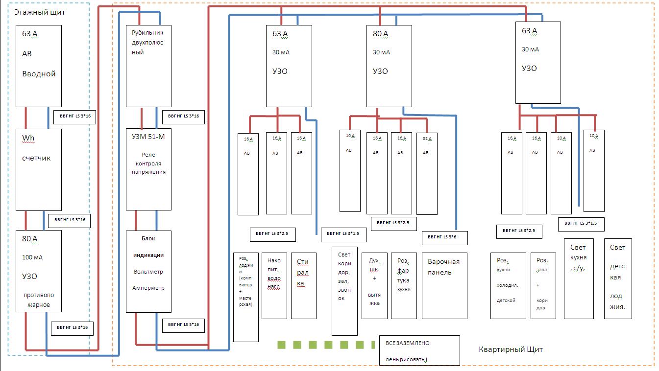

ebf написал: Хорошая схема :) Много УЗО,мало автоматов,всё будет работать
:applause: :applause: :applause: :applause:

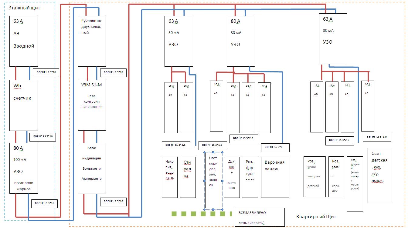

Ну вот теперь поправил!, ребят может есть еще какие замечания или советы?

Среднее УЗО тоже на 63А ставьте. Под первое УЗО можно еще один автомат перенести, например на розетки лоджии. У Вас не будет ни одной розетки в санузле ?

Vadim 161 написал: Среднее УЗО тоже на 63А ставьте.
Так сумма номиналов же под этим узо 74, я конечно понимаю про коэффициент спроса и т.д. в принципе вопрос разницы в цене не сильно большой.
Vadim 161 написал: У Вас не будет ни одной розетки в санузле ?
Будут от линии стиралки. Впринципе там нагрузка максимальная фен да бритва.:-)
Vadim 161 написал: Под первое УЗО можно еще один автомат перенести, например на розетки лоджии.
Впринципе согласен.

Вот как то так !

r00t7c5 написал: Так сумма номиналов же под этим узо 74, я конечно понимаю про коэффициент спроса и т.д. в принципе вопрос разницы в цене не сильно большой.
У Вас ток ограничен вводным автоматом на 63А. Большинство производителей рекомендуют ставить УЗО равное номиналу автомата перед ним. Кстати на автоматике какой фирмы Вы хотите собирать щит?

r00t7c5, как будете реализовывать групповые нули?

Vadim 161, Просто автомат же способен выдерживать "непродолжительные" перегрузки, не хотелось бы чтоб узо эти токи пропускало ч/з себя. АВВ что то сильно загибают у нас цены 450 - 490 за АВ С16. Что посоветуете? Шнайдер какие серии получше? или что то еще?
megrad написал: r00t7c5, как будете реализовывать групповые нули?
megrad, под каждым узо своя шинка (Если не найду щиток АВВ Мистраль какой нить в котором все красиво можно сделать, то шинками на дин рейку . Все РЕ проводники на общую шину.

SE Acti9, Legrand TX3/DX3.

А из интернет магазинов что посоветуете чтоб проверено было, в целом до 250 руб за С16 ABB S201 серии это вполне адекватно.
