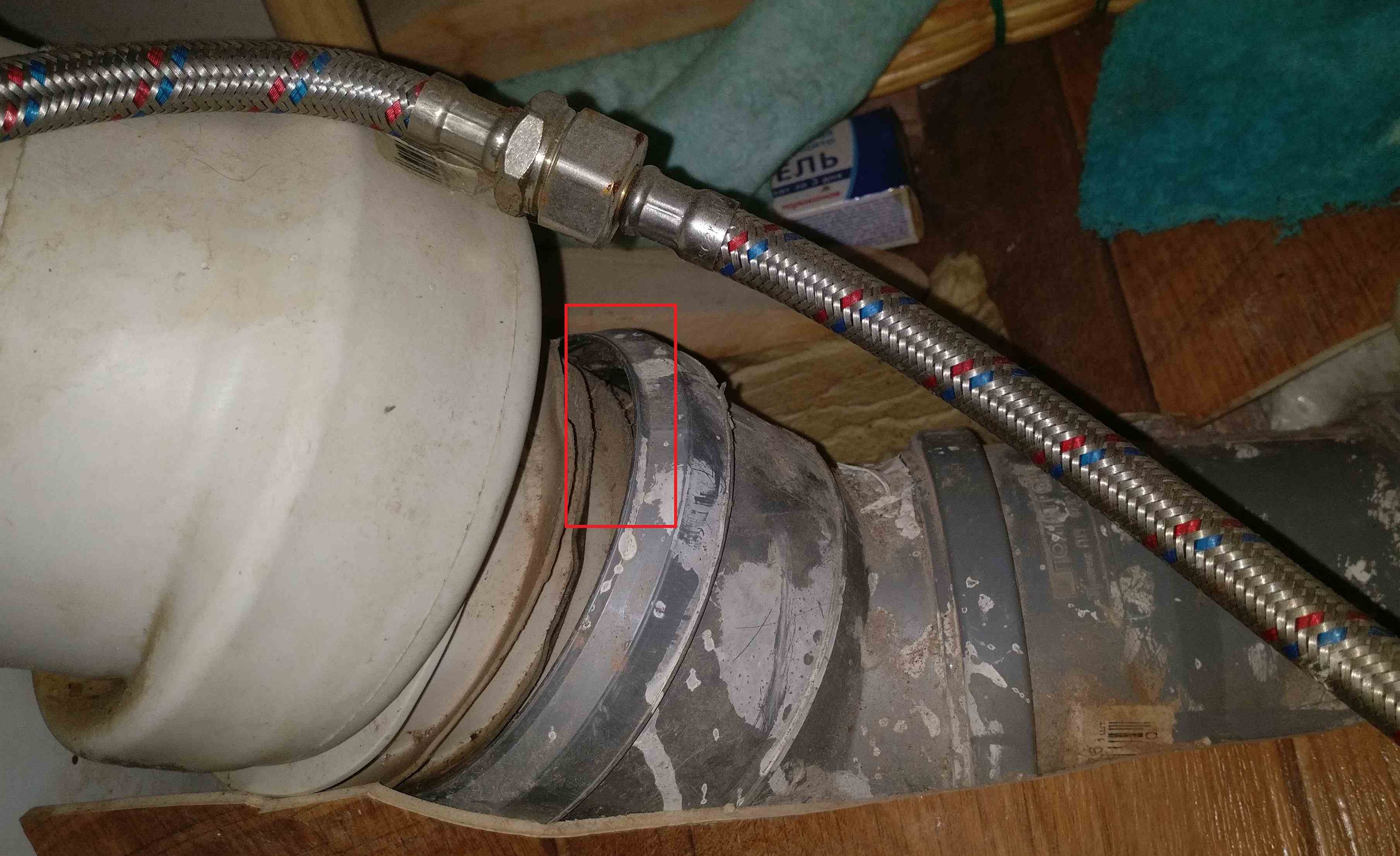

Всем привет! Вчера в туалете появился довольно стойкий запах канализации, которого раньше не было. И только в туалете (больше нигде - ни в ванной, ни на кухне). Туалет не засорён, всё норм. Осмотрел - показалось, что соединение унитаза с канализацией не совсем герметично - сделал фото, прилагаю. Кто разбирается в сантехнике - посмотрите фото пожалуйста и подскажите, нужно ли менять гофру? Мне показалось, что сверху какая-то щель между входом гофры в канализацию - видна на фото, выделил красным прямоугольником

так может пора гофру заменить и герметиком или силиконом замазать стык!

Благодарю, так и сделал. Купил новую (такую же по модели) гофру (цена вопроса 105 рублей), посадил её на герметик. Запах пропал.

Она еще и установлена неправильно-манжета натянута на раструб,а не вставлена.Стоит под углом и лепестки конечно уже замялись.

Для большинства гофр раструб слишком широк. Лучше загнать обрезок трубы в раструб, а уже в него гофру (можно на силиконе).
